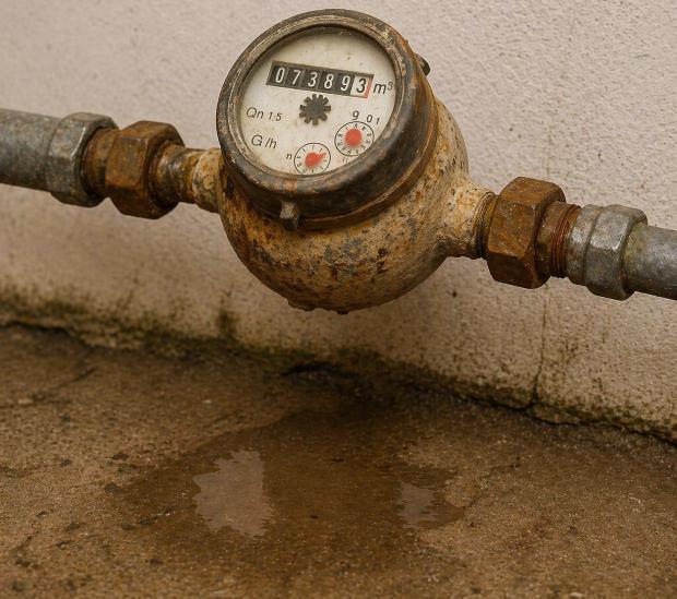

Ignorare il rumore dal contatore può portare a danni nel tempo
Trascurare vibrazioni e rumori provenienti dal contatore o dalle tubazioni non significa convivere con un semplice fastidio.
Vecchio contatore con perdita - Foto SoraVecchio contatore con perdita - Sora
Nel tempo, queste sollecitazioni possono compromettere l'integrità dell'impianto.
Le onde di pressione generate da flussi irregolari o colpi d'ariete mettono sotto stress guarnizioni, raccordi e valvole, accelerandone l'usura.
Anche piccole vibrazioni continue possono allentare i fissaggi e creare micro-perdite difficili da individuare.
Nei casi più gravi, si possono verificare rotture improvvise o infiltrazioni con danni alle strutture circostanti.
Intervenire solo quando il problema diventa evidente spesso significa affrontare lavori più invasivi e costosi.
Interpretare subito questi segnali consente invece di preservare l'impianto e ridurre il rischio di interventi urgenti.

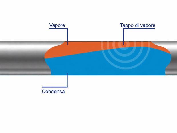

Colpi d'ariete: il caso più evidente
Uno dei fenomeni più riconoscibili è il cosiddetto colpo d'ariete.
Si verifica quando un flusso d'acqua viene interrotto bruscamente, ad esempio chiudendo rapidamente un rubinetto o una valvola.
Colpo d'ariete Colpo d'ariete -
Sora
L'energia del flusso si trasforma in un'onda di pressione che colpisce le pareti delle tubazioni.
Il risultato è un rumore secco, spesso accompagnato da vibrazioni.
In molti impianti domestici, soprattutto con elettrodomestici come lavatrici o lavastoviglie, questo fenomeno è abbastanza comune.
Il contatore può amplificare il rumore, ma non lo genera.
Il colpo d'ariete se occasionale, non è di per sé pericoloso, ma è un segnale da non sottovalutare.
Se si ripete nel tempo, può stressare tubazioni e raccordi fino a causare perdite o rotture improvvise, soprattutto negli impianti più datati.

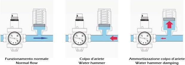

Smorzatori e dispositivi per assorbire le vibrazioni
In presenza di colpi d'ariete o variazioni improvvise di pressione, esistono soluzioni tecniche progettate per assorbire queste sollecitazioni.
Funzionamento smorzatore per colpo d'arieteFunzionamento smorzatore per colpo d'ariete - Foto Best Solar
Gli smorzatori, o arrestatori di colpo d'ariete, sono dispositivi che vengono installati sull'impianto per ridurre l'impatto delle onde di pressione generate dal flusso dell'acqua.
Il loro funzionamento si basa sulla capacità di compensare le variazioni improvvise, evitando che l'energia si propaghi lungo le tubazioni.
In molti casi vengono posizionati in prossimità di elettrodomestici come lavatrici e lavastoviglie, dove le chiusure rapide delle valvole sono più frequenti.
Non sempre sono necessari, ma in impianti particolarmente sensibili o soggetti a sbalzi di pressione rappresentano una soluzione efficace e definitiva per eliminare rumori e vibrazioni.

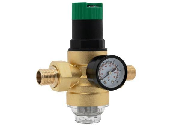

Valvole e riduttori di pressione
Se la pressione dell'acqua è troppo alta o non correttamente stabilizzata, l'impianto può reagire con vibrazioni e rumori diffusi.
In queste condizioni, il contatore finisce per essere semplicemente il punto in cui il fenomeno si percepisce di più.
Riduttore pressione dell'acquaRiduttore pressione dell'acqua - Foto Vencoco
Per fare un esempio concreto, un contatore che vibra in modo continuo può smettere di fare rumore semplicemente installando un riduttore di pressione a monte dell'impianto.
Non è quindi necessario sostituire alcun componente principale.
Interventi di questo tipo, spesso semplici e poco invasivi, possono risultare risolutivi, ma vengono presi in considerazione solo dopo tentativi meno mirati.

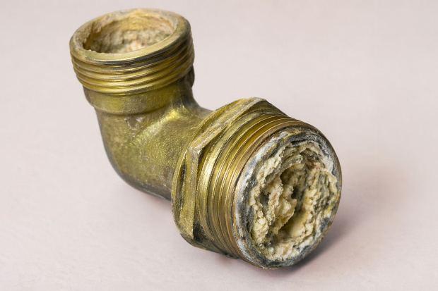

Sedimenti e incrostazioni nelle tubazioni
Tra le cause meno evidenti dei rumori nell'impianto idrico ci sono i sedimenti e le incrostazioni interne alle tubazioni.
Tubo incrostato Tubo incrostato - Sora
Con il passare del tempo, calcare, residui e impurità presenti nell'acqua si depositano sulle pareti, riducendo progressivamente il diametro utile del passaggio.
Questo restringimento modifica il comportamento del flusso, rendendolo più turbolento e irregolare.
Da qui nascono vibrazioni, fischi o rumori intermittenti che possono arrivare fino al contatore.
Il problema si sviluppa lentamente e spesso passa inosservato finché non diventa più marcato.
Anche filtri e rompigetto possono accumulare detriti e contribuire al fenomeno.
Una manutenzione periodica e controlli mirati permettono di intervenire per tempo, evitando che una semplice alterazione del flusso si trasformi in un problema più complesso.

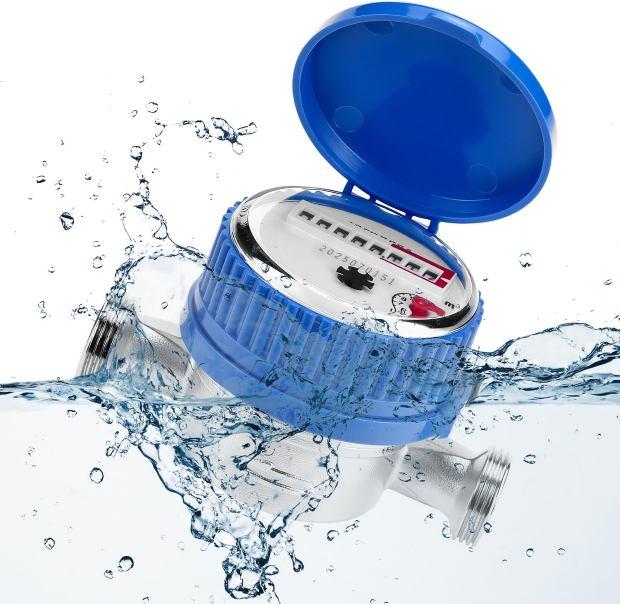

Contatore dell'acqua da sostituire
Ci sono situazioni in cui il contatore può essere la causa del problema, ma sono meno frequenti.
In rari casi il contatore andrà sostituito In rari casi il contatore andrà sostituito - Getty Images
Usura interna, componenti danneggiati o malfunzionamenti possono generare rumori anomali anche in assenza di altre criticità.
Tuttavia, prima di arrivare alla sostituzione, è importante escludere tutte le altre cause.
In molti casi reali, la sostituzione del contatore non risolve il problema perché l'origine era altrove.
