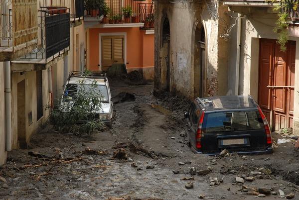

Il cedimento del terreno si verifica quando il suolo perde la propria capacità di sostenere il peso della struttura edificata.
Le cause possono essere molteplici: terreni argillosi soggetti a rigonfiamento, presenza di falde acquifere instabili, attività sismica, o semplicemente un'errata valutazione geologica in fase di progettazione.
Frana nel terrenoFrana nel terreno - iStock
Le conseguenze più visibili sono le fessurazioni sui muri, il dislivello dei pavimenti e, nei casi più gravi, il cedimento strutturale delle fondazioni.
Intervenire tempestivamente è essenziale per evitare che il problema si aggravi in maniera progressiva.

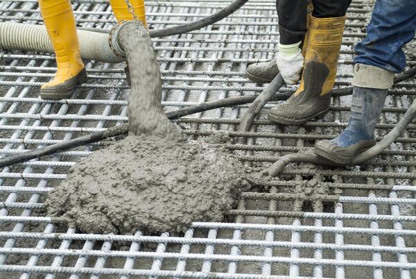

Si tratta di elementi tubolari in acciaio o calcestruzzo armato, di piccolo diametro, che vengono infissi nel terreno fino a raggiungere gli strati più stabili e portanti.
Utilizzo del calcestruzzo armatoUtilizzo del calcestruzzo armato - iStock
Grazie alla loro flessibilità di installazione, i micropali possono essere posati anche in spazi ristretti e con macchinari di ridotte dimensioni, rendendoli ideali per interventi in ambienti urbani o all'interno di edifici esistenti.
Questo metodo trasferisce il carico strutturale verso strati geologici più solidi, bypassando le zone instabili.
