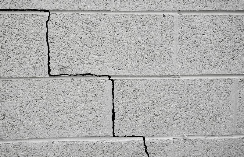

Consolidamento delle fondazioni: le cose da non fare
Innanzitutto, non bisogna mai procedere senza un'adeguata indagine geotecnica preliminare, poiché operare alla cieca può peggiorare la situazione esistente.
È essenziale non sottovalutare la profondità di trattamento necessaria, limitandosi a interventi superficiali insufficienti a garantire la stabilità.
Bisogna evitare l'utilizzo di materiali o tecniche inadeguate rispetto alle caratteristiche specifiche del terreno, così come non rispettare i tempi di maturazione dei leganti iniettati.
Crepa su muroCrepa su muro - iStock
È un errore grave affidarsi a personale non qualificato o utilizzare attrezzature obsolete o malfunzionanti.
Non si devono trascurare le verifiche post-intervento che certificano il raggiungimento degli obiettivi progettuali.
Infine, è importante non ignorare le condizioni al contorno come la presenza di falde acquifere o strutture adiacenti che potrebbero essere influenzate dai lavori.

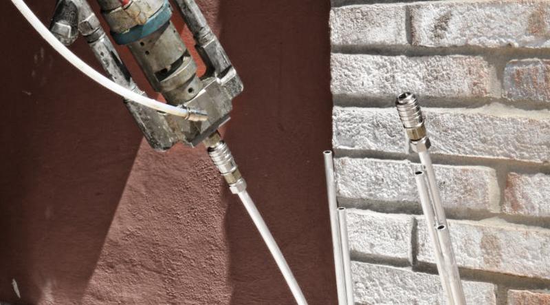

Consolidamento del terreno tramite resine espandenti
Le iniezioni di resine espandenti rappresentano una tecnica avanzata per consolidare i terreni di fondazione in modo rapido e non invasivo.
Questo metodo, ideato in esclusiva da Geosec, prevede l'iniezione mirata di geopolimeri espandenti sia in superficie che in profondità, raggiungendo fino a quindici metri su più livelli sovrapposti.
Le resine, una volta iniettate attraverso fori di piccolo diametro, si espandono riempiendo vuoti e cavità presenti nel terreno, aumentandone la densità e la capacità portante.
Iniezione resine espandentiIniezione resine espandenti - Geosec
Prima dell'intervento vengono eseguite indagini geofisiche e prove geotecniche per mappare con precisione le zone critiche.
Durante tutta l'operazione si effettua un monitoraggio costante mediante tomografia elettrica.
Questa tecnologia serve a verificare in tempo reale l'efficacia del trattamento, permettendo di adeguare quantità e volumi di resina iniettata.
La metodologia in questione consente di consolidare uniformemente il volume di terreno interessato dal carico strutturale.

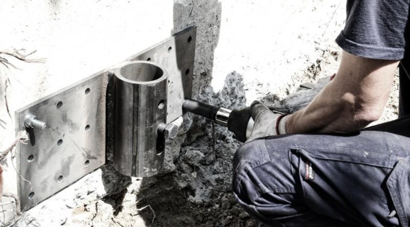

Consolidare le fondazioni con i micropali
I micropali presso infissi rappresentano una soluzione strutturale profonda per il consolidamento delle fondazioni in presenza di terreni con scarsa capacità portante.
Si tratta di un metodo sviluppato in esclusiva da Geosec, il quale consiste nell'infissione a pressione di micropali nel terreno mediante martinetti idraulici ancorati direttamente alla struttura di fondazione esistente.
Questa tecnologia permette di trasferire i carichi dell'edificio verso strati di terreno più profondi e compatti, bypassando il volume di terreno superficiale inadeguato.
Installazione micropaliInstallazione micropali - Geosec
I micropali vengono introdotti gradualmente fino al raggiungimento dell'orizzonte solido di progetto, con possibilità di applicare carichi superiori a quelli di esercizio prima del collegamento definitivo.
Al termine dell'installazione è possibile eseguire prove di carico su ogni singolo micropalo per verificarne la portata e garantire l'efficacia del consolidamento strutturale.

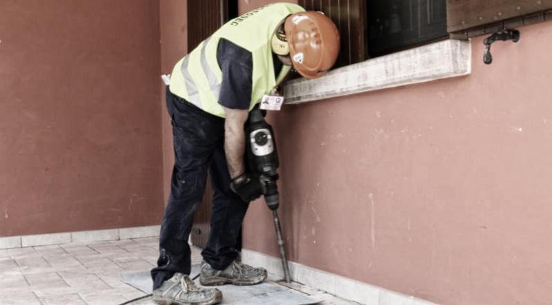

Consolidamento delle fondazioni: ecco perchè delegarlo
Affidarsi a professionisti qualificati nel consolidamento dei terreni di fondazione è fondamentale per garantire la sicurezza e la durabilità dell'intervento.
Un team di esperti è in grado di effettuare le indagini geotecniche necessarie, interpretare correttamente i dati raccolti e scegliere la soluzione tecnica più appropriata al caso specifico.
In questo caso, Geosec può rispondere ad esigenze come questa.
Operaio al lavoroOperaio al lavoro - Geosec
La loro esperienza pluri ventennale nel settore, permette di evitare errori costosi durante la progettazione e l'esecuzione, assicurando che ogni fase dell'intervento sia svolta secondo le normative vigenti e le migliori pratiche ingegneristiche.
Inoltre, professionisti affidabili utilizzano materiali certificati, attrezzature professionali e forniscono garanzie concrete sul lavoro svolto.
La presenza costante di tecnici specializzati durante il cantiere garantisce il monitoraggio continuo delle operazioni e la possibilità di adeguare tempestivamente il progetto alle condizioni effettive riscontrate, proteggendo così il vostro investimento immobiliare.
