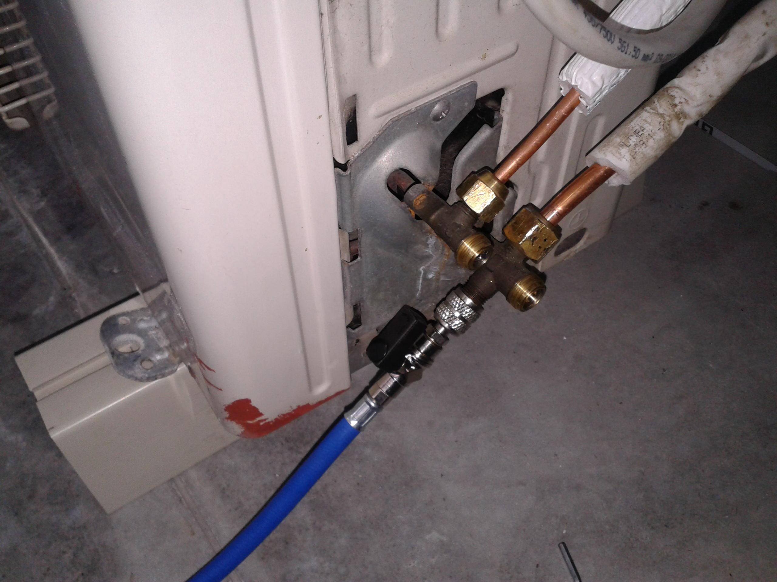

attacco manometroI più esperti potranno verificare gli assorbimenti del compressore, individuandone la fase di alimentazione. Essi dovranno essere circa pari all'80% del valore di corrente complessivo assorbito dalla macchina.

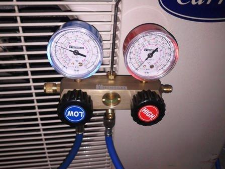

Le verifiche delle pressioni e delle temperature del fluido frigorigeno di una macchina di climatizzazione sono dipendenti dal tipo di gas della macchina, tra i gas frigorigeni HFC (idrofluorocarburi) il più diffuso è l' R410A.
Per una comune macchina, in modalità di climatizzazione estiva, (ad es. alla temperatura di 24°C) la coppia di valori di pressioni e temperature da verificare per il fluido R410A sono 0° C e 7 bar, allacciando il manometro all'uscita dell'evaporatore ed in prossimità dell'ingresso del compressore (tubo largo nella foto sopra).
Tali valori sono quelli in corrispondenza dei quali si ha l'evaporazione del fluido a spese dell'aria che lambisce la batteria della macchina e viene rimessa fredda in ambiente. Sullo stesso tratto di tubo, con un termometro a contatto o con uno laser, sarà possibile misurare la cosiddetta temperatura di aspirazione.
coppia manometricaUna differenza, tra la temperatura di aspirazione e quella di evaporazione, pari ad un valore compreso tra 5 °C ed 8 °C sarà indicativa di un corretto funzionamento della macchina.
Una differenza oltre il range descritto indicherà una scarsa presenza di fluido all'interno dello split (unità interna della macchina), mentre, una differenza al di sotto dal range descritto indicherà un'eccessiva quantità di fluido nella macchina.
Infine osserviamo che una macchina scarsa di fluido avrà assorbimenti di corrente inferiori a quelli nominali, tali assorbimenti saranno superiori a quelli nominali nel caso di una macchina caricata eccessivamente di fluido. In ogni caso, sarà necessario l'intervento di un tecnico frigorista patentato.
