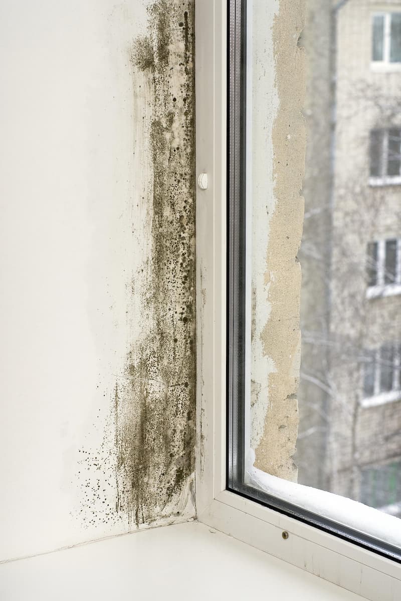

Condensa e muffa, perché compaiono proprio vicino alle finestre
La condensa sui vetri e la muffa intorno alle finestre sono problemi molto comuni, soprattutto nei mesi freddi o nei periodi in cui la casa viene arieggiata poco.
La finestra mette in relazione interno ed esterno: vetro, telaio, davanzale, cassonetto, spallette e giunti di posa hanno temperature diverse rispetto alla parete piena.
Quando l’aria interna contiene molta umidità e incontra una superficie fredda, il vapore acqueo può trasformarsi in goccioline e il vetro è il primo punto in cui il fenomeno diventa visibile.
Se anche la muratura attorno al serramento resta fredda o poco ventilata, l’umidità può depositarsi su intonaco, pittura, silicone, guarnizioni e angoli, creando condizioni favorevoli alla comparsa di muffa.
muffa vicino al serramentoMacchie di muffa accanto alla finestra - Getty Images
A volte la finestra è poco isolante; altre volte l'infisso è nuovo ma posato in un vano con ponti termici.
In altri casi l’umidità interna è molto elevata a causa di un insieme di abitudini quotidiane:
  • asciugatura del bucato,
  • cottura dei cibi,
  • docce,
  • scarsa ventilazione.
In una camera da letto, ad esempio, può capitare di trovare vetri bagnati al mattino e piccole macchie nere negli angoli della finestra.
Ciò è dovuto al fatto che durante la notte le persone producono umidità respirando e le superfici più fredde raccolgono condensa.

Muffa attorno alla finestra: ponti termici su spallette, architravi e davanzali
La muffa in casa intorno alle finestre compare spesso sulle spallette laterali, nella parte alta del vano, sotto il davanzale o negli angoli.
Queste zone possono essere ponti termici, cioè punti in cui il freddo esterno entra più facilmente nella parete.
I ponti termici sono frequenti nei contorni dei serramenti, nei cassonetti delle tapparelle, nei davanzali passanti, nei pilastri vicini alle finestre, negli architravi in cemento e dove l’isolamento è assente o discontinuo.
La muffa tende a disegnare strisce nere negli angoli, macchie a cornice, puntini sulla spalletta, aloni sopra il telaio.
Il segnale distintivo è la ripetizione: se la muffa torna sempre nello stesso angolo, anche dopo pulizia e pittura, è probabile che la superficie sia stabilmente più fredda.
In questi casi gli interventi più efficaci sono quelli che migliorano la temperatura della superficie: isolamento del vano finestra, correzione del cassonetto, interventi sull’involucro.
La pittura antimuffa da sola agisce sul sintomo.

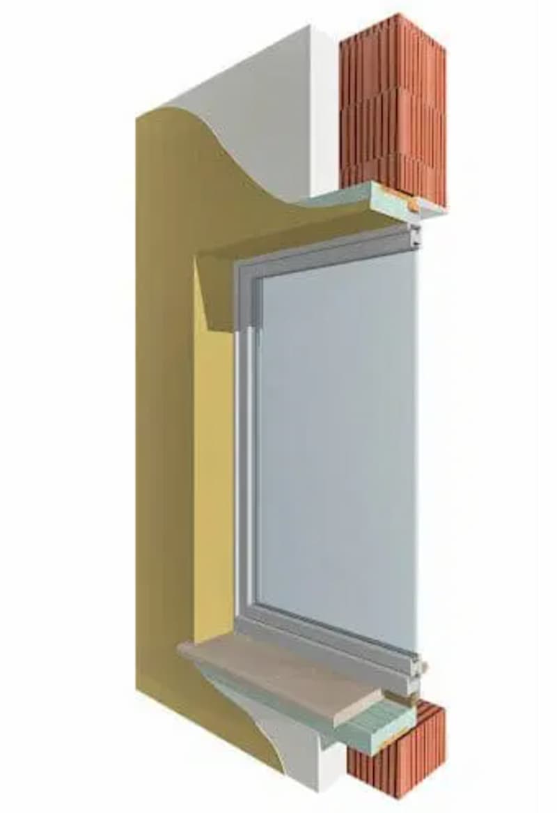

Posa del serramento: quanto incide sulla formazione di condensa o muffa
Una finestra può essere di buona qualità ma funzionare male se è stata posata in modo impreciso.
Il giunto tra telaio e muratura deve garantire tenuta all’aria, isolamento e protezione dall’umidità.
Se ci sono fessure, schiume degradate, sigillanti staccati o punti non isolati, il contorno del serramento può favorire la muffa.
Un segnale è la presenza di spifferi o di zone più fredde vicino al telaio.
A volte si sente aria passare lungo un angolo; altre volte non si percepisce un vero spiffero, ma la pittura si macchia sempre nello stesso punto.
Anche il silicone esterno o interno staccato, annerito o fessurato può indicare un raccordo non più efficiente.
La posa diventa ancora più importante quando si sostituiscono vecchi infissi con modelli nuovi e più ermetici.
Se il serramento viene montato senza curare il nodo con la parete, il risultato sarà una finestra isolante ma senza risolvere il problema condensa che cambia posizione.

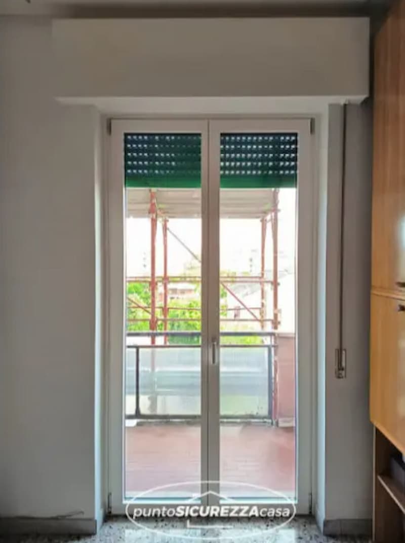

Cassonetti delle tapparelle e punti freddi nascosti
Il cassonetto della tapparella è uno dei punti più trascurati.
In molte abitazioni è poco isolato, attraversato da aria fredda e collegato direttamente al vano finestra.
Spesso il vecchio cassonetto è un ponte termico importante.
isolare il cassonetto Isolare il cassonetto della tapparella per evitare dispersioni e condensa - Punto Sicurezza Casa
La muffa da condensa può comparire sopra la finestra, ai lati del cassonetto o negli angoli alti.
A volte si nota anche aria fredda, polvere che si deposita vicino alle fessure o temperatura più bassa nella parte superiore del serramento.
Isolare il cassonetto, migliorare la tenuta del coperchio di ispezione e controllare le fessure del passaggio cinghia può ridurre il problema.

Condensa e muffa persistenti: quando intervenire sull’isolamento
Se la muffa ritorna sempre nelle stesse zone nonostante pulizia, ventilazione e umidità sotto controllo, il problema può essere legato alla temperatura superficiale. In questi casi bisogna valutare interventi sull’isolamento del nodo finestra, del cassonetto, delle spallette o della parete.
Il cappotto esterno può migliorare molto i ponti termici, ma deve essere progettato bene nel raccordo con i serramenti.
Anche l’isolamento interno localizzato può aiutare in alcuni casi, ma va valutato con attenzione per evitare condense interstiziali o riduzione errata della traspirabilità.
Non basta incollare un pannello qualsiasi sull’angolo con muffa.
sistema termoisolanteMonoblocco termoisolante per finestra - Punto Sicurezza Casa
La sostituzione del serramento può essere utile quando il vetro è poco performante o l’infisso ha perdite d’aria, ma una posa corretta e la gestione della ventilazione sono imprescindibili.
