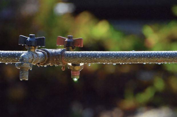

Presenza di condensa sui tubi dell'acqua fredda
Capita spesso di trovare condensa sui tubi dell'acqua fredda, unfenomeno si nota più facilmente sotto il lavello della cucina, nel mobile del bagno o in locali tecnici dove le tubazioni restano visibili.
Condensa su tubo dell'acqua freddaCondensa su tubo acqua - Pixabay
Le gocce si formano lungo il tubo e possono scendere fino a bagnare il fondo del mobile o il pavimento.
In alcuni casi l'umidità è così evidente da far pensare a una perdita d'acqua.
Tuttavia, nella maggior parte delle situazioni non si tratta di una perdita dell'impianto ma di condensa.
La condensa è un fenomeno fisico che si verifica quando l'aria umida entra in contatto con una superficie fredda.
Il vapore acqueo presente nell'aria si trasforma in piccole gocce d'acqua che si depositano sulla superficie del tubo.

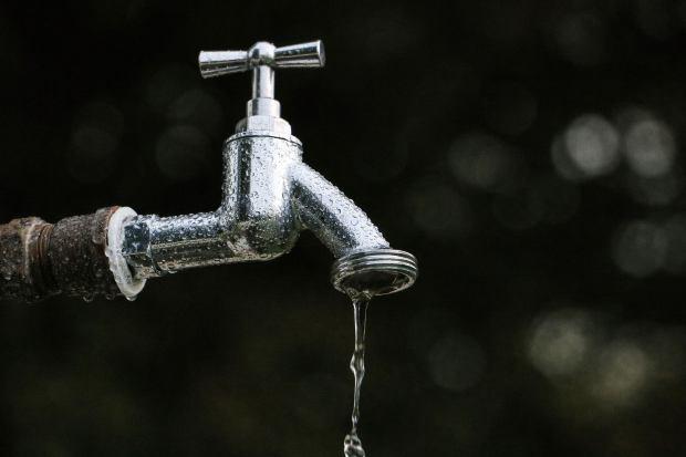

Perché i tubi dell'acqua fredda sono più soggetti al fenomeno
I tubi dell'acqua fredda sono particolarmente esposti alla condensa perché la temperatura dell'acqua al loro interno è più bassa rispetto a quella dell'aria dell'ambiente.
Condensa su rubinetto Condensa su rubinetto - Pixabay
Quando l'acqua fredda scorre nel tubo, la superficie esterna della tubazione si raffredda rapidamente.
Se l'aria circostante contiene una quantità significativa di vapore acqueo, il contatto con la superficie fredda provoca la trasformazione del vapore in acqua liquida.
Il risultato sono piccole gocce che si depositano sul tubo e possono accumularsi nel tempo.
Questo fenomeno è simile a quello che si osserva sulla superficie di una bottiglia fredda appena tolta dal frigorifero.

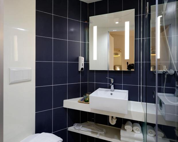

Condensa nei mobili del bagno e della cucina
Molte tubazioni sono collocate all'interno dei mobili, ad esempio sotto il lavello o nel mobile del lavabo.
In questi spazi chiusi l'aria tende a ristagnare e la ventilazione è limitata.
La condensa potrebbe causare problemi sui mobili del bagnoLa condensa potrebbe causare problemi sui mobili del bagno - Pixabay
Quando l'umidità entra nel vano e non riesce a uscire, la condensa può accumularsi più facilmente sui tubi freddi.
Le gocce d'acqua possono cadere sul fondo del mobile e creare macchie o cattivi odori nel tempo.
In alcuni casi il fenomeno può essere scambiato per una perdita dell'impianto, soprattutto quando il fondo del mobile appare bagnato.

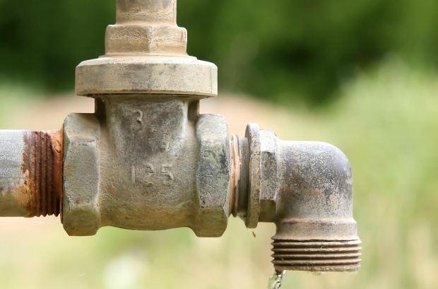

La condensa sui tubi può creare problemi nel tempo
La presenza di condensa sui tubi dell'acqua fredda non indica di per sé un guasto dell'impianto idraulico, ma se il fenomeno si ripete nel tempo può generare alcune conseguenze.
Possibili danni da condensa Possibili danni da condensa - Pixabay
L'umidità che si accumula sulla superficie delle tubazioni può favorire l'ossidazione di raccordi metallici, staffe di fissaggio o componenti non protetti.
Inoltre le gocce che cadono con continuità possono bagnare il fondo dei mobili sotto lavelli e lavabi, provocando nel lungo periodo rigonfiamenti dei pannelli, macchie e cattivi odori.
In spazi chiusi e poco ventilati l'umidità persistente può anche favorire la formazione di muffe.

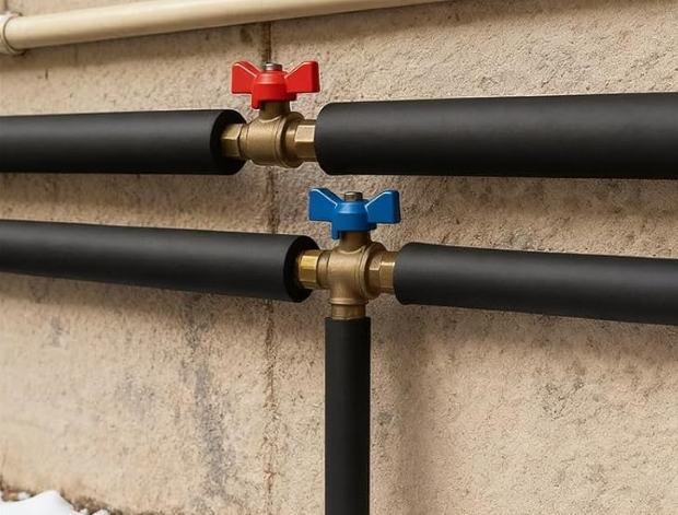

Un'altra soluzione consiste nell'isolamento delle tubazioni.
Rivestire i tubi con appositi materiali isolanti limita il contatto tra la superficie fredda e l'aria umida dell'ambiente, diminuendo la formazione di gocce.
Anche il controllo dell'umidità degli ambienti domestici, attraverso una buona aerazione o l'uso di sistemi di ventilazione, contribuisce a mantenere il fenomeno sotto controllo.
Materiali isolanti utilizzati per le tubazioni
Per limitare la formazione di condensa si utilizzano spesso rivestimenti isolanti specifici per tubazioni.
guaina isolante per tubature
I più diffusi sono le guaine in polietilene espanso, leggere e flessibili, che si applicano facilmente anche su impianti già installati.
In ambito tecnico si impiegano anche guaine in elastomero espanso, un materiale con struttura a cellule chiuse che offre una maggiore resistenza alla diffusione del vapore acqueo ed è particolarmente efficace contro la condensa.
In alcuni casi si utilizzano inoltre nastri o rivestimenti isolanti per proteggere tratti di tubazione più difficili da coprire.
Questi materiali creano una barriera tra la superficie fredda del tubo e l'aria umida dell'ambiente, riducendo la formazione di gocce.
