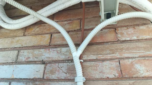

Avvallamenti, curve e strozzature nella tubazione
Un tubo di scarico può risultare complessivamente inclinato verso il basso e allo stesso tempo, trattenere acqua in alcuni punti.
Raccordo tubo di scarico della condensa Raccordo tubo di scarico della condensa - Daniele F. Toscana
Questo accade quando la tubazione flessibile non viene sostenuta correttamente e forma avvallamenti, ondulazioni o piccoli sifoni involontari.
L’acqua rimane intrappolata nelle parti più basse, mentre le sacche d’aria presenti nel percorso rallentano ulteriormente il deflusso.
Anche le curve troppo strette possono ridurre la sezione interna del tubo.
Il rischio aumenta dietro l’unità interna, dove scarico, tubi frigoriferi e cavi elettrici vengono spesso raccolti insieme con nastro o fascette.
Se il serraggio è eccessivo, il tubo può deformarsi o rimanere schiacciato contro la parete.
Durante il controllo occorre verificare che la tubazione:
  • non presenti tratti piegati o compressi;
  • non formi pance tra un sostegno e l’altro;
  • non sia sottoposta a trazione;
  • mantenga una sezione costante fino al punto di uscita.
Se anche uno solo di questi difetti è presente, il deflusso può rallentare fino a provocare ristagni nella vaschetta e successive perdite d’acqua dallo split.

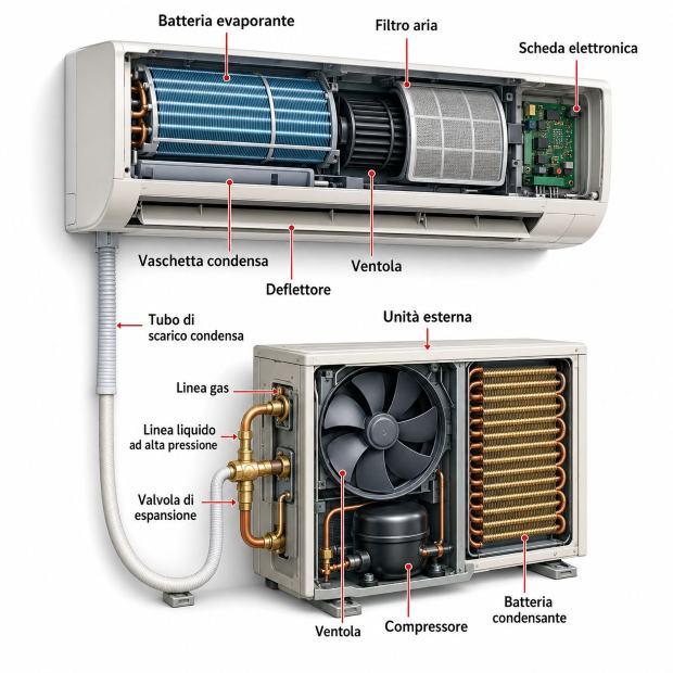

Struttura di un condizionatore Struttura di un condizionatore - Daniele F. Toscana
Se viene realizzato in piano oppure inclinato verso l’interno, il tubo della condensa può essere costretto a compiere una risalita prima di uscire dall’edificio.
Si crea così una contropendenza nascosta, spesso difficile da individuare senza smontare parzialmente lo split.
Un foro inclinato verso la stanza può anche favorire l’ingresso di acqua piovana lungo la canalina o il manicotto.
In questo caso le macchie sulla parete possono essere attribuite erroneamente alla condensa prodotta dal climatizzatore, mentre l’acqua proviene dall’esterno.
È importante anche sigillare lo spazio rimasto intorno alle tubazioni.
Se il foro resta aperto, l’aria calda e umida proveniente dall’esterno può raggiungere tubi e raccordi freddi, generando condensa nella parte posteriore dello split.
L’acqua può quindi colare lungo il muro senza passare dalla vaschetta di raccolta.

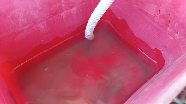

Anche l’estremità esterna del tubo deve rimanere libera: non deve essere immersa in acqua, appoggiata sul fondo di un recipiente o posizionata in un pozzetto soggetto a riempimento.

Tubo di scarico sommerso nell'acqua Tubo di scarico sommerso nell'acqua - Daniele F. Toscana
Se il rame rimane scoperto oppure l’isolante è sottile, danneggiato o interrotto, l’umidità presente nell’aria condensa direttamente sulla superficie fredda.
Il gocciolamento può comparire sui raccordi, sui dadi svasati, nelle curve o nei punti in cui due guaine isolanti non sono state unite correttamente.
Anche una piccola porzione metallica lasciata esposta può produrre abbastanza acqua da bagnare la canalina o creare una macchia sul muro.
L’isolamento deve essere continuo lungo tutto il percorso interno, comprese le connessioni dietro lo split.
Le giunzioni devono essere chiuse in modo da limitare il contatto con l’aria umida, senza comprimere eccessivamente il materiale isolante.
Negli ambienti molto caldi e umidi può essere necessario uno spessore maggiore rispetto a quello normalmente utilizzato, seguendo le indicazioni tecniche del produttore.
