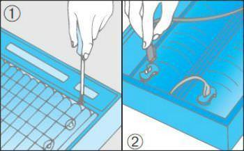

1) Per accedere all'interno di una stufetta elettrica asportate la griglia di protezione anteriore e smontate la carrozzeria.
2) Verificate lo stato dei contatti ai piedini di ogni candela, agendo eventualmente con carta vetro. Controllate poi i conduttori.

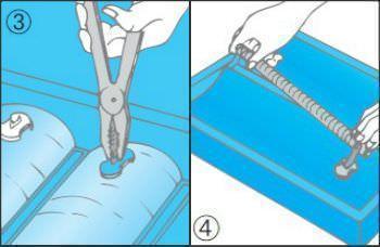

3) Per asportare la candela tenete premuti i piedini e spingete in avanti. Provate la continuità elettrica della resistenza col tester.
4) Acquistate una nuova candela di dimensioni e potenza uguale alla vecchia. Montatela poi al suo posto e ripristinate i collegamenti.

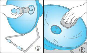

5) Nelle stufe a parabola in generale è sufficiente sostituire la vecchia resistenza con una nuova.
6) Pulite bene la parabola riflettente della stufa in modo che il suo potere di diffusione del calore non risulti attenuato.

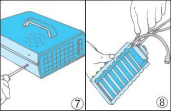

7) Per riparare un termoventilatore bisogna aprire l'involucro esterno. Se la ventola non funziona esaminate il motorino che la aziona.
8) Se invece è la resistenza a non funzionare staccate i collegamenti e sostituitela con una nuova. Infine richiudete l'involucro esterno.

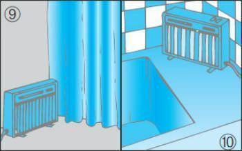

9) Le stufe elettriche devono essere posizionate in modo che i materiali infiammabili (tendaggi, rivestimenti) siano lontani.
10) Le stufe elettriche non vanno mai poste vicino a lavelli o vasche e a cavi che corrono sul pavimento. Non vanno mai collocate in posizione sopraelevata.
