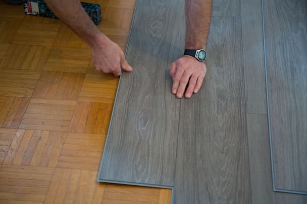

Il pavimento SPC è un tipo di rivestimento rigido che si posa direttamente sopra il pavimento già presente.
SPC sta per Stone Polymer Composite e cioè Composito Polimerico di Pietra. È composto da una miscela di polveri minerali e PVC ad alta densità.
Questa struttura lo rende stabile e resistente sia all'umidità che agli urti.
Posa pavimento SPC su vecchio pavimentoPosa SPC senza demolire su vecchio pavimento esistente - Getty Images
Lo spessore contenuto, in genere tra 4 e 6 millimetri, permette di applicarlo senza dover modificare porte, battiscopa o soglie.
È una scelta adatta quando si vuole rinnovare una stanza senza creare polvere, rumore o macerie.

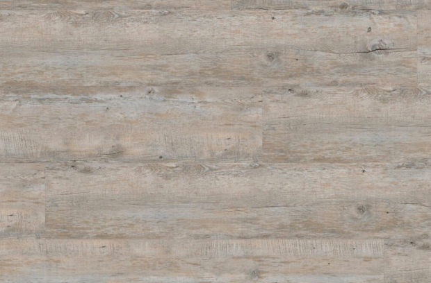

Campione GerflorCampione pavimento SPC di Gerflor

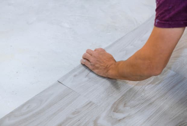

Dettaglio di doghe SPC a incastro durante la posa Incastro click pavimento SPC su vecchio - Getty Images

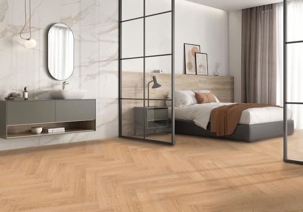

Pavimento SPC effetto legnoCamera da letto con pavimento SPC in rovere chiaro - Skema

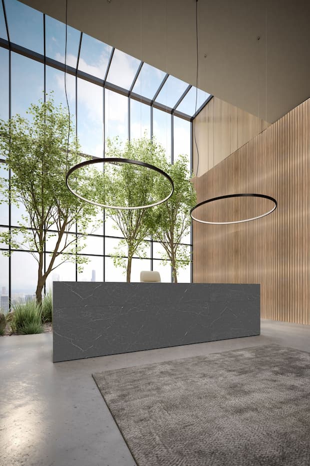

Pavimento in SPC effetto pietraPavimento SPC ristrutturato effetto pietra - Skema

  • Inizio posa: Si parte da un angolo della stanza. Le doghe si uniscono con un movimento inclinato e poi si abbassano per incastrarsi.

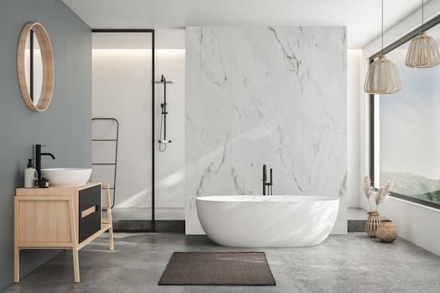

Pavimentazione bagno con SPCBagno con pavimento in SPC effetto pietra - Skema

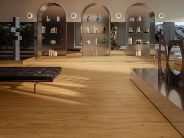

Soggiorno con PVC effetto legno Soggiorno rinnovato senza demolizioni con pavimento SPC effetto legno - Skema
