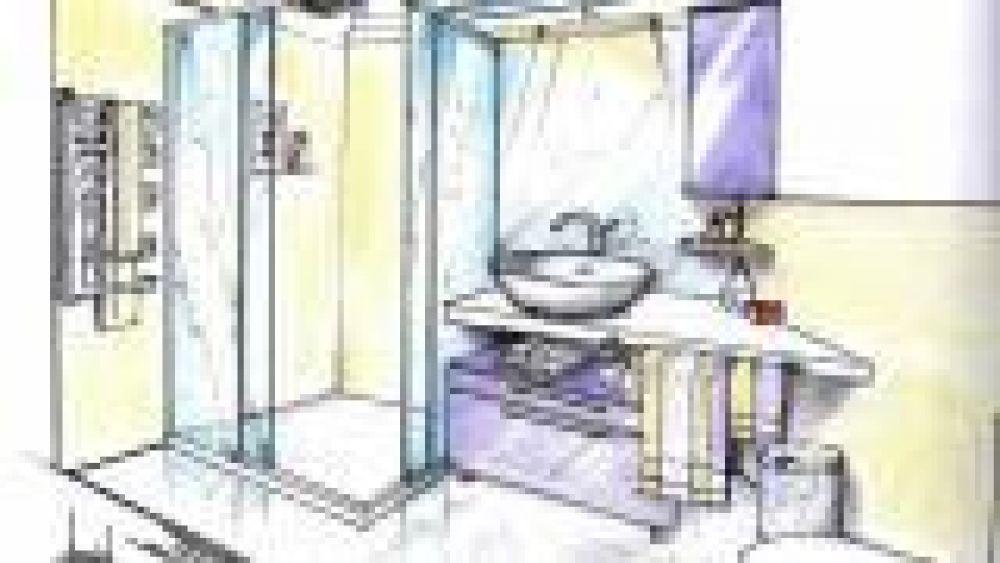

Sanitari salvaspazio in un secondo bagno piccolo
Si può creare un secondo bagno piccolo ma funzionale, con sanitari salvaspazio e multifunzionali, che consentono di risparmiare spazio senza rinunciare al comfort.
Secondo bagno - disegno di Antonio PreviatoSecondo bagno piccolo con box doccia, lavabo e wc-bidet - disegno di Antonio Previato
In questo esempio di secondo piccolo bagno, una piccola ma funzionale cabina doccia da 70x70 cm con ante vetrate fisse e scorrevoli, il lavabo a catino su un mobile bagno a misura, con cassettone estraibile su rotelle.
Un ergonomico wc con bidet incorporato consente un evidente risparmio di spazio, offrendo una moderna duplice funzionalità.
Wc bidet Sensowash Slim - DuravitWc bidet salvaspazio Sensowash® Slim - Duravit
In foto, le linee sobrie e armoniose del vaso bidet SensoWash® Slim di Duravit, (gestibile con telecomando) si adattano perfettamente a qualsiasi ambiente bagno moderno, coniugando praticità e design.
Lavabo sinuoso  - ArcomLavabo sinuoso ideale per piccoli spazi - Arcom
In un secondo bagno di modeste dimensioni, dei sanitari salvaspazio di forma curvilinea, così come il lavabo in foto a firma Arcom, risultano comodi, poiché si evitano gli spigoli, facilitando così i passaggi, soprattutto all'interno di piccoli volumi.
