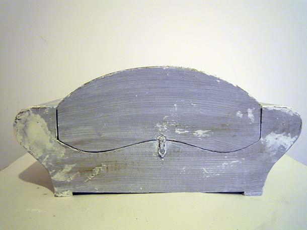

Per prima cosa è importante fare un'analisi adeguata dello stato di conservazione del baule da restaurare, valutandone eventuali problemi nella struttura o la presenza di crepe.
Nella foto in alto possimo vedere come il baule mantiene ancora intatta la sua struttura ma riporta una serie di piccole lesioni che andranno riempite con delle semplici stuccature.
Il colore del fondo presenta delle lacune e non è adeguato a un arredo in stile contemporaneo. Con il semplice riempimento delle lesioni, l'applicazione di foglie dorate e un finish opaco, ridoneremo al baule un aspetto nuovo e fresco.

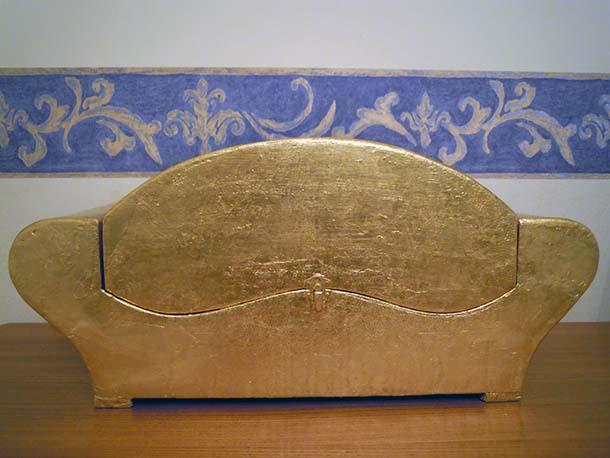

Anticatura e verniciatura del baule da restaurare
Per dare alle foglie un aspetto più anticato e soprattutto più rispondente al colore reale delle foglio d'oro zecchino, la superficie trattata viene ultimata con una finitura a gommalacca.
gommalacca
La gommalacca è acquistabile sia in formato già pronto per l'uso che in grani, bastoncini o scagliette solide da sciogliere in alcool puro al 99% secondo una proporzione di 100gr per ogni litro.
Vecchio baule restaurato - foto di Francesca Panìco
Preparata la gommalacca, la si passa su tutta la superficie dorata con l'aiuto di un batuffolo di cotone preventivamente imbevuto di questo liquido.
L'operazione va ripetuta due volte. Durante l'asciugatura potrebbero formarsi aloni di colore biancastro che tenderanno certamente a scomparire.
A questo punto non resta che terminare il nostro baule con la vernice protettiva, preferibilmente un prodotto a base di resina solubile in acqua.
Per garantire una protezione adeguata è consigliabile passare il protettivo a più riprese, almeno tre, a distanza di circa 12 ore l'una dall'altra o comunque seguendo le istruzioni riportate sulla confezione.
