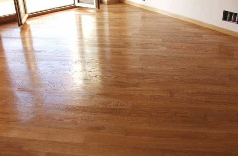

Posa pavimento in parquet in diagonale - foto PinterestPosa in diagonale per amplificare la percezione degli spazi - foto Pinterest
Anche marmi e pietre esistono in lastre importanti, ma richiedono adesivi idonei e personale abituato alla movimentazione.
La posa può essere orientata in diagonale: questa soluzione amplifica la percezione degli ambienti quando gli spazi non sono particolarmente generosi.
Il vantaggio estetico principale è costituito dall'eleganza e dalla continuità visiva ma va sottolineato che con il grande formato il must have deve essere l'esecuzione di una tecnica di posa impeccabile.
