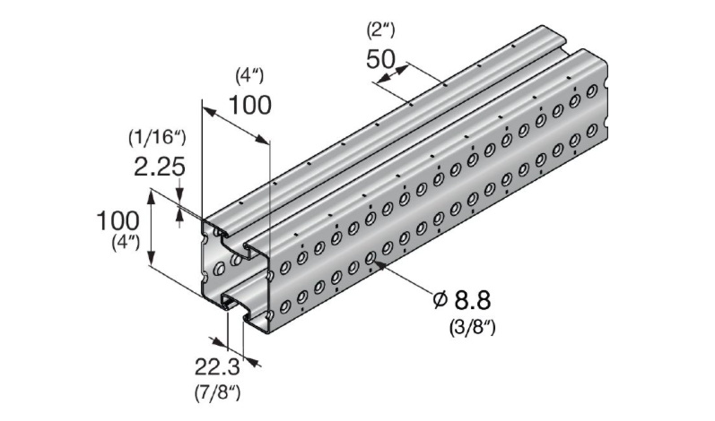

Modulari HiltiSupporti per pareti in cartongesso con sistemi modulari Hilti Italia
I sistemi modulari proposti da Hilti Italia comprendono profili, tasselli e viti certificate per pareti leggere, garantendo sicurezza e lunga durata.

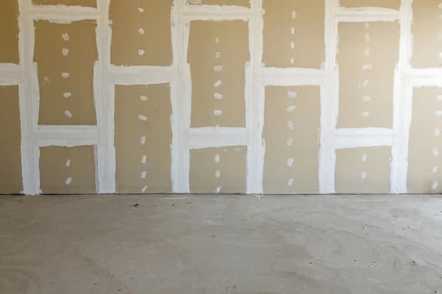

pannelli cartongessoSe necessario, rinforza - Getty Images
Si possono prevedere:
  • lastre rinforzate con inserti in fibra di vetro o gesso ad alta densità;
  • traverse metalliche in corrispondenza dei futuri punti di carico;
  • pannelli in OSB fissati al telaio prima della chiusura della parete.
pannelli OSB
Un piccolo investimento in fase di posa rende la parete pronta per ospitare qualsiasi oggetto senza rischi di cedimento.
