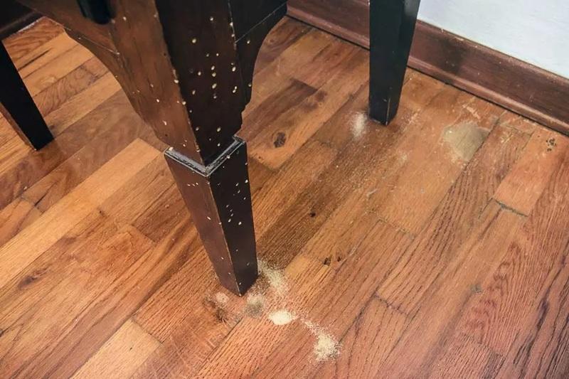

Come capire se i tarli sono ancora attivi
La presenza di fori non basta per stabilire che l'infestazione sia in corso.
Nella maggior parte dei casi si tratta dei cosiddetti fori di sfarfallamento, attraverso i quali gli insetti adulti sono usciti dal legno anche molti anni prima.
I segnali che meritano attenzione sono:
  • comparsa di rosume fresco sotto il mobile;
  • nuovi fori rispetto ai controlli precedenti;
  • insetti adulti nelle vicinanze;
  • ricomparsa della polvere dopo un'accurata pulizia.
Il metodo più semplice consiste nell'aspirare completamente il rosume, pulire il pavimento e monitorare l'area per alcune settimane.
Se la polvere ricompare sempre nello stesso punto, è probabile che l'attività sia ancora presente.

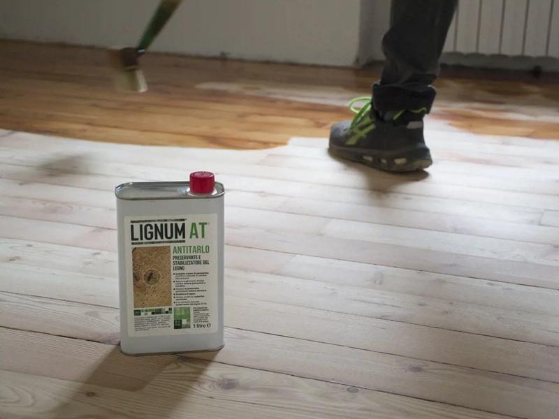

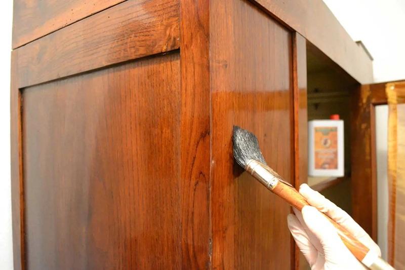

Nella maggior parte dei casi il metodo più efficace e controllabile consiste nell'applicazione a pennello.
Applicazione antitarlo con pennello, da hdg.itApplicazione antitarlo con pennello - Hdg Group
Il prodotto va distribuito uniformemente insistendo soprattutto su:
  • estremità delle fibre;
  • giunti;
  • parti posteriori;
  • zone grezze;
  • aree interessate dai fori.
Non serve impregnare eccessivamente il legno: una quantità maggiore non garantisce una penetrazione più profonda e aumenta soltanto il rischio di colature.
