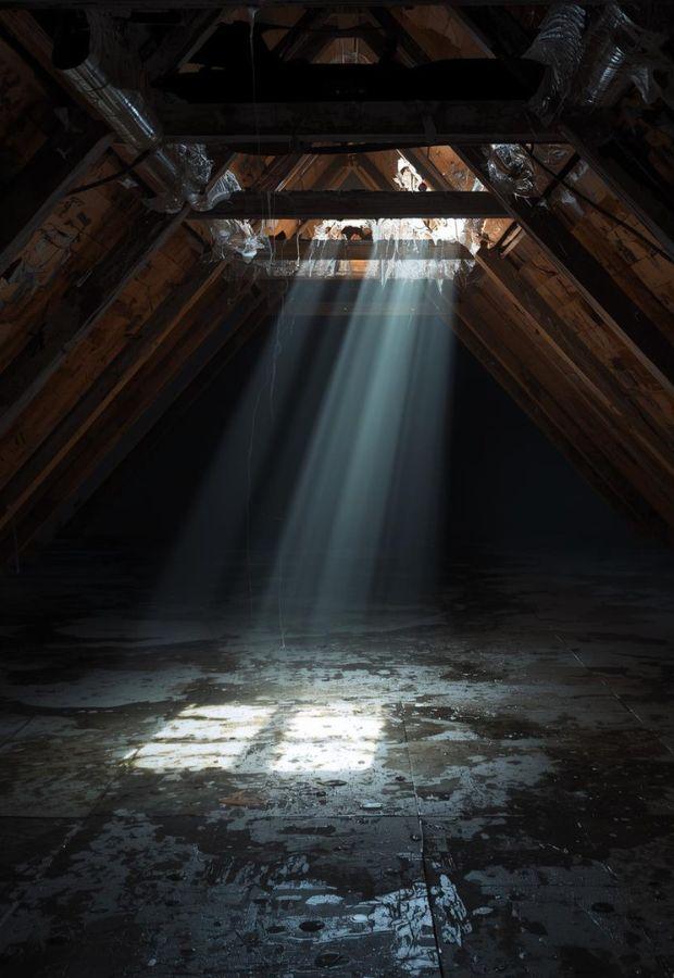

Da dove arrivano le infiltrazioni nei solai: tetto, terrazzo e impianti
Quando la macchia compare sul soffitto, l'attenzione si concentra subito sul tetto. È un sospetto spesso corretto, ma non è l'unica possibilità.
Se l'ambiente interessato si trova all'ultimo piano, l'origine può essere la copertura, un raccordo tra materiali, un lucernario, un comignolo o una grondaia intasata.
Nei piani intermedi, invece, le infiltrazioni derivano spesso da terrazzi sovrastanti, balconi, bagni, scarichi o tubazioni.
Solaio con infiltrazioniSolaio con infiltrazioni di acqua- Canva
Il fattore che genera più confusione è la distanza tra il punto di ingresso e quello di uscita.
L'acqua può entrare in un punto e comparire altrove, seguendo pendenze, travi o canalizzazioni interne.
Per questo motivo la macchia sul soffitto raramente coincide con il punto in cui bisogna intervenire.

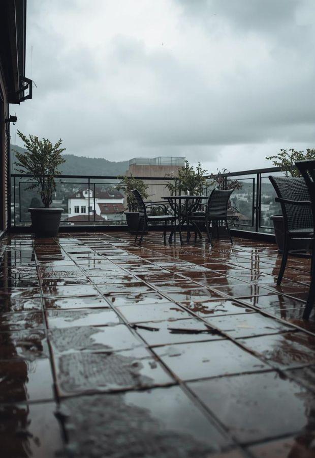

Evitare scelte sbagliate: come capire se è pioggia o impianto
Una distinzione molto utile nella gestione domestica delle infiltrazioni riguarda l'origine dell'acqua: meteorica o impiantistica.
Se la macchia aumenta solo dopo la pioggia, il sospetto si concentra su coperture, terrazzi, facciate o sistemi di smaltimento delle acque.
Pioggia che rovina il terrazzoPioggia che rovina il terrazzo e infiltrazioni acqua condominio - Canva
Se invece compare anche con tempo asciutto e cambia dopo docce, lavatrici o utilizzo degli scarichi, è più probabile che la causa sia legata a tubazioni, guaine o impianti presenti nei bagni o nelle cucine.
È una distinzione semplice, ma spesso decisiva per restringere il campo delle possibili cause ed evitare interventi ripetuti che agiscono solo sull'aspetto estetico.

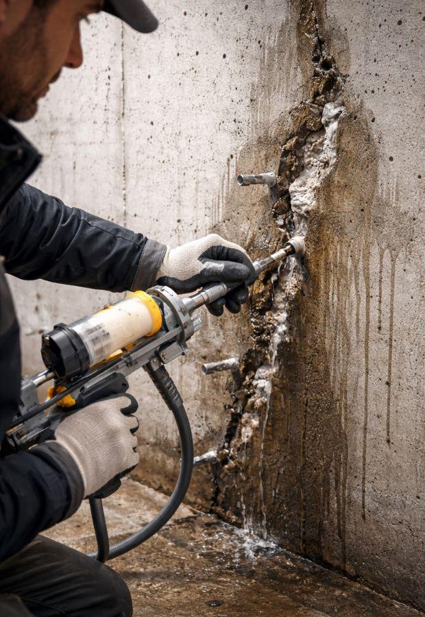

Sigillature, iniezioni e ripristini localizzati: quando hanno senso
Le sigillature funzionano quando si riesce a individuare un punto preciso di ingresso dell'acqua, come un giunto, un raccordo o un passaggio impiantistico.
Le iniezioni possono essere utili in alcune situazioni specifiche, ad esempio per bloccare infiltrazioni lungo fessure o riprese di getto nelle strutture in calcestruzzo.
Tuttavia, la loro efficacia dipende dalla corretta individuazione del percorso dell'acqua.
Applicarle in modo generico rischia semplicemente di spostare il problema.
Riparazione fessura con resinaRiparazione fessura con resina - Canva
Anche i ripristini del calcestruzzo – quando si osservano distacchi, copriferro deteriorato o presenza di ruggine – non sono solo interventi estetici.
Servono a proteggere le armature e a ripristinare la durabilità della struttura.
Tuttavia, senza fermare l'acqua alla radice, il degrado tende a ripresentarsi nel tempo.
