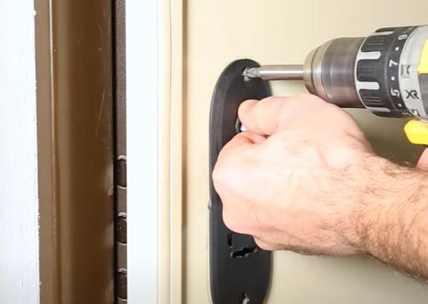

Questo potrà esser fatto, a seconda del modello, con una brugola o un avvitatore.
Primo step, togliere le maniglie

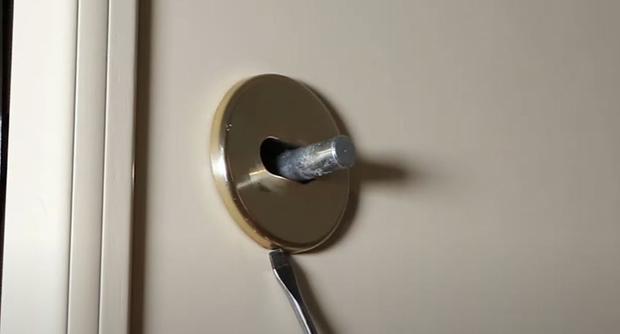

Fatto questo potrete dedicarvi alle piastre di protezione. Anche qui, a seconda del modello, troverete delle viti oppure saranno semplicemente ad incastro.
Rimozione placche protettive
In questo caso con un cacciavite e con molta delicatezza, dovrete fare una leggera pressione per rimuoverle.
Scoprire la serratura delle protezioni in plastica

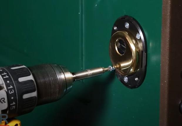

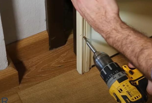

Fatti questo su entrambi i lati della porta, ora si dovrà togliere la copertura della porta.
Rimozione copertura della porta
Anche qui i modelli sono molti ma in linea di massima, si tratterà sempre di svitare alcune viti, togliendo eventuali guarnizioni.

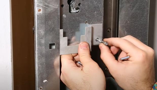

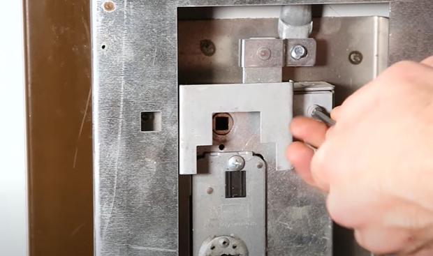

Si tratterà anche qui di togliere viti e bulloni a seconda del tipo di serratura che avremo davanti. Quasi tutti comunque presenteranno come si evince dalla foto sotto, delle placche di bloccaggio.
Rimozione placche di bloccaggio

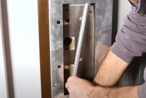

A questo punto, rimossa la serratura, bisognerà anche sfilare le aste. Nel caso in cui sia presente un deviatore di tali aste, bisognerà smontarlo per poi applicarlo sulla nuova serratura.
Rimozione aste porta blindata

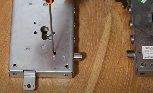

Sistemazione scrocco porta
Ora, confrontando la nuova serratura con la vecchia, bisognerà verificare che lo scrocco sia nella medesima posizione.
Nel caso non fosse così, giratelo manualmente. Dovrebbe essere presente un foro (foto sopra) dove inserire un cacciavite in corrispondenza dello scrocco stesso. facendo pressione potrete girare lo scrocco con la mano.
