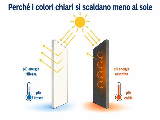

Perché i colori chiari si scaldano meno al sole
Per capire perché una facciata chiara può rimanere più fresca bisogna considerare cosa accade quando la radiazione solare raggiunge la superficie.
Comportamento dei colori chiari e scuri al soleComportamento dei colori chiari e scuri al sole - Daniele F. Toscana
Una parte dell'energia viene riflessa verso l'ambiente, mentre un'altra viene assorbita dal materiale e trasformata in calore.
La proprietà che descrive la quota riflessa viene generalmente indicata come riflettanza solare, solar reflectance oppure albedo.
Il valore può essere espresso da 0 a 1 oppure in percentuale: una riflettanza di 0,70 significa, in termini semplificati, che circa il 70% della radiazione considerata viene riflessa.
Per una parete opaca, trascurando la trasmissione attraverso il materiale, riflettanza e assorbanza sono sostanzialmente complementari.
Se una superficie passa, per esempio, da una riflettanza di 0,25 a 0,65, la sua assorbenza scende indicativamente da 0,75 a 0,35.
Con una radiazione incidente sulla facciata di 600 W/m², un aumento della riflettanza di questo ordine corrisponderebbe idealmente a circa 240 W/m² di energia solare in meno assorbita dalla superficie.
Il calcolo descrive il bilancio radiativo iniziale, non la diminuzione della temperatura dentro casa, perché successivamente entrano in gioco conduzione, convezione, inerzia della muratura, vento e isolamento.

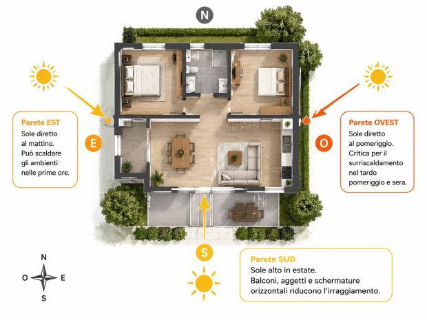

Quali facciate conviene rendere più riflettenti in base all'orientamento
L'efficacia di un colore chiaro dipende dalla quantità di radiazione che raggiunge realmente la parete.
Esposizione al sole di una casaEsposizione al sole di una casa - Daniele F. Toscana
Per questo orientamento e ombreggiamento sono importanti almeno quanto la riflettanza del prodotto.
Una facciata a nord che rimane quasi sempre in ombra assorbe già relativamente poca radiazione diretta.
Incrementarne ulteriormente la riflettanza produrrà generalmente un beneficio inferiore rispetto allo stesso intervento realizzato su una superficie fortemente soleggiata.
Le esposizioni est e ovest possono essere particolarmente critiche durante l'estate.
La parete a est riceve sole diretto durante la mattina, mentre quella occidentale viene investita nelle ore pomeridiane, spesso quando la temperatura dell'aria esterna è già elevata.
In determinate condizioni proprio la facciata ovest può contribuire al surriscaldamento delle abitazioni nel tardo pomeriggio e in serata.
La parete sud presenta una situazione più complessa. In estate l'elevata altezza solare può consentire a balconi, aggetti e schermature orizzontali di ridurre parte dell'irraggiamento.
Durante l'inverno il sole è invece più basso e può fornire apporti termici utili.
Uno studio condotto su differenti configurazioni residenziali a Nanchino ha mostrato proprio questo compromesso.
Estendere le superfici cool alle facciate migliorava il bilancio energetico estivo, ma gli autori sconsigliavano in quello specifico clima l'applicazione sulla parete sud a causa della perdita degli apporti solari invernali.
Non basta quindi leggere l'orientamento su una planimetria.
Devono essere osservati anche edifici vicini, alberi, balconi e qualsiasi elemento capace di mettere in ombra la parete.
In un centro storico con strade strette, per esempio, una facciata rivolta apparentemente verso un'esposizione favorevole potrebbe ricevere pochissimo sole diretto.
In un edificio isolato e privo di ostacoli la stessa parete avrebbe invece condizioni completamente differenti.

Conta anche l'esposizione: una facciata sud può ricevere apporti solari utili nei mesi freddi, mentre su una parete nord questo effetto è molto più limitato.
La scelta della finitura dovrebbe quindi considerare clima, orientamento e fabbisogno energetico annuale.
Una riflettanza molto elevata può essere vantaggiosa in una località mediterranea, ma non rappresenta necessariamente la soluzione migliore in ogni zona climatica.
