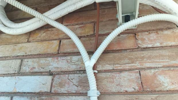

Scarico condensa ostruito
La causa più comune di un climatizzatore che perde acqua è lo scarico condensa ostruito.
Raccordo tubi di scarico Raccordo tubi di scarico - Daniele F. Toscana
Nel tubo possono accumularsi polvere, alghe, piccoli insetti, residui organici e sporco trascinato dalla vaschetta.
Quando il passaggio si riduce, l’acqua defluisce lentamente o non defluisce affatto.
Il segnale tipico è il gocciolamento dalla parte bassa dello split, spesso dopo un po’ dall’accensione.
All’inizio la macchina sembra funzionare bene, poi la vaschetta si riempie e l’acqua trova una via di uscita verso la stanza.
Se dallo split cade acqua ma dal tubo esterno non esce nulla, lo scarico è probabilmente ostruito, piegato o scollegato.

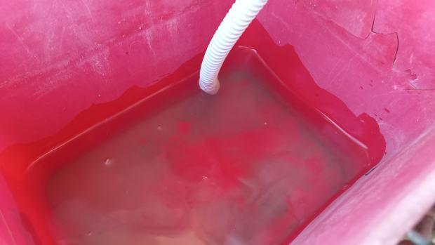

Come capire se il tubo di scarico condensa è montato male
Il tubo di scarico della condensa lavora spesso per gravità, quindi deve avere un percorso libero verso il punto di smaltimento.
Tubo di scarico immerso nell'acqua Tubo di scarico immerso nell'acqua - Daniele F. Toscana
Se il tubo è quasi orizzontale, ha curve troppo strette o presenta un tratto in contropendenza, l’acqua può fermarsi e tornare verso lo split.
Il problema può comparire anche quando il tubo scende correttamente in verticale, ma il terminale è immerso nell’acqua della cassetta di scarico oppure appoggia sul fondo della vaschetta.
In questi casi l’uscita può restare parzialmente tappata e la condensa non defluisce bene, anche se la pendenza sembra corretta.

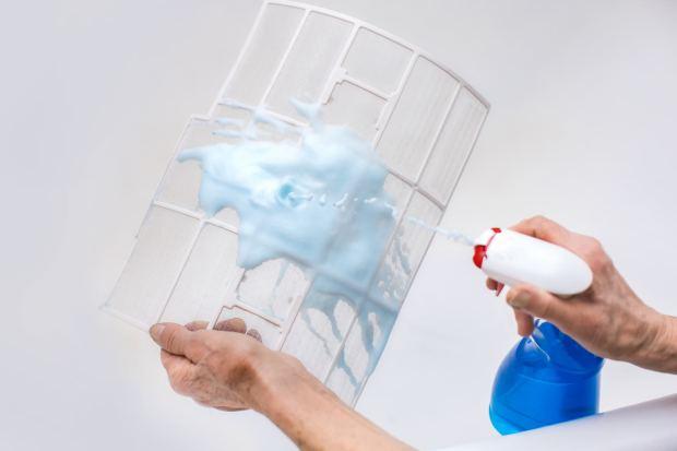

Filtri sporchi e batteria ghiacciata
I filtri sporchi non sono sempre la causa diretta della perdita, ma possono favorirla.
Pulizia filtri del condizionatore Pulizia filtri del condizionatore - Getty Images
Quando il passaggio dell’aria è ridotto, la batteria interna lavora male e in alcune condizioni può formarsi ghiaccio.
Quando il ghiaccio si scioglie, l’acqua prodotta può superare la normale capacità di raccolta.
Il primo controllo semplice riguarda quindi i filtri.
Se sono pieni di polvere, vanno puliti seguendo le indicazioni del produttore e lasciati asciugare bene prima di rimontarli.
Se invece si nota brina, poca aria in uscita, raffrescamento debole o gocciolamento dopo lo spegnimento, il problema può essere più serio.
Le cause possibili includono batteria sporca, ventilatore inefficiente o carenza di gas refrigerante.

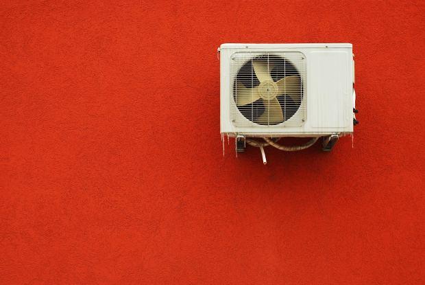

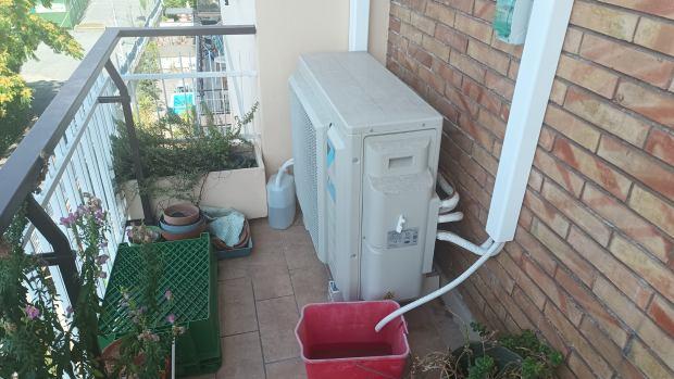

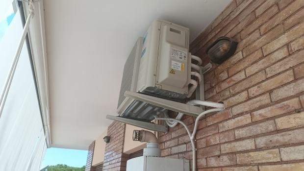

Unità esterna del condizionatore che perde acqua
L’acqua vicino all’unità esterna non è sempre un problema.
In raffrescamento, la condensa viene prodotta soprattutto dallo split interno e scaricata tramite il tubo dedicato.
condizionatore portatile
In modalità riscaldamento, invece, i climatizzatori a pompa di calore possono produrre acqua durante i cicli di sbrinamento dell’unità esterna.
La situazione diventa problematica quando l’acqua finisce su balconi dei vicini, facciate, passaggi pedonali o zone senza scarico.
In condominio anche una perdita normale, se gestita male, può creare contestazioni.
L’unità esterna va quindi osservata insieme al punto in cui l’acqua viene smaltita.
Il percorso deve essere ordinato, sicuro e compatibile con il contesto.
