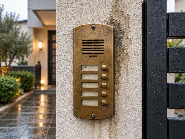

La pulsantiera esterna è il primo punto da controllare
La parte esterna del citofono è direttamente esposta a pioggia, vento, polvere e variazioni di temperatura e rappresenta quindi il primo elemento da osservare quando il malfunzionamento compare dopo un temporale.
È utile verificare se dietro il vetro o la plastica dei moduli siano presenti condensa, aloni o gocce, oppure se sulle parti metalliche compaiano ossidazioni o depositi verdastri.
La condensa non indica necessariamente che l’acqua piovana sia entrata direttamente nel dispositivo, perché può formarsi anche per effetto delle variazioni termiche e dell’umidità interna all’involucro.
Quando però compare subito dopo la pioggia insieme a un guasto, diventa un elemento da approfondire.
Anche i pulsanti possono fornire indicazioni utili: un comando che diventa duro, rimane premuto o funziona in modo intermittente può essere interessato da umidità o deterioramento.
L’ispezione della superficie esterna, tuttavia, non consente sempre di individuare la causa perché l’acqua può raggiungere la parte posteriore del dispositivo senza lasciare segni evidenti sul frontale.

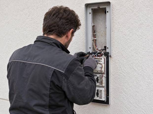

Quando è necessario aprire la pulsantiera
Se il problema si ripete dopo ogni pioggia, compaiono tracce evidenti di umidità o il guasto non scompare dopo l’asciugatura, può essere necessario controllare la parte interna.
Manutenzione del citofono Manutenzione del citofono - Daniele F. Toscana
L’apertura deve essere effettuata con le dovute precauzioni, soprattutto negli impianti condominiali o quando non si conosce lo schema dei collegamenti.
All’interno è possibile verificare presenza di acqua, ossidazione dei morsetti, cavi umidi, residui o eventuali danni alle schede elettroniche.
Un collegamento ossidato può inizialmente generare un comportamento intermittente e perdere definitivamente il contatto con il passare del tempo.
Quando l’umidità ha raggiunto una scheda elettronica, la diagnosi può diventare più complessa perché il danno non è sempre visibile a occhio nudo.
Prima di sostituire componenti è comunque fondamentale eliminare la causa dell’infiltrazione, altrimenti anche una pulsantiera nuova può essere esposta allo stesso problema.
L’intervento deve quindi distinguere tra semplice presenza di acqua, deterioramento dei collegamenti e danno elettronico già avvenuto.

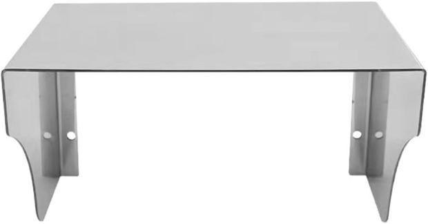

Normativa e grado di protezione IP del citofono esterno
Per una pulsantiera installata all’aperto è importante verificare il grado di protezione IP dichiarato dal produttore.
Copertura citofonoCopertura per pulsantiera del citofono - Sumsoctobe
La classificazione viene definita dalla norma CEI EN 60529 e indica il livello di protezione offerto dall’involucro contro l’ingresso di corpi solidi e acqua.
Non esiste però un valore unico adatto a qualsiasi citofono esterno, perché il grado necessario dipende dalla posizione reale, dal livello di esposizione alle precipitazioni e dalle condizioni previste per il prodotto.
Un dispositivo collocato sotto un portico lavora in condizioni molto diverse rispetto a una pulsantiera completamente esposta su un pilastro.
Il grado IP non deve inoltre essere interpretato come garanzia assoluta contro qualsiasi infiltrazione: una posa non corretta, un raccordo deteriorato con la parete o un passaggio dei cavi mal realizzato possono creare vie d’ingresso indipendenti dall’involucro.
Per gli interventi sugli impianti elettronici degli edifici devono inoltre essere rispettate le disposizioni applicabili e le istruzioni tecniche del produttore.
