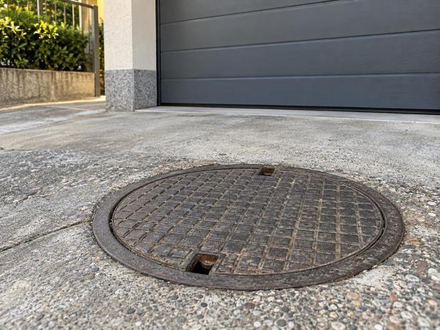

Sporco, usura e deformazioni possono far basculare il coperchio
Il coperchio dovrebbe appoggiare sulla sede del telaio nei punti previsti dalla geometria del prodotto.
Chiusino in acciaio Chiusino in acciaio - Vevor mod. con IA
Quando una zona rimane anche leggermente sollevata, il carico applicato in quel punto la spinge verso il basso mentre il lato opposto può sollevarsi, generando il tipico movimento alternato accompagnato da un rumore secco.
Sabbia, piccoli sassi, residui di terra, malta o materiale proveniente da lavori vicini possono depositarsi sulla superficie di battuta e impedire al coperchio di sedersi completamente.
Se le superfici non sono danneggiate, una pulizia accurata può essere sufficiente a eliminare il problema.
Quando invece l'oscillazione rimane sempre nello stesso punto, bisogna controllare eventuali differenze di quota, usura o deformazioni.
I carichi ripetuti possono infatti consumare progressivamente le zone di contatto e aumentare un gioco inizialmente molto contenuto.
Anche una deformazione poco evidente può impedire un appoggio uniforme, soprattutto sui componenti di grandi dimensioni.
Prima di intervenire sul telaio è quindi opportuno considerare coperchio e cornice come un unico sistema, verificando compatibilità, planarità e condizioni degli appoggi.
Sostituire soltanto il coperchio con un elemento simile ma non perfettamente compatibile potrebbe introdurre nuovi giochi invece di eliminarli.

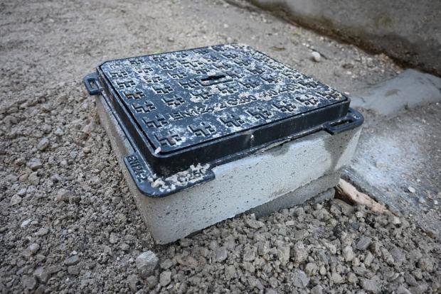

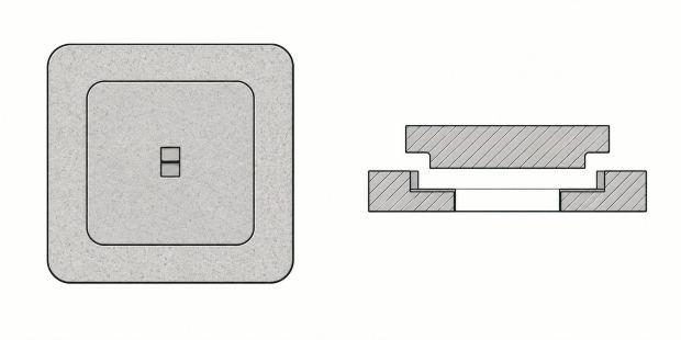

Chiusini in cemento: perché possono muoversi al passaggio
I chiusini in cemento o calcestruzzo possono iniziare a muoversi al passaggio di una persona o di un veicolo quando viene meno la continuità dell'appoggio sul bordo del pozzetto.
Sezione chiusino in cemento Sezione chiusino in cemento - Daniele F. Toscana
Se una parte del coperchio si scheggia, si consuma oppure perde planarità, il carico può farlo abbassare da un lato e sollevare leggermente da quello opposto, generando un movimento basculante e, in alcuni casi, un rumore secco.
Nei modelli in cemento armato bisogna controllare anche la presenza di crepe passanti, ferri scoperti o distacchi del calcestruzzo, perché questi fenomeni possono ridurre progressivamente la stabilità dell'elemento.
Il movimento può dipendere anche dal supporto sottostante.
Se il bordo del pozzetto è deteriorato, deformato o non più perfettamente in quota, il coperchio può appoggiare soltanto in alcuni punti e oscillare ogni volta che viene caricato.
Inserire spessori improvvisati sotto il chiusino non risolve il problema e può concentrare ulteriormente le sollecitazioni.
Quando l'oscillazione compare soprattutto al passaggio dei veicoli è quindi necessario verificare sia le condizioni del coperchio sia quelle del piano di appoggio.
In presenza di rotture importanti, perdita di sezione o deformazioni del bordo, la semplice riparazione superficiale potrebbe non essere sufficiente e può essere necessario sostituire il componente.

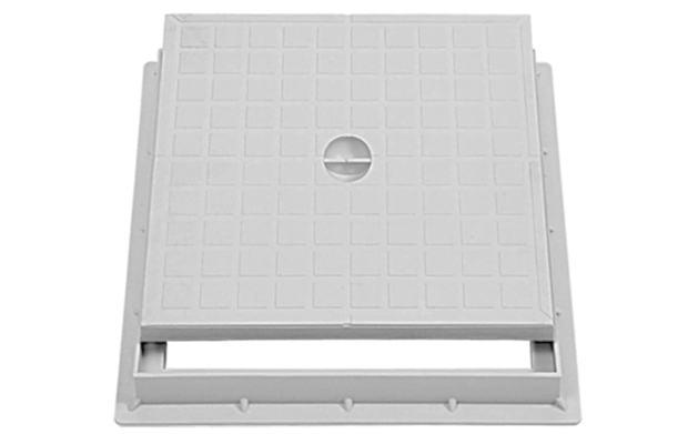

Chiusini in polipropilene: perché possono flettersi e muoversi al passaggio
I chiusini in polipropilene sono leggeri, resistenti all'umidità e privi dei problemi di corrosione tipici dei materiali metallici, ma possono comunque muoversi al passaggio quando il coperchio non appoggia in modo uniforme sul proprio telaio.
Chiusino in polipropileneChiusino in polipropilene - Daniele F. Toscana
Se il supporto sottostante presenta differenze di quota oppure il componente viene sottoposto a carichi superiori a quelli previsti, il materiale può flettersi e produrre una sensazione di cedimento o basculamento.
Il problema può diventare più evidente nelle aree carrabili, soprattutto se il chiusino non possiede una classe adeguata ai carichi dei veicoli.
Anche una posa irregolare può concentrare le sollecitazioni su pochi punti e favorire deformazioni progressive.
Prima di intervenire con spessori o correzioni improvvisate bisogna quindi verificare la destinazione d'uso, le prestazioni dichiarate dal produttore e la regolarità dell'appoggio.
Se il coperchio continua a flettersi o muoversi sotto carico, può essere necessario ripristinare il supporto oppure sostituirlo con un modello più adatto.

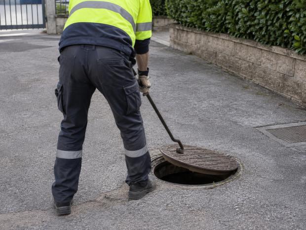

Come controllare un chiusino senza esporsi a rischi inutili
Un primo controllo può essere eseguito osservando il comportamento del chiusino durante il normale utilizzo, purché non ci si esponga al traffico o ad altre condizioni pericolose.
Su un elemento pedonale è possibile verificare visivamente se il movimento interessa soltanto il coperchio oppure coinvolge anche il telaio, mentre nelle zone carrabili non bisogna sostare accanto alla cornice durante il passaggio di un veicolo.
È utile controllare la presenza di fessure perimetrali, differenze di quota, pavimentazione abbassata o zone nelle quali il telaio sembra separarsi dal supporto.
Quando accessibile in sicurezza, il bordo superiore può essere osservato anche per individuare depositi, elementi elastici fuori sede o fenomeni evidenti di corrosione.
L'apertura del coperchio richiede maggiore attenzione, perché molti modelli hanno un peso considerevole e possono creare un serio rischio di schiacciamento delle mani.
Gli elementi pesanti, bloccati o situati in zone trafficate dovrebbero quindi essere movimentati da personale dotato di attrezzature adeguate.
Anche durante una semplice ispezione il pozzetto aperto non deve essere lasciato senza protezione, poiché la presenza di un'apertura non segnalata rappresenta un pericolo di caduta per chi transita nell'area.
