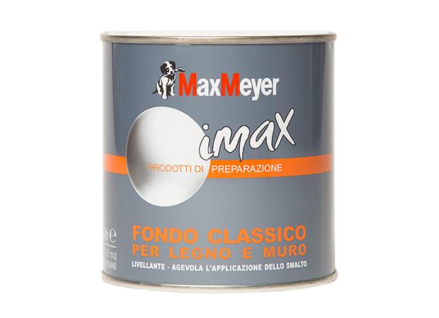

Cementite legno, MaxMeyerNella foto in alto: cementite legno di MaxMeyer
Tra le migliori marche c'è fondo a solvente per interni ed esterni, legno e muro bianco 0,5 L di MaxMeyer. Per l'applicazione su legno non già verniciato basta riempire con stucco eventuali crepe del legno o avvallamenti e successivamente carteggiare ed impregnare il legno con una mano a pennello.
Dopo 12 ore carteggiare e applicare una o più mani di prodotto intervallando con carteggiatura. Ottenuto il grado di riempimento desiderato, carteggiare con carta fine e applicare due o più mani di smalto a finire.
