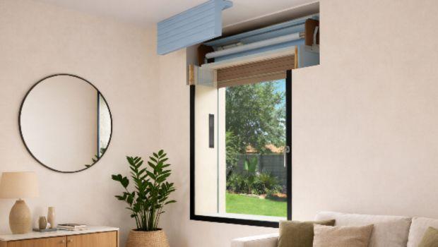

Se nel cassonetto della tapparella entrano insetti e polvere anche con finestra chiusa, quasi sempre il problema è una fessura reale perché lì c'è aria che passa.
E dove passa aria, passano anche polvere fine, odori esterni e piccoli insetti.
Il punto è che questo passaggio non è evidente a occhio, ma lavora tutto il giorno, anche quando la casa sembra chiusa.
Da dove entrano insetti e polverePerché insetti e polvere possono entrare dal cassonetto della tapparella - Getty Images
Molti pensano che basti pulire più spesso o spruzzare un repellente.
In pratica non cambia nulla.
La polvere torna sempre nello stesso punto e gli insetti continuano a comparire vicino alla finestra.
Questo perché il problema non è quello che entra una volta, ma il fatto che entra continuamente.
Finché non si chiude il passaggio, ogni soluzione resta temporanea.

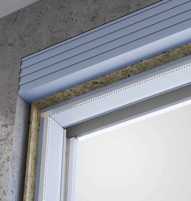

Come capire da dove entra la polvere nel cassonetto tapparelle
La polvere non si deposita a caso. Segue il flusso dell'aria e crea zone precise.
Questo è il primo indizio utile, molto più affidabile di qualsiasi prodotto.
Se la trovi lungo il bordo dello sportello, il problema è lì.
Se si concentra vicino alla cinghia, il passaggio è quello.
Se compare ai lati del cassonetto, allora ci sono fessure tra muratura e struttura.
Come capire da dove entra la polvereQuali segnali indicano che dal cassonetto entra polvere - De Faveri
Ignorare questi segnali è l'errore più comune.
Si continua a pulire senza capire da dove arriva lo sporco. In pratica si lavora sul risultato e non sulla causa.
Un controllo semplice ma efficace è passare la mano lungo i bordi in una giornata ventosa.
Anche un leggero spiffero indica già un passaggio.
Non serve cercare correnti forti.

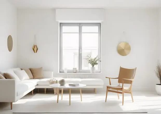

Sportello del cassonetto: il punto più sottovalutato
Lo sportello è spesso il punto più critico, ma viene controllato per ultimo.
Con il tempo può deformarsi, non aderire più o essere stato rimontato male dopo un intervento.
Anche una fessura continua lungo il bordo crea un passaggio costante.
È qui che si accumula la polvere più visibile.
Eppure spesso si pensa che sia solo sporco normale.
Perché non bisogna sottovalutare lo sportello del cassonettoCome verificare se ci sono fessure nello sportello del cassonetto - De Faveri
Le guarnizioni adesive funzionano davvero in questo caso.
Migliorano la chiusura senza bloccare l'apertura, sono una soluzione semplice ma concreta.
Il silicone invece è uno degli errori più frequenti perché è vero che chiude tutto, ma crea un problema quando devi aprire il cassonetto per manutenzione.
Inoltre non sempre aderisce bene nel tempo.

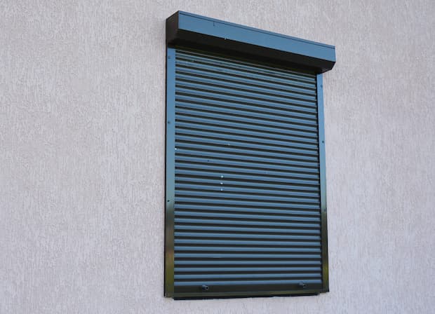

Foro della cinghia: il punto che quasi tutti ignorano
Il foro della cinghia è uno dei passaggi più diretti verso l'esterno.
Nei sistemi vecchi è largo e senza protezioni e da lì entra aria senza alcun filtro.
Molti cercano di tappare il foro con soluzioni improvvisate come carta, nastro, pezzi di plastica.
Perché molti ignorano i fori nella cinghiaCosa fare se ci sono fori nella cinghia per evitare nidi di insetti in casa - Alpac
Il risultato è che la cinghia si muove male e il problema resta.
I passacinghia con spazzolino sono una delle poche soluzioni davvero efficaci perché riducono il passaggio senza bloccare il movimento.

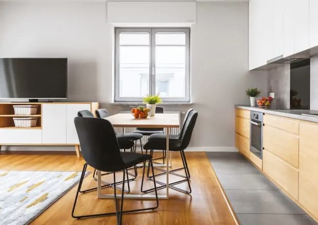

Perché molti interventi fai da te peggiorano la situazione
Nella pratica, la maggior parte degli interventi fai da te viene fatta senza capire il problema.
Si tende a chiudere tutto a caso, senza distinguere tra punti apribili e punti fissi.
Si usa silicone ovunque, si riempie il cassonetto con schiuma o materiali improvvisati.
Quando sono utili gli interventi fai da tePerché non bisogna intervenire senza conoscere la causa del problema - Alpac
All'inizio sembra funzionare, poi arrivano altri problemi: tapparella che si blocca, umidità intrappolata, difficoltà a fare manutenzione.
Meglio intervenire in modo mirato.
Una guarnizione fatta bene o un passacinghia corretto valgono più di interventi invasivi fatti senza criterio.

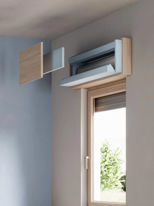

Umidità nel cassonetto: quando sigillare può creare muffa
Chiudere tutto senza controllare l'umidità è un errore sottovalutato.
Se nel cassonetto entra acqua o si forma condensa, sigillare può peggiorare la situazione.
L'umidità resta intrappolata.
Con il tempo compaiono odori, muffa e materiali rovinati.
Cosa fare se c'è umidità nel cassonettoCome verificare se c'è umidità nel cassonetto - De Faveri
In questi casi il problema non è la polvere, ma l'acqua.
Prima di chiudere fessure, conviene verificare che il vano sia asciutto.
Se ci sono macchie o odori, serve capire da dove arriva l'umidità.
