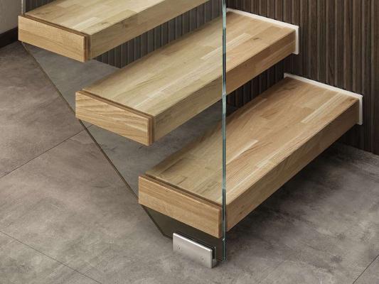

Case su due livelli progetti scale di design in legno, metallo e vetro
Nella seguente galleria di immagini, particolarmente interessante è la scala Wall firmata Fontanot: è così denominata la soluzione funzionale con i gradini a sbalzo, cioè fissati a muro senza l'uso di una ringhiera, sempre che il muro abbia le caratteristiche idonee per permetterlo.
Il risultato è una scala di soli gradini senza elementi di disturbo visivo, per aprire lo sguardo a una visione dello spazio più pulita e ampia.
In successione, scorrendo la photogallery, alcune ambientazioni dove sono protagoniste le scale interne di design proposte da MOBIROLO: molto scenografiche, con scalini in legno e robuste strutture in acciaio, parapetti in vetro, per donare classe ed eleganza agli interni d'impronta contemporanea.
