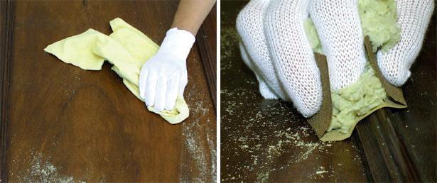

Carteggiatura manuale
A sinistra: pulite la superficie dal polverino con uno straccio umido.
Sopra: una spugnetta avvolta nella carta abrasiva permette a quest'ultima di adattarsi a modanature, cornici e sagomature varie.
Durante la carteggiatura conviene seguire sempre le venature del legno in modo da non provocare striature difficilmente eliminabili.
Ricordate che la superficie abrasiva deve lavorare su una parte piana distribuendo uniformemente la pressione, altrimenti il risultato ottenuto sarà poco uniforme: per questo conviene realizzare una bietta.
Se dovete carteggiare delle zone sagomate potete avvolgere la carta abrasiva intorno a sagome di legno opportunamente sagomate ed in grado di adattarsi alle zone da carteggiare.

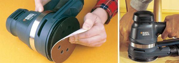

Levigatrice roto-orbitale
Strutturalmente è simile alla levigatrice orbitale ma la sua suola è rotonda invece che rettangolare ed il suo moto è composito: rotatorio ed orbitale insieme.
A sinistra: la levigatrice roto-orbitale è dotata di una suola rotonda.
Essa compie rapide rotazioni ma il suo asse di rotazione, contemporaneamente, effettua piccole orbite.
Prima di lavorare si applica l'abrasivo che è forato per permettere l'aspirazione del polverino.
A destra: la levigatrice roto-orbitale si fa passare sul legno da carteggiare.
Il tubo posteriore può essere collegato ad un sacco raccoglipolvere o (meglio) al bocchettone di un aspiratore che asporta perfettamente tutto il polverino prodotto durante la levigatura.
Il grado di finitura è ancora migliore ed il rischio di lasciare delle righe è minore.
Anch'essa è dotabile di suola forata per l'aspirazione e l'asportazione del polverino.
