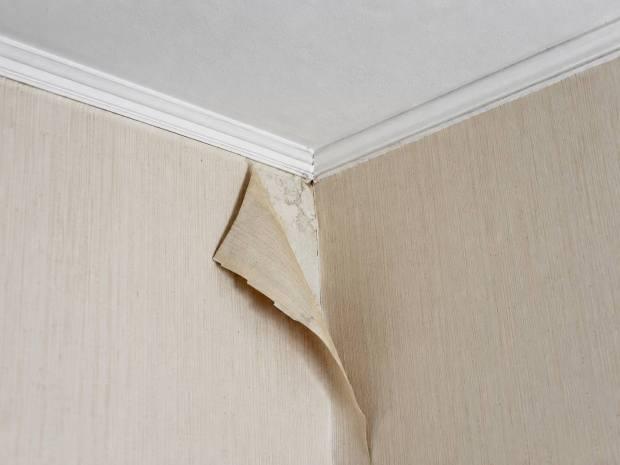

Perché la carta da parati si stacca dal muro

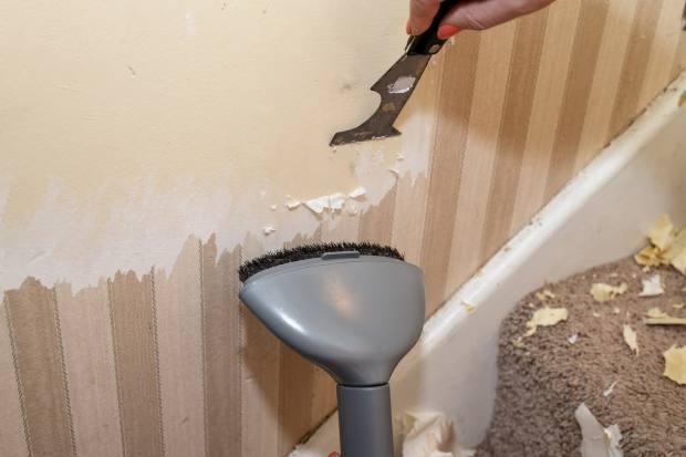

Quando la carta da parati si solleva, forma bolle o si arriccia sui bordi, la causa non è necessariamente la colla.
Il problema può trovarsi negli strati sottostanti, che devono essere asciutti, stabili e sufficientemente coesi.
Su una parete già pitturata, per esempio, l'adesivo può aderire perfettamente alla vernice.
Se però quest'ultima è poco ancorata all'intonaco, può staccarsi trascinando con sé carta e colla.
Lo stesso fenomeno può verificarsi con rasature friabili o supporti sfarinanti.
Per questo utilizzare più adesivo o scegliere una colla più tenace non garantisce una maggiore durata: il cedimento può avvenire direttamente all'interno del supporto.
Particolare attenzione richiedono anche alcune carte viniliche poco permeabili.
L'acqua contenuta nell'adesivo deve evaporare durante l'asciugatura, ma un rivestimento molto chiuso può rallentare il processo.
Se sotto la carta sono presenti rasanti o vecchie pitture sensibili all'acqua, la permanenza dell'umidità può provocare rammollimenti, rigonfiamenti e bolle.
La tenuta della carta dipende quindi dall'intero sistema composto da supporto, eventuale pittura o rasatura, primer, adesivo e rivestimento, non dalla sola forza della colla.

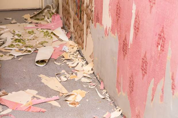

Le pareti più a rischio per la carta da parati
Non esiste una tipologia di muro sulla quale la carta da parati sia destinata inevitabilmente a staccarsi.
Carta da parati che si staccaCarta da parati che si stacca - Daniele F. Toscana
Il rischio aumenta invece in presenza di determinate condizioni del supporto.
Le situazioni sulle quali occorre maggiore prudenza sono soprattutto:

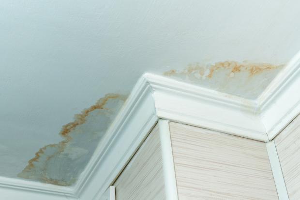

Parete con infiltrazioni e carta da parati
Le infiltrazioni possono essere causate da numerosi elementi dell'edificio.
Infiltrazioni dall'altoInfiltrazioni dall'alto - Getty Images
Tra quelli più frequenti ci sono difetti della copertura, problemi della facciata, terrazzi, balconi, giunti deteriorati e perdite degli impianti.
La carta da parati non deve essere utilizzata per nascondere gli effetti dell'infiltrazione.
Prima deve essere eliminato il punto di ingresso dell'acqua, quindi occorre attendere l'asciugatura della muratura e verificare le condizioni dell'intonaco.
Questo passaggio è importante perché l'acqua può aver prodotto danni anche dopo la scomparsa della macchia superficiale.
La pittura potrebbe essersi distaccata dall'intonaco oppure quest'ultimo potrebbe aver perso parte della propria coesione.
Incollare immediatamente il nuovo rivestimento significherebbe affidarne la tenuta a strati già indeboliti.

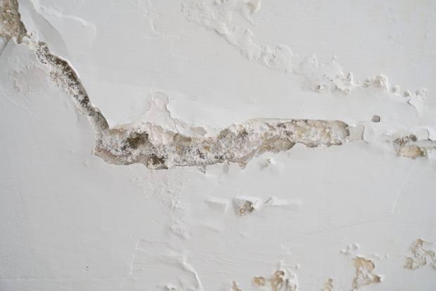

Carta da parati su parete con salnitro
Il cosiddetto salnitro si manifesta attraverso efflorescenze chiare o depositi salini che compaiono sulla superficie della muratura.
Efflorescenze di salnitroEfflorescenze di salnitro - Getty Images
Limitarsi a spazzolare
le efflorescenze e applicare successivamente la carta è rischioso.
La comparsa di sali può infatti indicare la presenza di trasporto di umidità all'interno della muratura.
Se la causa rimane attiva, le efflorescenze possono tornare.
La cristallizzazione dei sali può inoltre contribuire al degrado degli strati superficiali.
Se l'intonaco diventa friabile, il problema non riguarda più soltanto l'umidità: viene meno anche la resistenza del supporto sul quale dovrebbe lavorare l'adesivo.
La presenza ricorrente di salnitro deve quindi essere considerata un motivo per sospendere la posa e approfondire l'origine del fenomeno.

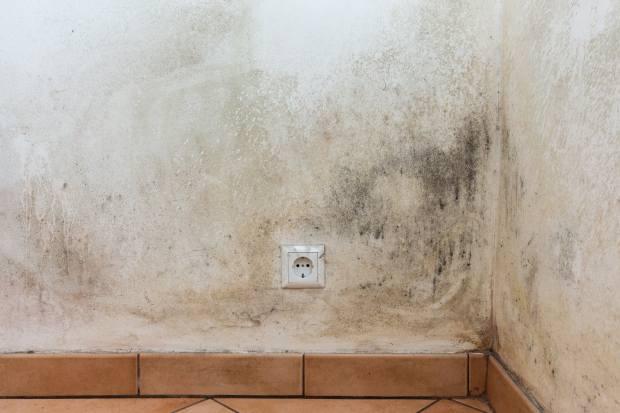

Si può mettere la carta da parati sopra la muffa?
La carta da parati non dovrebbe essereapplicata direttamente sopra una parete con muffa attiva.
Parete con evidenti problemi di muffaParete con evidenti problemi di muffa - Getty Images
Nascondere le macchie non elimina le condizioni che hanno favorito la crescita fungina e può rendere più difficile individuare una nuova proliferazione dietro il rivestimento, prima bisogna capire perché la muffa sia comparsa.
Le cause possono comprendere elevata umidità, ventilazione insufficiente, condensa, superfici fredde, ponti termici oppure infiltrazioni.
La situazione tipica è quella degli angoli delle pareti perimetrali o delle zone dietro grandi mobili, nelle quali la temperatura superficiale può essere inferiore rispetto al resto della stanza.
Una volta eliminata la causa, il fondo deve essere risanato, lasciato asciugare e riportato a condizioni adeguate alla posa.
Soltanto dopo è possibile valutare quale carta e quale sistema adesivo utilizzare.
Il semplice trattamento della macchia non deve quindi essere confuso con la soluzione del problema che l'ha generata.

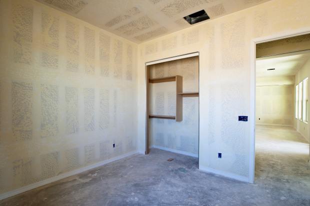

Carta da parati sul cartongesso
Il cartongesso è normalmente un supporto adatto alla carta da parati, purché venga preparato correttamente.
Pareti in cartongessoPareti in cartongesso - Getty Images
La principale difficoltà è rappresentata dalle differenze tra il cartone della lastra e le zone stuccate.
I giunti e le teste delle viti possono infatti avere un assorbimento differente rispetto al resto della superficie.
Applicando direttamente l'adesivo si rischia quindi di ottenere un'asciugatura irregolare.
Un primer compatibile viene normalmente utilizzato per rendere più uniforme il comportamento del fondo.
La preparazione deve essere ancora più accurata quando la carta è molto sottile, liscia oppure lucida, perché qualsiasi imperfezione può essere evidenziata dalla luce radente.
Nel documento tecnico di riferimento, le regole BFS associano infatti livelli di finitura più elevati come Q3 e Q4 alle superfici destinate ai rivestimenti più fini e lisci.
Diversa è la situazione del cartongesso che è stato interessato da una perdita o da un'infiltrazione.
Prima di rivestirlo bisogna verificare che la lastra non abbia subito deterioramenti, deformazioni o perdita di consistenza.

Si può ipotizzare il caso di una camera da letto in un appartamento degli anni Settanta, dove il proprietario vuole applicare una carta da parati vinilica su una parete esposta a nord.
Rimozione vecchia carta da parati Rimozione vecchia carta da parati - Getty Images
Il muro appare asciutto, ma negli inverni precedenti erano comparsi piccoli punti di muffa in un angolo.
Le verifiche escludono infiltrazioni evidenti, mentre la temperatura superficiale risulta più bassa proprio nella zona interessata dalla muffa.
Il problema viene quindi ricondotto a un possibile ponte termico e a fenomeni di condensa superficiale.
La vecchia pittura lavabile viene poi controllata con una prova di adesione: nella parte centrale rimane stabile, mentre vicino all'angolo freddo tende a sfogliarsi insieme a una porzione della rasatura.
Anche il test di bagnatura mostra un assorbimento irregolare tra le diverse zone della parete.
Prima della posa vengono quindi eliminate le parti incoerenti, ripristinata la rasatura e applicato un primer compatibile per uniformare il fondo.
Parallelamente vengono migliorate le condizioni di ventilazione e verificata la causa della superficie fredda.
La scelta della carta viene fatta considerando non soltanto la lavabilità, ma anche la compatibilità con il comportamento igrotermico della parete.
