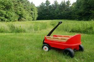

Carrellino portatutto in plasticaL'alluminio offre un vantaggio maggiore, che è quello della leggerezza: al peso degli oggetti e dei materiali che vorrete trasportare si aggiungerà un peso minimo, per una struttura comunque resistente.
Solitamente, i carrelli in legno presentano un costo minore, a fronte di una struttura un po' più pesante ma comunque resistente e funzionale.
Il carrello può essere scelto con o senza sponde che, se da una parte garantiscono maggiore stabilità al materiale trasportato, dall'altra possono essere un limite quando si tratta di spostare materiali ingombranti e dalle dimensioni considerevoli: la scelta migliore sarà quella più in linea con l'uso che farete del vostro carrello nel corso del tempo.
Carrellino portatuttoSe prediligete un prodotto versatile, assicuratevi che le sponde siano rimovibili o che sia possibile aprirne almeno una, facilitando il trasporto di materiali dalle forme e dalle dimensioni non perfettamente coincidenti con il carrello.
Molti modelli offrono la possibilità di richiudere il carrello portatutto e di riporlo occupando pochissimo spazio: si tratta di una soluzione ideale per chi pensa ad un utilizzo sporadico ma non vuole rinunciare a questo comodo strumento.
