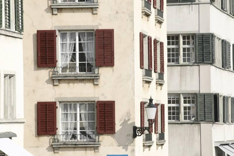

Facciata degradata di un edificio Facciata degradata di un edificio - Getty Images
Intonaci distaccati, vecchie pitture poco aderenti, infiltrazioni, fessure e parti incoerenti devono essere individuati e, se necessario, rimossi o ripristinati prima della posa.
Il cappotto, infatti, non è una semplice copertura della parete, ma un sistema coordinato composto da collante, pannelli isolanti, tasselli, rasatura armata e finitura, che deve lavorare su un fondo affidabile.
La UNI/TR 11715:2018 disciplina la progettazione e la posa degli ETICS (sistema composito di isolamento termico esterno) su edifici nuovi ed esistenti e considera anche le caratteristiche del supporto.
Applicare l’isolamento sopra un intonaco già instabile significa rischiare che il nuovo sistema rimanga ancorato a uno strato destinato a perdere aderenza dalla muratura.

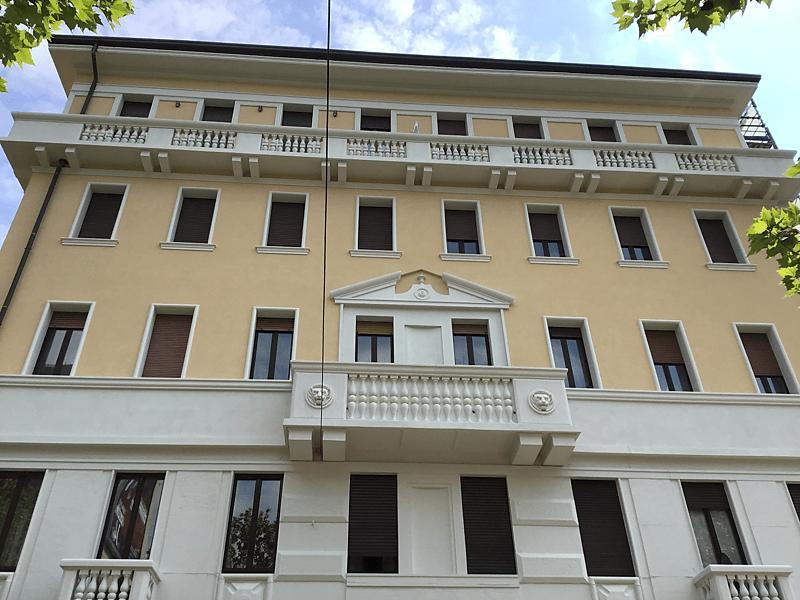

Vecchio edificio con cappotto termico a lavori finitiVecchio edificio con cappotto termico a lavori finiti - RockWool
Una cavillatura della finitura è diversa da una lesione che attraversa intonaco e muratura, mentre una crepa in corrispondenza dell’incontro tra tamponamento e struttura può essere collegata a movimenti differenti dei materiali.
Prima di intervenire bisogna quindi stabilire se la fessura sia stabilizzata oppure attiva, eventualmente ricorrendo a monitoraggi o approfondimenti quando dimensioni, posizione o andamento lo rendono necessario.

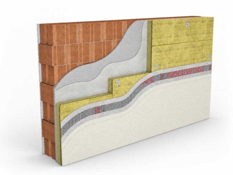

Stratigrafia facciata con cappotto termicoStratigrafia facciata con cappotto termico - Rockwool
L’eventuale applicazione di un nuovo sistema sopra quello precedente richiede una valutazione specifica, nella quale devono essere considerate tipologia dell’isolante, adesione, fissaggi, condizioni della rasatura e presenza di distacchi.
Una finitura molto degradata non significa automaticamente che l’intero vecchio cappotto debba essere demolito, così come una superficie esteticamente accettabile non garantisce l’assenza di difetti nascosti.
Indagini strumentali come la termografia possono aiutare a individuare anomalie e discontinuità, ma non misurano direttamente l’adesione dell’intonaco o del sistema alla parete.
Anche gli strumenti utilizzati per valutare l’umidità devono essere interpretati in relazione ai materiali e alle condizioni di prova.
Sopralluogo, saggi e verifiche meccaniche restano quindi elementi fondamentali per definire lo stato effettivo dell’involucro, perché non esiste un singolo strumento capace di stabilire autonomamente la compatibilità del supporto con il nuovo intervento.
