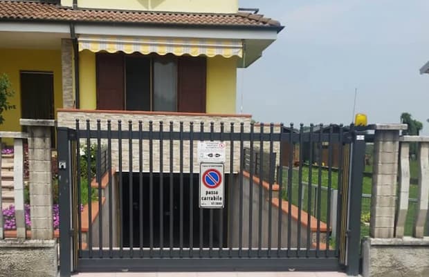

cancello automatico con lampeggianteCancello automatico mod Irene - Alba srl
Un segnale tipico è il cancello che va bene per una parte della corsa e poi diventa duro sempre nello stesso punto.
Un altro segnale è il rumore metallico, come se la ruota urtasse o saltasse.
Se il cancello è manualmente difficile da spostare anche dopo lo sblocco del motore, il problema è probabilmente meccanico.
Se il binario è danneggiato, va ripristinato mantenendo allineamento e fissaggio corretti, altrimenti continuerà a creare problemi al motore.
Nella foto sopra di Alba S.r.l. cancello automatico scorrevole modello Irene dotato di lampeggiante.

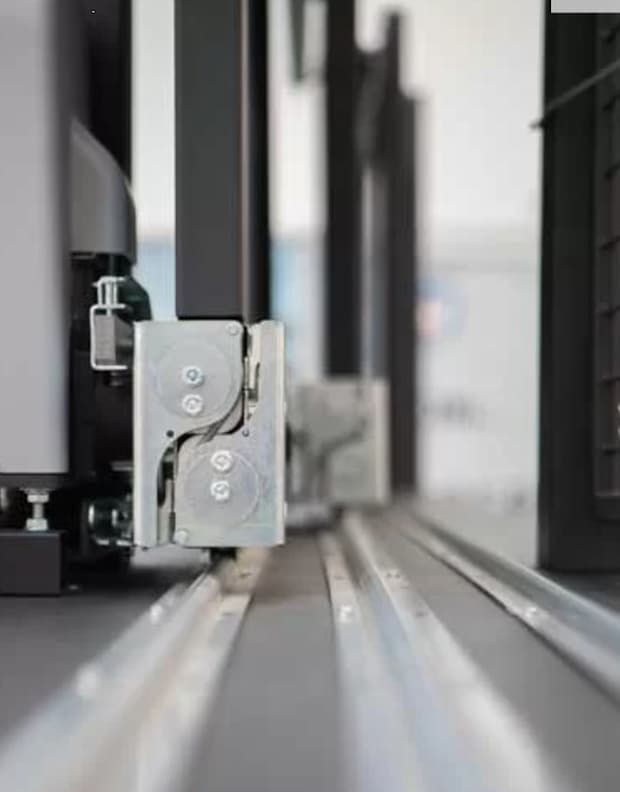

Ruote e carrelli del cancello: usura e scorrimento
Le ruote sostengono il peso del cancello e sono soggette a usura.
Se sono consumate, ovalizzate, rotte, sporche o bloccate, il cancello diventa più duro da muovere e il motore deve compiere uno sforzo maggiore.
Le ruote possono consumarsi in modo irregolare se la guida è storta, se il cancello non è in asse, ma possono anche bloccarsi per ruggine, mancanza di manutenzione, sporco o cuscinetti danneggiati.
Un cancello che produce rumore cupo, stridii o vibrazioni può avere ruote da controllare.
Un test utile, da fare con prudenza, è sbloccare il motore e provare a muovere manualmente l’anta; se il cancello scorre leggero e regolare, la parte meccanica di base potrebbe essere in buone condizioni; se richiede molta forza, il problema non è solo dell’automazione.

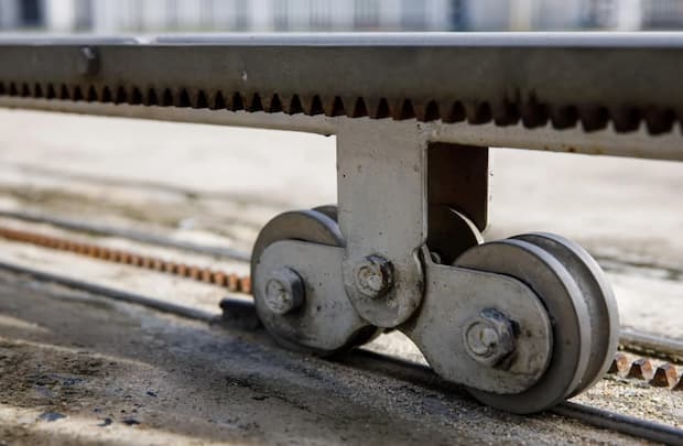

Cancello scorrevole che funziona male: attenzione a cremagliera e pignone del motore
La cremagliera è la barra dentata fissata al cancello che si innesta con il pignone del motore.
Se cremagliera e pignone non sono allineati correttamente, il movimento può diventare rumoroso, duro o irregolare.
Il cancello può procedere a scatti, saltare qualche dente o fermarsi.
cremaglieraCremagliera per cancello scorrevole - Emporio Elettrico srl
La cremagliera, come quella che vediamo nella foto sopra di EMPORIO ELETTRICO , non deve premere eccessivamente sul pignone, ma nemmeno essere troppo distante.
Deve seguire la corsa del cancello in modo regolare.
Il pignone deve essere integro e pulito. Denti consumati o sporco accumulato possono peggiorare la trasmissione.
Se il cancello fa rumore soprattutto vicino al motore o se si muove a colpi, è opportuno controllare la cremagliera: non basta lubrificare, bisogna verificare allineamento, fissaggio e distanza dal pignone.

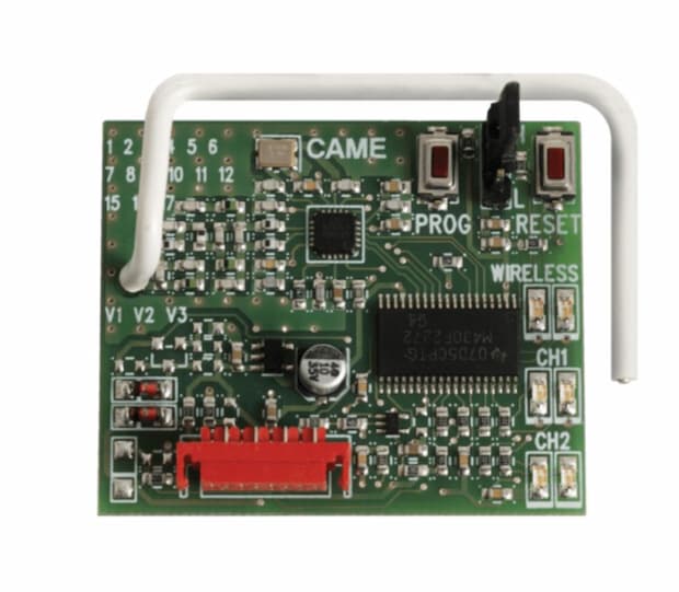

ricevente comando cancelloRicevente per innesto per comando costa elettromeccanica cancello automatico - F.lli Chierchia Elettroforniture
Le coste sensibili si trovano spesso sul bordo principale dell’anta o in punti dove c’è rischio di schiacciamento.
Possono essere soggette a urti, usura, infiltrazioni d’acqua o problemi di cablaggio.
Nella foto sopra di F.lli Chierchia Elettroforniture, ricevente innesto per comando trasmettitore costa elettromeccanica.
Altri sistemi di sicurezza possono includere lampeggianti, sensori, encoder, rilevamento ostacoli tramite assorbimento del motore o controlli elettronici interni.
Un’anomalia su uno di questi elementi può impedire il movimento.

Cancello scorrevole rumoroso o che vibra
Il rumore è spesso il primo segnale di un problema.
Un cancello scorrevole può produrre rumori metallici, stridii, colpi, vibrazioni o ronzio del motore.
Il rumore metallico può venire da guida, ruote o cremagliera.
Lo stridio può indicare attrito sul binario, elemento di cui vediamo un dettaglio nella seguente foto di Fac srl.
binario cancello scorrevoleDettaglio binario per lo scorrimento dell'anta del cancello automatico - Fac srl
Il colpo a fine corsa può derivare da finecorsa o battute regolati male.
La vibrazione può dipendere da fissaggi allentati o cancello fuori asse.
Un cancello che diventa progressivamente più rumoroso va controllato prima che si blocchi.
La rumorosità può indicare usura delle ruote, binario sporco, cremagliera non allineata o motore che lavora sotto sforzo.
Intervenire presto evita danni più costosi.
