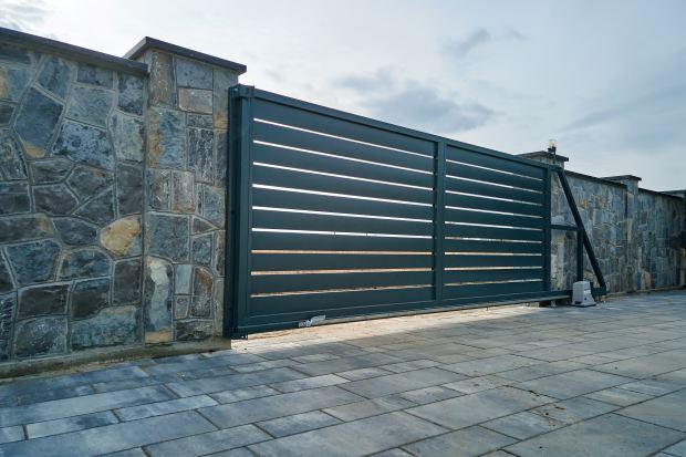

Cancello scorrevole in pendenza: guida a terra o autoportante?
Il cancello scorrevole si muove parallelamente alla recinzione e non occupa la rampa durante l’apertura.
È quindi spesso adatto agli accessi stretti o in pendenza, dove le ante a battente potrebbero urtare il terreno.
vernice antiruggine
Per installarlo serve però uno spazio laterale sufficiente ad accogliere l’intera anta e i relativi componenti tecnici.
Nei modelli con guida a terra, la rotaia deve essere stabile, rettilinea e ben raccordata alla pavimentazione.
Se sporge può creare urti e rumori, mentre se è troppo incassata tende ad accumulare acqua, fango e detriti.
Il cancello autoportante elimina invece la guida nel varco, perché l’anta è sostenuta lateralmente e lavora a sbalzo.
È utile quando la pavimentazione è irregolare o soggetta al passaggio dell’acqua.
Richiede tuttavia più spazio lungo la recinzione e fondazioni adeguate, capaci di sostenere il peso dell’anta e le sollecitazioni del sistema.

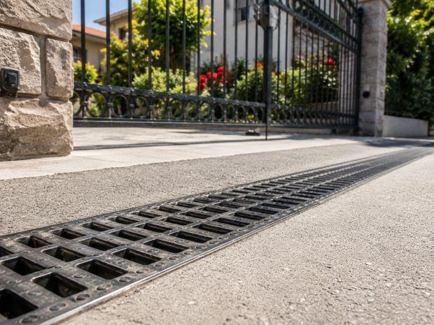

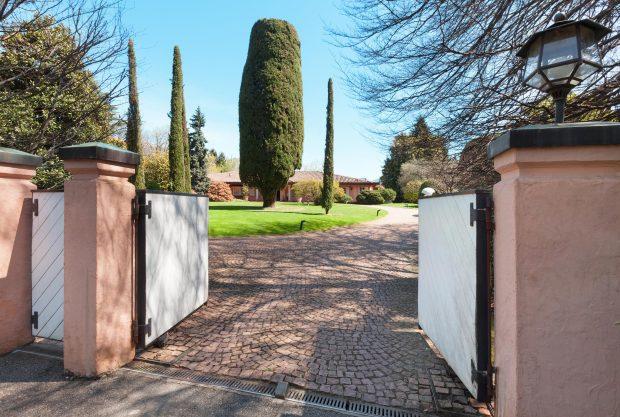

Drenaggio dell’acqua davanti al cancello
Su una strada in pendenza l’acqua può raggiungere il cancello dalla carreggiata, dal marciapiede, dalle superfici laterali o dalla stessa rampa privata.
Canaletta di scolo davanti a un cancelloCanaletta di scolo davanti a un cancello - Daniele F. Toscana
Prima di posare soglia e automazione bisogna quindi individuare la direzione dei flussi e il punto in cui tendono a concentrarsi.
Se la rampa scende verso il garage, una canaletta carrabile posta a monte dell’accesso o subito oltre il cancello può intercettare l’acqua prima che prosegua verso l’edificio.
Deve avere una sezione adeguata, una griglia resistente ai carichi, un pozzetto ispezionabile e un collegamento a un sistema di smaltimento compatibile con le condizioni locali.
Non basta inserire una griglia se lo scarico è insufficiente o facilmente ostruito.
La pavimentazione deve accompagnare l’acqua verso i punti di raccolta senza creare ristagni in corrispondenza dei motori, delle fotocellule o della guida dello scorrevole.
Foglie e ghiaia trascinate dalla pioggia possono bloccare una rotaia anche quando il cancello è stato installato correttamente.
Il drenaggio non è quindi un’aggiunta successiva: condiziona la quota della soglia, il tipo di cancello e la durata dell’automazione.

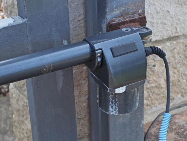

Automazione e spazio di attesa fuori dalla strada
Un cancello automatico è particolarmente utile quando l’accesso si trova su una strada trafficata o ripida.
Permette di iniziare l’apertura prima di arrivare al varco ed evita al conducente di scendere lasciando l’auto ferma in salita, in discesa o parzialmente sulla carreggiata.
Meccanismo di apertura automatica del cancello Meccanismo di apertura automatica del cancello - Getty Images
Quando possibile, il cancello dovrebbe essere arretrato per creare uno spazio di attesa interno al confine stradale.
Il veicolo deve potervi sostare senza sporgere con il muso o con il retro e senza trovarsi su una pendenza tanto forte da rendere difficoltosa la ripartenza.
Un semplice rientro non è sufficiente se le quote sono sbagliate o la traiettoria di ingresso rimane troppo stretta.
La motorizzazione va scelta in base a peso e dimensioni dell’anta, frequenza di utilizzo, esposizione al vento e resistenze meccaniche.
Il motore non deve compensare una guida deformata, un’anta che striscia o pilastri fuori piombo. In queste condizioni aumentano consumo, usura e rischio di guasti.
Sono inoltre necessari dispositivi di sicurezza adeguati alla manovra reale, tra cui fotocellule, coste sensibili, arresto in presenza di ostacoli e segnalazione luminosa.
