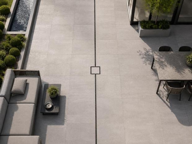

Uno scarico lineare è utile quando l’acqua deve essere intercettata lungo una fascia invece di essere concentrata in una piccola caditoia.

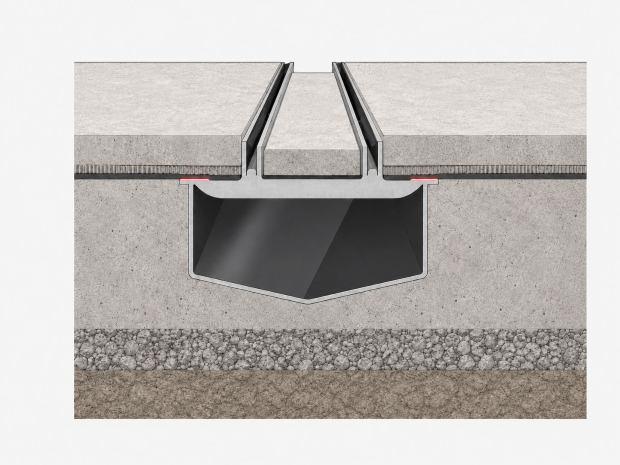

Sezione di una canalina a scomparsaSezione di una canalina a scomparsa - Daniele F. Toscana
La posizione deve però corrispondere alla zona verso la quale convergono realmente le pendenze.

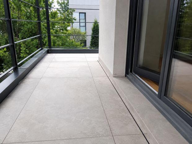

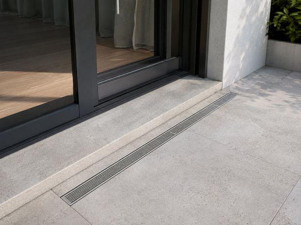

Una soluzione frequente consiste nell’installarla davanti a una portafinestra, in modo da intercettare l’acqua prima che raggiunga la soglia.
La canalina non deve tuttavia diventare l’unica protezione dell’apertura: impermeabilizzazione, quota della soglia e prestazioni del serramento continuano a svolgere un ruolo fondamentale.

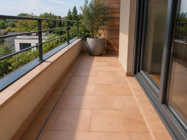

Un’altra posizione possibile è lungo il parapetto, soprattutto quando il collegamento al pluviale o al bocchettone si trova sul perimetro.

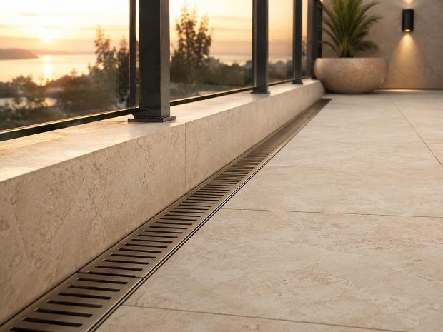

Canalina di scolo vicino al parapetto Canalina di scolo vicino al parapetto - Daniele F. Toscana
Per questo motivo il progetto non dovrebbe limitarsi alla domanda “dove va l’acqua quando tutto funziona?”, ma considerare anche dove può andare quando lo scarico non riesce più a riceverla.
Questo aspetto diventa particolarmente importante davanti alle portefinestre e in presenza di soglie quasi a filo.
Le quote del terrazzo dovrebbero evitare che un modesto aumento del livello dell’acqua la indirizzi immediatamente verso gli ambienti interni.
Dove il progetto e la configurazione dell’edificio lo consentono, può essere previsto anche un troppo pieno o scarico di sicurezza, posto a una quota controllata.
La sua necessità e le sue dimensioni devono essere valutate in funzione della superficie servita, della geometria del terrazzo e del sistema di smaltimento utilizzato.
La canalina costituisce quindi una parte della protezione dall’acqua, non può sostituire da sola la corretta progettazione di soglie, impermeabilizzazione e percorsi di emergenza.

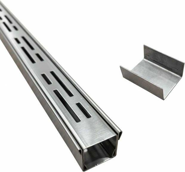

Canalina di scolo in acciaio inox Canalina di scolo in acciaio inox - Sxsjmy
Per questo motivo lo scarico dovrebbe rimanere raggiungibile senza demolire la pavimentazione.
Molti sistemi lineari prevedono un elemento removibile in corrispondenza del bocchettone.
L’apertura deve consentire di estrarre eventuali cestelli, pulire il fondo del canale e, quando necessario, introdurre strumenti nella tubazione.
Una fessura continua molto stretta, priva di un accesso specifico, può consentire la raccolta dell’acqua ma rendere difficile intervenire se l’ostruzione si forma proprio all’imbocco del tubo.

Le canaline destinate ai terrazzi possono essere costruite in acciaio inossidabile, materiali plastici, calcestruzzo polimerico oppure con sistemi che combinano materiali differenti.
L’acciaio inox permette di ottenere profili sottili e bordi precisi, ma la lega e la finitura devono essere adeguate all’ambiente nel quale vengono installate.
Salsedine, ristagni, detergenti aggressivi e contaminazione con particelle di ferro possono favorire macchie e fenomeni di corrosione localizzata.
Durante la pulizia dell’acciaio inossidabile è quindi opportuno evitare spazzole o utensili precedentemente utilizzati su acciaio comune, che possono trasferire particelle ferrose sulla superficie.

Collegare la canalina all’impermeabilizzazione
Il punto più delicato di uno scarico non è necessariamente il centro della canalina, ma il raccordo tra il corpo di raccolta e l’impermeabilizzazione.
La membrana non dovrebbe terminare semplicemente contro il bordo esterno del canale.

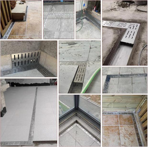

canalina scolo terrazzo a scomparsa
I sistemi destinati a balconi e terrazzi possono disporre di flange, collari o tessuti predisposti per creare una connessione continua con lo strato impermeabile.
La funzione del dettaglio è evitare che l’acqua presente negli strati della pavimentazione possa passare intorno al bocchettone e raggiungere massetto, solaio o altri elementi che devono rimanere protetti.
Il semplice cordone di silicone applicato lungo la parte visibile non sostituisce questo raccordo.
Un sigillante può essere necessario come elemento di finitura o per consentire determinati movimenti tra materiali differenti, ma non deve trasformarsi nella principale barriera contro le infiltrazioni.
Prima della posa bisogna quindi verificare che canalina e sistema impermeabilizzante siano effettivamente compatibili e che il produttore preveda un dettaglio idoneo al tipo di membrana utilizzato.
Modifiche improvvisate al corpo del canale, comprese perforazioni eseguite per drenare acqua proveniente dagli strati inferiori, possono invece compromettere tenuta e funzionamento.

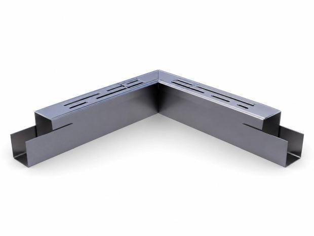

Raccordo angolare Raccordo angolare - Sxsjmy
Una parte dell’acqua può attraversare fughe, giunti e micro discontinuità del rivestimento e raggiungere gli strati sottostanti.
Se il piano sul quale è applicata l’impermeabilizzazione presenta avvallamenti o rimane quasi orizzontale, questa acqua può ristagnare.
Il supporto della membrana deve quindi essere progettato in modo da indirizzare l’acqua verso i punti di drenaggio, evitando contropendenze.

Canalina davanti a una portafinestra
La canalina installata davanti a una portafinestra è una delle soluzioni più interessanti dal punto di vista estetico, ma anche una delle più delicate tecnicamente.
Canalina davanti alla portafinestraCanalina davanti alla portafinestra - Daniele F. Toscana
Il sistema deve coordinare serramento, controtelaio, soglia, impermeabilizzazione, pavimento e scarico.
Collocare il canale immediatamente contro il telaio può sembrare la scelta più efficace, ma non sempre lascia spazio sufficiente per raccordare correttamente la membrana o per effettuare future manutenzioni.
Può essere preferibile arretrare leggermente la canalina e realizzare tra questa e il serramento una piccola fascia correttamente impermeabilizzata e pendenziata.
La soglia quasi a filo richiede inoltre una particolare attenzione al comportamento dell’acqua durante gli eventi meteorici più intensi.
La pioggia spinta dal vento può raggiungere direttamente il serramento senza attraversare la canalina, mentre un’ostruzione può causare un temporaneo innalzamento del livello sulla pavimentazione.
Lo scarico lineare migliora quindi la gestione dell’acqua in prossimità dell’apertura, ma non sostituisce la verifica della quota interna, della tenuta del serramento e dell’eventuale percorso di emergenza dell’acqua.
Canalina lungo il parapetto
Portare lo scarico lineare sul bordo esterno del terrazzo permette di lasciare libera la parte centrale della pavimentazione e può facilitare il collegamento a un bocchettone laterale.
Canalina lungo il parapettoCanalina lungo il parapetto - Daniele F. Toscana
Anche in questa posizione il nodo costruttivo richiede attenzione.
Il raccordo tra piano orizzontale e parete verticale deve mantenere la continuità dell’impermeabilizzazione e il canale non dovrebbe rendere inaccessibile il risvolto della membrana.
Se lo scarico attraversa il parapetto, il collegamento deve essere progettato in modo da allontanare correttamente l’acqua dal frontalino.
Uno scarico che provoca colature continue sulla faccia esterna può lasciare aloni sulle finiture e mantenere bagnati giunti e altri dettagli costruttivi.
La posizione periferica può inoltre essere più esposta allo sporco portato dal vento.
Per questo motivo bisogna assicurarsi che la canalina e soprattutto il punto di uscita siano raggiungibili dall’interno del terrazzo senza costringere chi effettua la manutenzione a sporgersi oltre il parapetto.
La scelta tra posizione vicino al serramento e posizione sul bordo esterno deve quindi derivare dalla configurazione complessiva delle pendenze e della rete di scarico.
Canalina sotto una pavimentazione sopraelevata
Nelle pavimentazioni sopraelevate il principio di drenaggio è differente rispetto a una superficie con fughe sigillate.
L’acqua attraversa gli spazi aperti tra le lastre e raggiunge la membrana impermeabile sottostante, sulla quale deve poter scorrere verso gli scarichi.
illuminazione per terrazzo
La canalina può coincidere con una fuga della pavimentazione oppure essere completamente nascosta sotto le lastre.
In entrambi i casi è il piano inferiore a dover possedere pendenze adeguate.
I supporti della pavimentazione non devono creare barriere al percorso dell’acqua né trasferire carichi su parti della canalina non progettate per riceverli.
Anche foglie, terriccio e piccoli residui possono attraversare le fughe e raggiungere l’intercapedine.
La possibilità di sollevare le lastre facilita la manutenzione, ma non elimina la necessità di controllare periodicamente il piano inferiore.
Il canale e il bocchettone devono essere raggiungibili rimuovendo un numero limitato di elementi.
In terrazzi di grandi dimensioni è utile conservare uno schema che indichi le lastre da sollevare per accedere ai principali punti di scarico.

Posa della canalina e collegamento dei moduli
La canalina deve raggiungere la posizione e la quota previste prima di completare gli strati circostanti.
Terrazzo con canalina a scomparsa Terrazzo con canalina a scomparsa per scarico acque - Daniele F. Toscana
Il corpo viene stabilizzato, collegato allo scarico e regolato considerando lo spessore reale del rivestimento e dell’adesivo.
Utilizzare soltanto la misura nominale della piastrella può lasciare il bordo finale leggermente più alto o più basso del pavimento.
Durante la formazione del massetto il canale non deve spostarsi sotto la pressione del materiale.
Anche la tubazione deve collegarsi senza forzature.
Un tubo portato in posizione applicando una tensione sul raccordo può modificare l’allineamento della canalina mentre gli strati vengono realizzati.
Quando il sistema è formato da più moduli, le giunzioni devono mantenere continuità della sezione e corretta quota.
I raccordi devono utilizzare gli elementi, le guarnizioni o le tecniche previste dal produttore e non essere affidati semplicemente alla vicinanza dei due pezzi.
Per profili metallici particolarmente lunghi devono essere considerati anche gli effetti delle variazioni termiche.
Durante le lavorazioni la fessura va infine protetta dall’ingresso di malta, adesivi e detriti senza impedire i controlli necessari prima della posa definitiva del rivestimento.

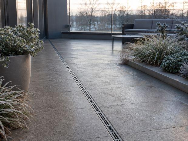

Giunti, movimenti termici e gelo
Il terrazzo è continuamente sottoposto a variazioni di temperatura, irraggiamento solare e acqua.
Canalina e pavimentazione possono inoltre essere realizzate con materiali caratterizzati da dilatazioni differenti.
Il canale non dovrebbe quindi trasformarsi in una lunga fascia rigida capace di impedire i movimenti previsti dal sistema di pavimentazione.
Devono essere rispettati giunti strutturali, perimetrali e di frazionamento e i relativi dettagli di raccordo.
Il problema diventa ancora più evidente nelle lunghe canaline metalliche esposte al sole.
Nelle località soggette a temperature inferiori allo zero bisogna inoltre evitare ristagni permanenti all’interno del corpo del canale e delle tubazioni.
Piccole quantità d’acqua trattenute da sedimenti o contropendenze possono congelare e aumentare di volume, sollecitando giunti e componenti.
Tutte le parti del sistema, comprese guarnizioni e componenti plastici, devono essere dichiarate idonee alle condizioni climatiche previste.
Durante la rimozione di neve o ghiaccio è opportuno evitare utensili che possano deformare una fessura sottile o graffiare i profili.
Anche eventuali prodotti disgelanti devono essere compatibili con metalli, rivestimento e impermeabilizzazione.
