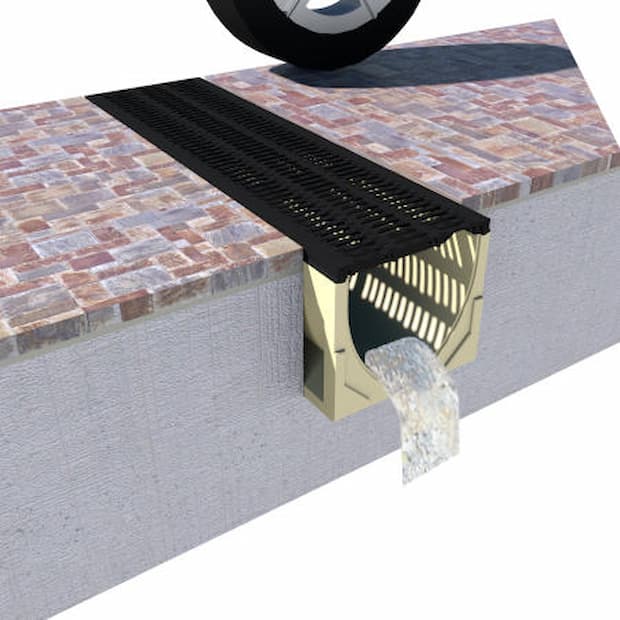

Canaletta esterna ostruita: perché il ristagno d'acqua può diventare un problema
Il problema di una canaletta esterna ostruita non è soltanto estetico.
Dopo un temporale l'acqua può restare nella canaletta e se il ristagno si ripete nel tempo, finisce per cercare altre vie: sotto la pavimentazione, verso i muri di casa o nei locali come garage e seminterrati.
Sezione canaletta su passo carrabile Sezione canale di scarico su passo carrabile - Lavorincasa.it
È in questi casi che un inconveniente apparentemente banale può trasformarsi in un problema più serio.
Per capire cosa succede bisogna ricordare che la canaletta non è un elemento isolato.
Fa parte di un sistema di raccolta delle acque composto da griglia, corpo del canale, pozzetto, tubo di scarico e punto di recapito finale.
Se uno di questi elementi non funziona, il deflusso si blocca.
In generale l'acqua ristagna per due motivi: trova un ostacolo oppure non ha pendenza sufficiente per scorrere.

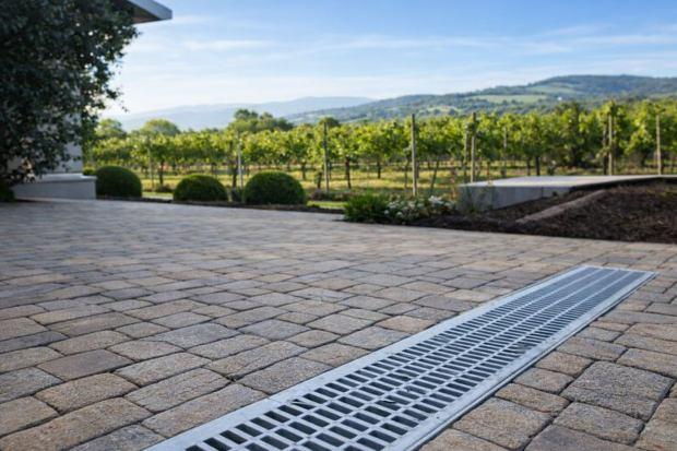

Canaletta esterna ostruita: foglie, sabbia e detriti sono il primo sospetto
Nelle canalette esterne il nemico più comune è lo sporco accumulato sotto la griglia.
Foglie triturate, sabbia trascinata dalla pioggia, piccoli sassi o residui di cantiere possono formare un tappo proprio in corrispondenza del pozzetto di raccolta.
Canaletta in giardino Canaletta in giardino - Sora
Spesso il problema non è visibile dall'alto.
La griglia sembra pulita, ma sotto si è formato uno strato compatto che rallenta il deflusso.
La verifica richiede la rimozione della griglia e un controllo diretto del fondo e del punto di uscita verso il tubo.
Se si trova sempre sabbia fine accumulata, probabilmente la pavimentazione o il terreno circostante stanno cedendo materiale verso la canaletta.
In quel caso, la pulizia risolve nell'immediato ma non elimina la causa.

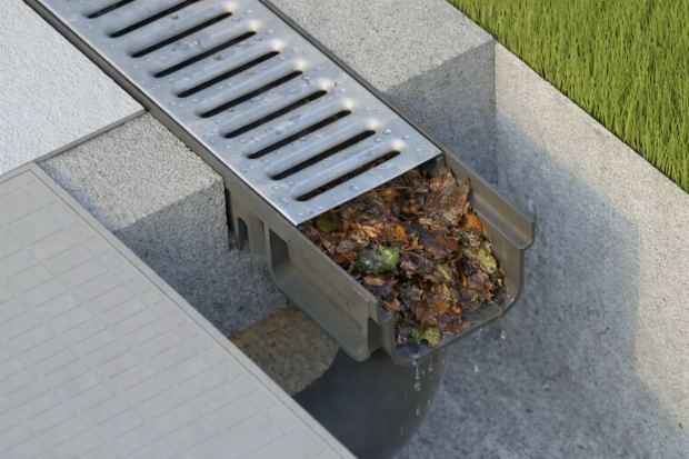

Pendenza insufficiente o contro-pendenza: il problema invisibile
Quando la canaletta è stata posata con una pendenza minima o peggio, con un leggero contro-livello, l'acqua tende a fermarsi in uno o più punti.
Canaletta intasata dalle foglieCanaletta intasata dalle foglie - Foto Sora
In generale, nei drenaggi esterni si considera adeguata una pendenza di circa l'1-2%, cioè uno o due centimetri per metro.
Valori inferiori rendono il deflusso molto più lento e favoriscono la formazione di ristagni.
Con il tempo, anche piccoli assestamenti del terreno o del massetto possono modificare le quote.
Un indizio è la presenza di una zona sempre più bagnata rispetto al resto della canaletta.
Se l'acqua si accumula sempre nello stesso tratto, potrebbe esserci un punto più basso che trattiene il flusso.
In situazioni del genere, la pulizia non basta.
Serve valutare le quote e capire se è possibile intervenire localmente, ad esempio rifacendo un tratto o correggendo la pendenza del punto critico.
Non sempre significa rifare tutto: a volte bastano pochi metri riposizionati correttamente.

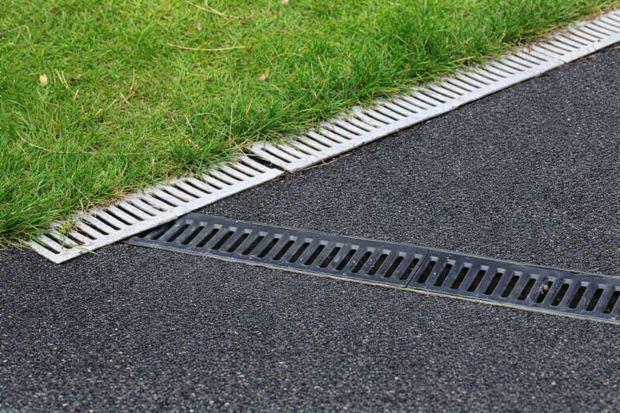

Canaletta esterna ostruita: quando il cedimento del sottofondo altera la pendenza
Nel tempo, il sottofondo può assestarsi in modo non uniforme.
La canaletta, che dovrebbe mantenere una linea regolare, può deformarsi leggermente.
Anche pochi millimetri di differenza sono sufficienti a creare un punto di ristagno.
Questo fenomeno è più frequente in cortili carrabili o in zone dove transitano auto.
Il peso e le vibrazioni possono influire sul letto di posa.
Se noti crepe nel massetto o lievi avvallamenti vicino alla canaletta, è possibile che il problema sia strutturale e non solo di manutenzione.
In questi casi, l'intervento corretto consiste nel ripristinare il sottofondo e riposizionare il canale con la pendenza adeguata.
È un lavoro più impegnativo, ma evita che l'acqua torni a fermarsi nello stesso punto.

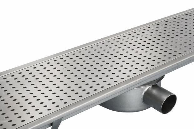

Dove finisce l'acqua della canaletta
Un aspetto spesso trascurato è il punto di scarico finale.
Se la canaletta scarica in un pozzetto che a sua volta è collegato a una rete già satura o a un pozzo perdente inefficiente, l'acqua non trova spazio e risale.
Scarico della canalettaScarico della canaletta - Sora
È utile verificare che il pozzetto di raccolta non sia pieno o ostruito.
In presenza di pozzi perdenti, può succedere che il terreno circostante perda capacità drenante nel tempo, soprattutto se l'area è molto argillosa.
In questi casi, la soluzione può richiedere un miglioramento del sistema di drenaggio, ad esempio aumentando la capacità di dispersione o creando un percorso alternativo per le acque meteoriche.
