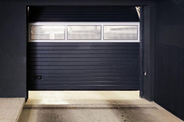

Canaletta davanti al garage: come evitare ristagni
Come progettare una canaletta di drenaggio davanti al garage: pendenze, griglie, scarico, pozzetto e manutenzione per evitare ristagni durante i temporali.
Come impedire all’acqua di fermarsi davanti al garage
Per evitare ristagni nella canaletta davanti al garage non basta pulire la griglia: occorre controllare l’intero percorso dell’acqua.
Canalina di scolo davanti al garageCanalina di scolo davanti al garage - Getty Images
La pavimentazione deve avere una pendenza continua verso il punto di raccolta, senza avvallamenti o contropendenze, mentre il corpo della canaletta deve convogliare il flusso verso uno scarico libero e correttamente dimensionato.
Anche la griglia deve essere adatta al passaggio delle auto e avere aperture sufficienti a intercettare l’acqua senza intasarsi subito con foglie, terra e ghiaia.
Nei punti in cui arrivano molti detriti è utile prevedere un pozzetto ispezionabile, così da evitare che lo sporco finisca direttamente nelle tubazioni.
Prima dei temporali conviene sollevare la griglia, pulire il fondo e verificare il deflusso con una prova d’acqua.
Se il ristagno continua, il problema può dipendere dalla quota di posa, dalle pendenze esterne oppure da uno scarico ostruito o sottodimensionato.

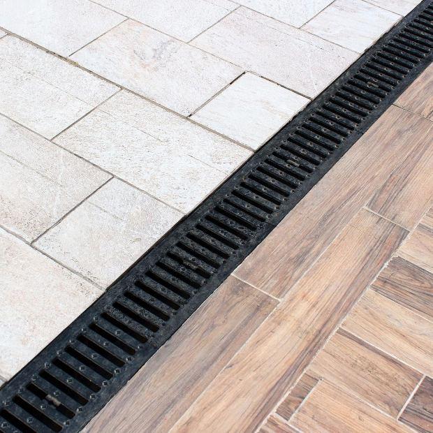

Correggere pendenze, avvallamenti e contropendenze
Una griglia efficiente non può raccogliere l’acqua che resta bloccata lontano dalla canaletta.
Canaletta davanti al garage Canaletta davanti al garage - Getty Images modificata con IA
La pavimentazione esterna deve accompagnare il deflusso con una pendenza leggera ma continua, evitando zone concave, cedimenti e raccordi irregolari vicino alla soglia.
Il bordo superiore del canale deve trovarsi alla quota corretta rispetto al pavimento.
Se è troppo alto, l’acqua tende a fermarsi prima della griglia; se è troppo basso, può crearsi un avvallamento scomodo per il passaggio e soggetto all’accumulo di sporco.
Nei cortili quasi piani bastano differenze minime di quota per deviare il flusso o creare una pozzanghera persistente.
In questi casi può essere necessario riprendere localmente il massetto o la pavimentazione, invece di limitarsi a sostituire la canaletta.
Il raccordo tra rampa, sistema drenante e soglia deve inoltre impedire che l’acqua scorra lateralmente lungo i muri.

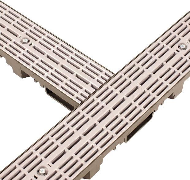

Raccordo tra canalette di scolo Raccordo tra canalette di scolo - Scar Maxx
Un elemento troppo stretto può riempirsi rapidamente durante i temporali intensi, anche se lo scarico funziona correttamente.
La griglia deve essere carrabile e compatibile con il peso e la frequenza di passaggio dei veicoli.
Non basta che sia robusta la parte superiore: anche il corpo della canaletta e il sistema di posa devono sopportare le sollecitazioni delle ruote senza muoversi o lesionare i bordi della pavimentazione.
Le aperture devono favorire l’ingresso dell’acqua, ma senza creare problemi a biciclette, ruote piccole, calzature o animali domestici.
Una griglia rimovibile e ben fissata semplifica la pulizia e riduce rumori e vibrazioni.

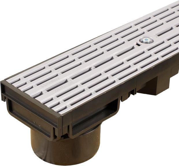

Controllare la pendenza interna e il collegamento allo scarico
Una volta entrata nella canaletta, l’acqua deve raggiungere rapidamente il punto di uscita.
canaletta di scolo
Il fondo può essere già sagomato dal produttore oppure richiedere una posa con pendenza verso lo scarico; in entrambi i casi non dovrebbero rimanere tratti in cui l’acqua resta ferma a lungo.
Sabbia e fango tendono infatti a depositarsi proprio nei punti privi di deflusso, riducendo progressivamente la sezione disponibile.
Anche la tubazione di uscita può causare ristagni quando è ostruita, troppo piccola, quasi orizzontale o dotata di curve che rallentano il flusso.
Il collegamento deve essere continuo, ispezionabile e diretto verso un sistema adeguato per lo smaltimento delle acque meteoriche.
Se durante la pioggia il livello sale nella canaletta oppure l’acqua ritorna dal pozzetto, il problema non è la griglia, ma la capacità dello scarico a valle.
Pulire il canale, in questo caso, offre soltanto un miglioramento temporaneo.

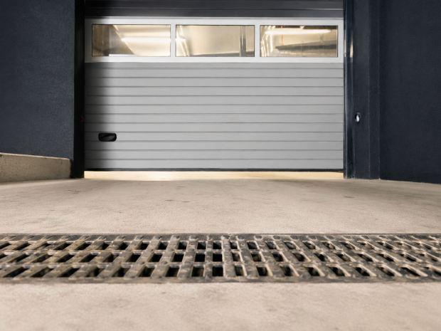

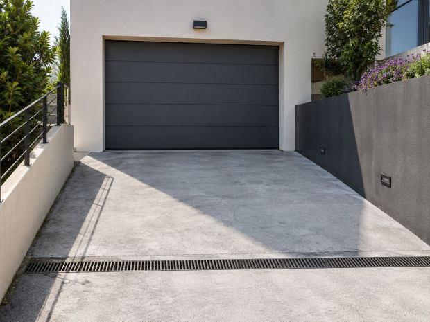

Posizionare la canaletta del garage su una rampa o un cortile piano
Su una rampa carrabile il drenaggio viene normalmente collocato trasversalmente al percorso dell’acqua, poco prima della soglia, in modo da interrompere il flusso diretto verso il portone.
Canalina di  scoloCanalina di scolo - WilTec
La distanza deve però essere studiata con attenzione: troppo vicino alla chiusura lascia poco spazio per rallentare l’acqua; troppo lontano può creare una fascia bassa in cui si forma una pozzanghera.
Nei cortili quasi piani il problema principale non è la velocità del flusso, ma la difficoltà nel far raggiungere l’acqua alla griglia.
Qui diventano decisive le quote della pavimentazione e l’assenza di avvallamenti.
In entrambe le situazioni il canale dovrebbe estendersi per tutta la larghezza utile e non lasciare varchi laterali.
Se una rampa riceve acqua anche da muri, aiuole o superfici adiacenti, una sola linea davanti al garage potrebbe non essere sufficiente: può servire intercettare parte del flusso più a monte o aggiungere punti di raccolta secondari.

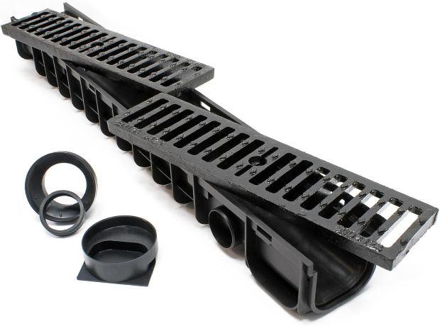

Prima della stagione dei temporali è consigliabile rimuovere la griglia, eliminare foglie e sedimenti, pulire il pozzetto e verificare che lo scarico non sia ostruito.
Dettaglio canalina di scolo Dettaglio canaletta di raccolta acqua di scolo - Scar Maxx
Una semplice prova con acqua permette di osservare se il flusso raggiunge la canaletta, scorre verso l’uscita e scompare senza ristagni prolungati.
