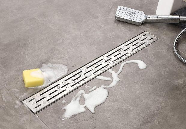

Anche l’accessibilità per la pulizia è fondamentale, soprattutto nei modelli con fessure molto strette.

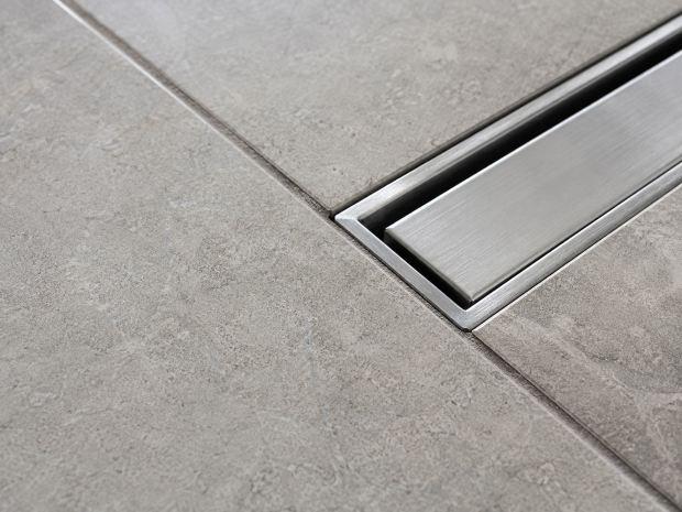

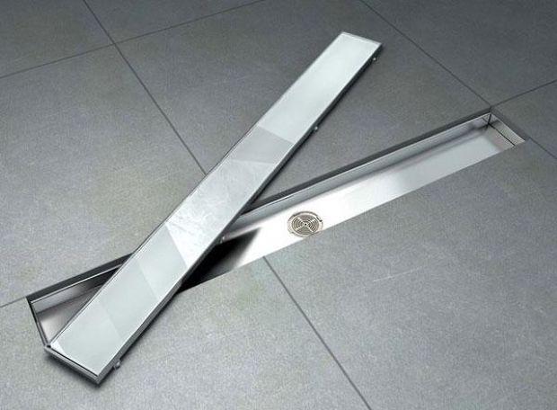

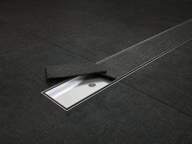

Che cosa significa canaletta a scomparsa

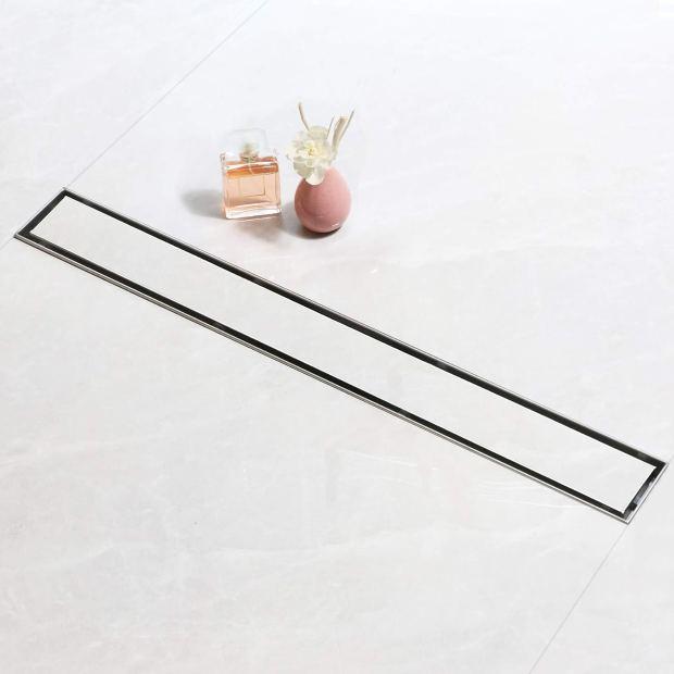

La canaletta con inserto piastrellabile presenta un coperchio removibile sul quale viene incollata una porzione dello stesso rivestimento utilizzato nella doccia.
Rimane visibile soltanto una fessura perimetrale attraverso la quale entra l’acqua.

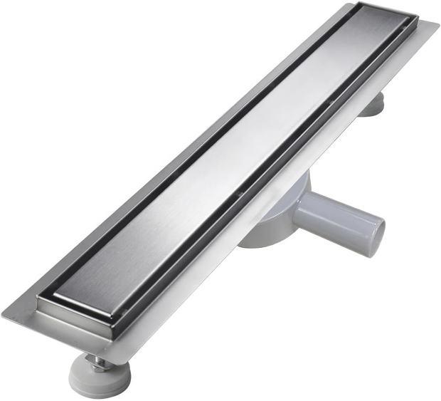

La canaletta a fessura utilizza invece un profilo molto stretto, spesso collocato lungo la parete.
L’acqua scompare attraverso una linea continua, mentre il corpo di raccolta rimane sotto il pavimento.

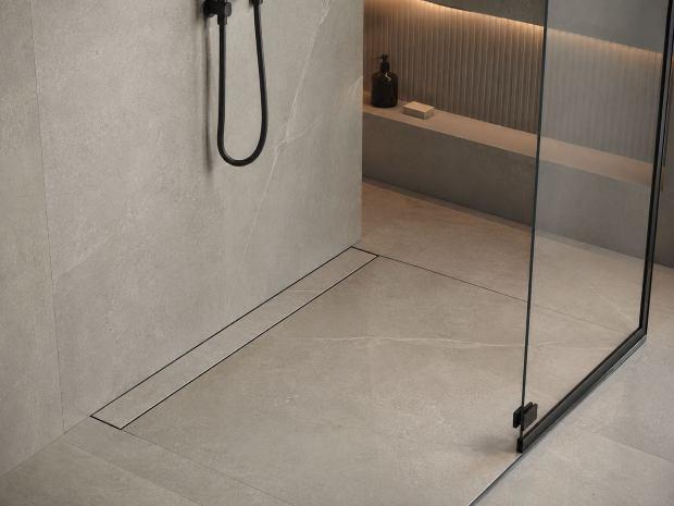

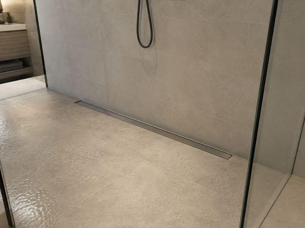

Posizionare la canaletta lungo la parete
La collocazione a ridosso della parete permette di creare una pendenza unica dall’ingresso verso il fondo della doccia.
Canaletta filo muro Canaletta doccia filo pavimento - Daniele F. Toscana
La superficie rimane priva di interruzioni nella zona di passaggio e la fessura viene parzialmente nascosta dal rapporto con il rivestimento verticale.
È una configurazione adatta alle nicchie e alle docce aperte con parete in vetro.
Il raccordo tra pavimento, canaletta e parete richiede però molta precisione.
In pochi centimetri si incontrano corpo di scarico, membrana orizzontale, risvolto verticale, adesivo e due rivestimenti.
La canaletta non dovrebbe essere spinta contro una parete irregolare per nascondere una fuga.
Il sistema deve conservare lo spazio necessario per raccordi impermeabili, dilatazioni e pulizia.
Alcuni profili sono progettati espressamente per l’installazione a parete e possono essere regolati o tagliati in relazione alla larghezza della nicchia.
Le modalità rimangono specifiche del prodotto e devono essere definite prima di preparare il massetto.

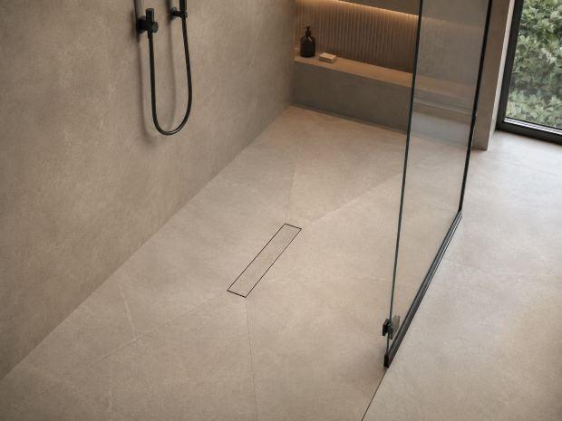

Canaletta centrale o distanziata dalla parete
Una posizione interna alla superficie doccia può raccogliere due falde opposte oppure una pendenza principale associata a un breve raccordo posteriore.
Canaletta nascosta centraleCanaletta nascosta centrale - Daniele F. Toscana
La soluzione lascia liberi i nodi perimetrali e può agevolare il collegamento con uno scarico esistente.
La linea rimane però più evidente e viene attraversata frequentemente durante l’uso.
Se la canaletta è piastrellabile, il coperchio deve risultare stabile e complanare.
Una fessura troppo larga, un bordo rialzato o un elemento che flette possono diventare scomodi per piedi nudi e piccole ruote.
La geometria delle pendenze va definita prima di scegliere il formato delle piastrelle.
Una canaletta collocata nel mezzo può obbligare a dividere la superficie in più campiture, riducendo il vantaggio della posa lineare.

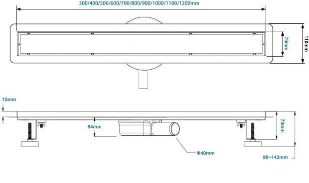

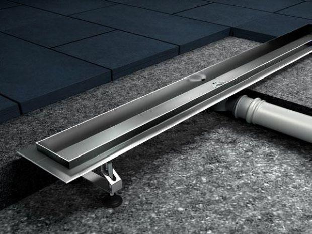

Verificare lo spessore disponibile nel pavimento
Il sistema di scarico occupa più spazio di quanto lasci intuire la sottile fessura visibile.
canaletta scomparsa doccia
Sotto il pavimento devono trovare posto corpo della canaletta, sifone, raccordo alla tubazione, supporti, massetto e rivestimento, mentre l’uscita deve mantenere un percorso adeguato fino alla colonna o al collettore.
Nelle nuove costruzioni è possibile predisporre un ribassamento della soletta o progettare un pacchetto pavimento compatibile; nelle ristrutturazioni, invece, lo spessore disponibile rappresenta spesso uno dei principali vincoli.
Scegliere un sifone più basso consente di ridurre l’altezza complessiva del sistema, ma non bisogna considerare soltanto l’ingombro.
La UNI EN 1253-1:2015 disciplina, nel proprio campo di applicazione, gli scarichi a pavimento prefabbricati destinati a sistemi con una tenuta idraulica di almeno 50 mm e stabilisce requisiti relativi a costruzione, prestazioni e marcatura.
Prima di scegliere il modello più ribassato è quindi necessario verificare compatibilità con la tubazione, prestazioni dello scarico e accessibilità per la pulizia.

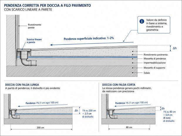

Quale pendenza serve nella doccia
Non esiste un unico valore da applicare senza considerare prodotto, rivestimento e geometria.
Pendenza del piatto della doccia Pendenza del piatto della doccia - Daniele F. Toscana
Le indicazioni di diversi sistemi lineari collocano frequentemente la pendenza della superficie nell’ordine dell’1-2%.
Si consiglia almeno l’1% per alcuni sistemi e indica una pendenza del massetto compresa tra l’1 e il 2% per il proprio profilo a parete; specifici elementi preformati possono avere valori propri già integrati.
Questi numeri sono riferimenti progettuali derivati da prodotti e configurazioni definite, non minimi universali validi per ogni doccia.
La pendenza finale deve seguire il sistema scelto, la lunghezza della falda, la rugosità della superficie e la portata d’acqua.
Con una falda lunga, una pendenza percentuale apparentemente contenuta genera una differenza di quota più evidente.
In una doccia corta, la stessa percentuale produce invece pochi millimetri, che devono essere realizzati con grande precisione.

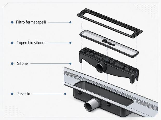

Scegliere la lunghezza della canaletta
Una canaletta che occupa quasi tutta la larghezza della doccia permette di raccogliere l’acqua lungo una linea continua.
Struttura di una canaletta per doccia Struttura di una canaletta per doccia - Daniele F. Toscana
Non deve però essere tagliata o spinta contro le pareti oltre i limiti previsti dal sistema, perché ai lati devono rimanere gli spazi necessari per impermeabilizzazione, giunti e raccordi con il rivestimento.
In molti sistemi la canaletta viene quindi scelta leggermente più corta rispetto alla larghezza dell’area doccia, così da consentire la corretta realizzazione dei collegamenti laterali.
La misura effettiva dipende comunque dal modello e dalla geometria della superficie.
Un canale più corto può richiedere piccole falde laterali per convogliare l’acqua verso l’apertura; se queste zone rimangono quasi orizzontali, possono formarsi ristagni negli angoli.
Una canaletta molto lunga non garantisce automaticamente una portata maggiore, che dipende anche dalla geometria interna, dal sifone e dalla configurazione dello scarico.

Sifone e barriera contro gli odori
Il sifone mantiene una quantità d’acqua che separa l’ambiente dalla rete di scarico.
Una chiusura idraulica molto bassa riduce l’altezza del sistema ma può perdere acqua più rapidamente per evaporazione, soprattutto in bagni poco utilizzati o molto caldi.
Canaletta della doccia Canaletta della doccia - Elbe
Alcuni prodotti prevedono membrane o componenti supplementari per limitare la risalita degli odori.
Devono appartenere al sistema e rimanere accessibili per pulizia o sostituzione.
Versare periodicamente acqua nella canaletta può ripristinare un sifone asciutto in un bagno inutilizzato.
Se l’odore ricompare poco dopo, bisogna verificare perdite, depressioni nella rete o montaggio errato.
Prodotti profumati e disinfettanti non correggono una chiusura idraulica insufficiente e possono danneggiare guarnizioni e superfici.
Canaletta con coperchio piastrellabile
L’inserto rivestibile riduce la presenza visiva dello scarico.
Il coperchio riceve una striscia di piastrella o altro materiale compatibile: spessore di lastra, adesivo e supporto devono essere calcolati in modo che la superficie rimanga complanare con il pavimento circostante.
Un inserto molto pesante diventa difficile da sollevare.
Se la fessura è stretta e non esiste un’apposita ventosa o chiave, la manutenzione può richiedere utensili capaci di scheggiare i bordi.
La piastrella non dovrebbe essere incollata coprendo punti di presa, drenaggi o regolazioni.
Anche la direzione delle venature e delle fughe va coordinata con il resto della pavimentazione.
Il coperchio deve essere facilmente riconoscibile da chi effettuerà la pulizia.
Rendere invisibile lo scarico non significa rendere invisibile anche il modo per aprirlo.
Canaletta a fessura stretta
La fessura lineare riduce l’impatto estetico e può essere integrata lungo la parete.
L’apertura deve però accettare il volume d’acqua senza essere facilmente coperta da piedi, tappetini o residui.
Una linea molto sottile può trattenere capelli sulla superficie anziché convogliarli verso il filtro.
La larghezza non deve essere modificata in cantiere portando le piastrelle più vicino del previsto.
Una fuga ridotta arbitrariamente può limitare il passaggio dell’acqua e rendere impossibile rimuovere il profilo.
La pulizia dovrebbe poter raggiungere il corpo sottostante attraverso elementi removibili o aperture dedicate.
Un canale completamente chiuso, accessibile soltanto attraverso pochi millimetri di fessura, non è adatto a un impianto domestico che deve trattenere capelli e residui di sapone.
Acciaio inossidabile e finiture colorate
L’acciaio inox viene impiegato frequentemente per profili, griglie e corpi canale per la resistenza all’acqua e la facilità di pulizia.
Canaletta in acciaio InoxCanaletta in acciaio Inox - Surnik
La lega e la finitura devono essere adatte ai detergenti utilizzati.
L’acciaio può comunque macchiarsi quando viene contaminato da particelle ferrose, lasciato a contatto con sostanze aggressive o pulito con utensili abrasivi.
Le finiture nere, dorate o colorate possono essere ottenute con trattamenti differenti.
La resistenza ai graffi e ai prodotti anticalcare deve essere verificata nella scheda specifica.
Un bordo scuro mostra maggiormente depositi calcarei e residui di sapone.
L’effetto estetico deve quindi essere valutato insieme alla qualità dell’acqua e alla frequenza di pulizia.

Raccordo tra canaletta e parete
Quando lo scarico è a ridosso della parete, la membrana orizzontale deve collegarsi al risvolto verticale senza interrompersi dietro il profilo.
La parte laterale della canaletta non dovrebbe essere chiusa con una semplice striscia di silicone.
Il sigillante visibile protegge il giunto superficiale, ma la tenuta principale deve trovarsi nello strato sottostante.
Gli angoli terminali sono particolarmente delicati.
Una canaletta quasi larga quanto la nicchia lascia poco spazio per piegare e sovrapporre le bandelle.
È preferibile definire prima la lunghezza del canale e soltanto dopo stabilire il taglio delle piastrelle.
Ridurre all’ultimo momento la fuga laterale può impedire di rispettare il dettaglio impermeabile.

Sostenere correttamente il corpo della canaletta
Il canale non dovrebbe rimanere sospeso tra pochi piedini circondati da vuoti.
pulizia doccia
Il massetto o il supporto previsto deve avvolgere e sostenere correttamente il corpo della canaletta, perché eventuali cavità possono favorire movimenti, vibrazioni e deformazioni quando la superficie viene calpestata.
La quota deve essere regolata considerando lo spessore reale di adesivo e piastrella.
Basarsi soltanto sulla misura nominale del rivestimento può lasciare la fessura più alta o più bassa rispetto al pavimento finito.
Il corpo deve inoltre rimanere stabile durante la posa del massetto, mentre protezioni e distanziatori aiutano a evitare l’ingresso di malta e detriti nelle parti di scarico.

Parete in vetro e pendenza della doccia
La posizione del vetro deve essere coordinata con la geometria della falda.
Scarico nascosto della doccia Scarico nascosto della doccia - Getty Images
Un profilo appoggiato su una superficie inclinata necessita di spessori o lavorazioni che mantengano verticale la lastra.
Se la canaletta si trova all’ingresso, il vetro può incontrare direttamente il corpo o la griglia.
I fissaggi non dovrebbero perforare casualmente la membrana.
Quando sono necessari, devono essere predisposti o sigillati secondo un dettaglio compatibile.
Una parete priva di profilo inferiore semplifica il pavimento ma richiede che l’acqua non passi liberamente sotto il vetro.
Posizione del getto, lunghezza della parete e pendenza devono ridurre la quantità che raggiunge il bordo aperto.

Doccia accessibile e continuità del pavimento
La doccia a filo pavimento elimina il bordo del tradizionale piatto rialzato e può facilitare l’accesso alle persone che utilizzano sedie a ruote o altri ausili.
Canalina doccia a scomparsa Canalina doccia a scomparsa - Getty Images
Il D.M. 236/1989, nei casi in cui si applicano i requisiti di accessibilità, prevede la doccia a pavimento e specifici requisiti relativi agli spazi di accostamento e alle dotazioni del servizio igienico.
Il decreto stabilisce inoltre prescrizioni per le pavimentazioni negli ambienti soggetti alle norme sull’accessibilità.
La semplice assenza di una soglia non rende quindi una doccia automaticamente accessibile: devono essere valutati dimensioni, spazio di manovra, posizione dei comandi, eventuale sedile e sostegni in funzione dell’utilizzatore.
Anche griglie e fessure devono essere compatibili con il passaggio di piccole ruote, mentre il coperchio deve risultare stabile e il pavimento privo di bruschi cambi di pendenza.

Fuga tra piastrella e canaletta
Il bordo del rivestimento deve essere tagliato con precisione e sostenuto completamente.
Fuga tra piastrella e canalettaFuga tra piastrella e canaletta - Daniele F. Toscana
Una striscia stretta può rompersi sotto il piede o durante la rimozione della griglia.
È preferibile coordinare il modulo della pavimentazione con la posizione del canale, evitando piccoli frammenti.
Il giunto deve essere realizzato con il materiale indicato dal sistema.
Riempire ogni spazio con stucco rigido può impedire i movimenti tra acciaio, corpo dello scarico e piastrelle.
Un cordone elastico troppo largo trattiene sporco e si deforma.
La dimensione deve derivare dal dettaglio di posa, non dalla necessità di coprire un taglio impreciso.

Controllare la pendenza prima della stuccatura
Dopo la posa delle piastrelle si può effettuare una prima verifica del deflusso prima di completare tutti i giunti.
Canaletta nascostaCanaletta nascosta - SanieteModar
L’acqua dovrebbe raggiungere la canaletta senza fermarsi lungo pareti e spigoli.
Piccole gocce possono rimanere sulla superficie per tensione superficiale, ma non dovrebbero formarsi pozze riconoscibili.
Una contropendenza locale deve essere corretta prima che adesivo e rivestimento diventino difficili da rimuovere.
La verifica va eseguita anche con il coperchio montato.
Una griglia regolata troppo alta può creare un piccolo argine proprio sul bordo dello scarico.
Manutenzione ordinaria dopo ogni utilizzo
La superficie dovrebbe essere risciacquata per rimuovere schiuma e residui.
In presenza di acqua calcarea è utile passare una spatola morbida su pavimento, vetro e parti metalliche.
Ridurre il tempo di asciugatura delle gocce limita depositi e aloni.
Capelli visibili sulla fessura devono essere rimossi prima che vengano spinti nel sifone.
Lasciarli accumulare fino al rallentamento del deflusso rende più impegnativa la pulizia successiva.

Pulizia del coperchio e del canale
La copertura deve essere rimossa utilizzando la ventosa, la chiave o il sistema previsto.
Fare leva con cacciaviti contro piastrelle e profili può scheggiare il bordo e deformare la canaletta.
Un inserto pesante dovrebbe essere appoggiato su una superficie protetta durante la pulizia.
Il canale viene lavato con acqua e un detergente compatibile, rimuovendo la patina di sapone prima che diventi spessa.
Cestello e fermacapelli
Il fermacapelli protegge la tubazione trattenendo residui facilmente estraibili.
Rimuoverlo perché si riempie frequentemente sposta il problema nel sifone e nei tratti non accessibili.
È preferibile aumentare la frequenza di pulizia.
Alcuni brand per esempio, inserti a pettine removibili collocati sotto la copertura delle proprie canalette.
Dopo il lavaggio il componente deve essere reinserito correttamente.
Una posizione inclinata può ostacolare il deflusso o produrre rumore.
Pulizia del sifone
Il sifone deve poter essere raggiunto dall’alto senza demolire pavimento e rivestimento.
Certi modelli consentono di estrarre l’elemento interno; altri offrono soltanto un accesso per spazzole e sonde dedicate.
Questa differenza dovrebbe essere valutata prima dell’acquisto.
I depositi vengono rimossi manualmente e risciacquati, evitando di spingerli più a valle con grandi quantità d’acqua.
Se il sifone non è estraibile, è utile chiedere come si interviene in caso di ostruzione profonda.
Un sistema molto sottile ma privo di accesso può diventare oneroso da mantenere.

Le pozze vicino alle pareti derivano spesso da una pendenza non uniforme o dall’adesivo applicato con spessori differenti.
Se l’acqua rimane dietro una fuga rialzata o lungo un giunto elastico molto ampio, può essere sufficiente correggere il dettaglio superficiale.
Quando dipende dalla quota della piastrella, la riparazione richiede la rimozione degli elementi interessati.
Non bisogna creare nuovi tagli o canali nel rivestimento per far scorrere l’acqua.
Si rischia di raggiungere e danneggiare la membrana.
Un piccolo ristagno non causa necessariamente un’infiltrazione, ma aumenta depositi, manutenzione e rischio di scivolamento.

Il problema può dipendere da portata insufficiente, ostruzione, direzione del soffione o dimensioni della parete in vetro.
Se il pavimento esterno pende verso la doccia, l’acqua può allontanarsi dalla canaletta anziché rientrare nella zona di scarico.
Aggiungere una guarnizione inferiore al vetro può limitare gli spruzzi, ma non corregge una falda rivolta nel senso sbagliato.
È utile osservare il comportamento durante l’uso reale, non soltanto versando acqua con un secchio.
