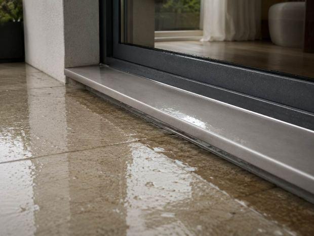

Perché l’acqua davanti a una portafinestra è un punto critico
La zona nella quale un terrazzo, un balcone o un patio incontra una portafinestra è uno dei punti più delicati dell'involucro edilizio, perché in pochi centimetri devono convivere pavimentazione esterna, pendenze, impermeabilizzazione, serramento, soglia e sistema di smaltimento dell'acqua meteorica.
La zona davanti alla porta finestra è un punto critico La zona davanti alla porta finestra è un punto critico - Daniele F. Toscana
In condizioni normali può sembrare sufficiente inclinare il pavimento verso l'esterno, ma durante un temporale intenso la situazione cambia: molta acqua raggiunge la superficie in pochi minuti, il vento può spingerla contro il serramento e gli scarichi possono lavorare vicino alla propria capacità massima.
Il rischio aumenta in presenza di grandi vetrate scorrevoli e soglie a filo o quasi complanari.
Ridurre il dislivello tra interno ed esterno migliora continuità visiva e accessibilità, ma elimina parte della differenza di quota che tradizionalmente contribuiva a proteggere l'ambiente interno.

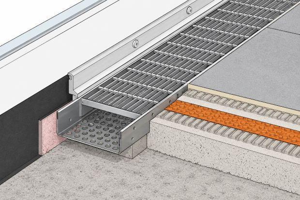

La canaletta lineare collocata davanti alla soglia serve a intercettare l'acqua prima che raggiunga il serramento e a convogliarla verso lo scarico o verso il sistema drenante sottostante.
Questa non deve però essere considerata una barriera autonoma, perché il nodo funziona soltanto quando pendenza, drenaggio, impermeabilizzazione e serramento sono progettati come un unico sistema.

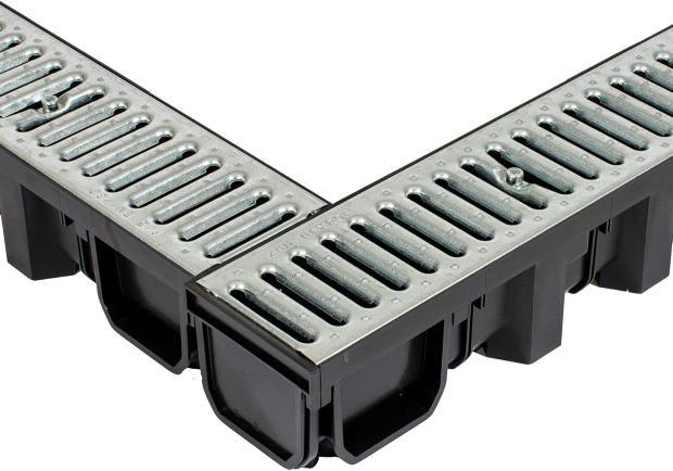

Nei sistemi modulari possono essere presenti elementi rettilinei, terminali, raccordi e angoli; ogni giunzione deve però conservare le caratteristiche previste dal produttore e mantenere la continuità del percorso dell'acqua.

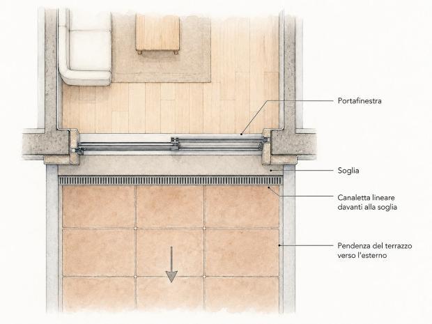

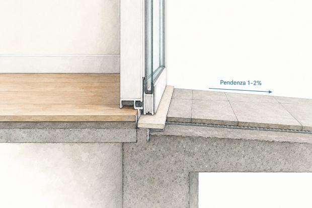

La pendenza deve funzionare anche sotto la pavimentazione
La presenza di una canaletta non permette di trascurare la geometria del terrazzo.
Pendenza davanti alla portafinestraPendenza davanti alla portafinestra - Daniele F. Toscana
Se il piano finito dirige l'acqua verso la portafinestra, durante un acquazzone il canale diventa praticamente l'unica difesa tra la superficie esterna e l'interno dell'abitazione.
Una configurazione più sicura utilizza invece la pendenza del pavimento per allontanare l'acqua dall'edificio o convogliarla verso le linee di drenaggio previste dal progetto.
La pendenza deve essere ottenuta negli strati corretti della stratigrafia e non compensata casualmente modificando lo spessore dell'adesivo sotto le piastrelle.
La superficie visibile, tuttavia, non descrive sempre ciò che succede negli strati inferiori.
In una pavimentazione incollata una parte dell'acqua raggiunge direttamente griglie e scarichi, mentre un'altra può penetrare attraverso fughe, giunti e raccordi e raggiungere il sistema di tenuta sottostante.
Il fenomeno è ancora più evidente nelle pavimentazioni sopraelevate, dove l'acqua attraversa intenzionalmente le fughe aperte tra le lastre.
In questo caso il vero piano di drenaggio è costituito dall'impermeabilizzazione sottostante, che deve possedere geometria e scarichi capaci di accompagnare l'acqua verso i punti di smaltimento.
Per questo una canaletta non dovrebbe essere utilizzata come rimedio finale a una contropendenza esistente: prima di scegliere il prodotto occorre capire il percorso completo dell'acqua, dalla superficie colpita dalla pioggia fino alla rete di scarico.

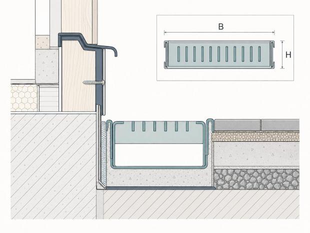

Impermeabilizzazione, soglia e canaletta devono essere raccordate
Uno dei dettagli più importanti rimane invisibile dopo il completamento dei lavori: lo strato impermeabile del terrazzo deve raccordarsi correttamente con la zona della portafinestra e con gli elementi del sistema drenante.
canalina di scolo
Interrompere la membrana qualche centimetro prima del telaio e affidare la tenuta al solo silicone posto tra pavimento e serramento crea un nodo fragile.
Un sigillante superficiale è sottoposto a movimenti, raggi solari, acqua e manutenzione e non dovrebbe rappresentare l'unico elemento incaricato di impedire l'ingresso dell'acqua.
Nelle pavimentazioni incollate il bordo della canaletta può essere predisposto per collegarsi a membrane o sistemi impermeabilizzanti sotto piastrella; flange, nastri e componenti di raccordo devono però essere compatibili tra loro e installati secondo le indicazioni del sistema.
Anche il collegamento laterale merita la stessa attenzione.
La membrana deve raggiungere correttamente i lati del vano e coordinarsi con montanti, zoccolature, intonaci e rivestimenti, perché proprio negli angoli si incontrano materiali differenti e cambi di direzione che rendono più delicata la continuità della tenuta impermeabile.
Il nodo non dovrebbe quindi essere progettato soltanto attraverso una sezione verticale al centro della portafinestra: anche estremità e angoli devono essere definiti prima che serramentista, impermeabilizzatore e piastrellista eseguano ciascuno la propria parte.

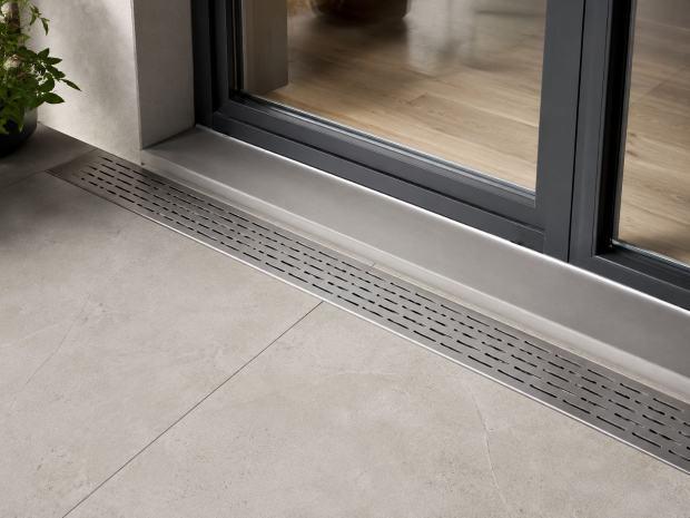

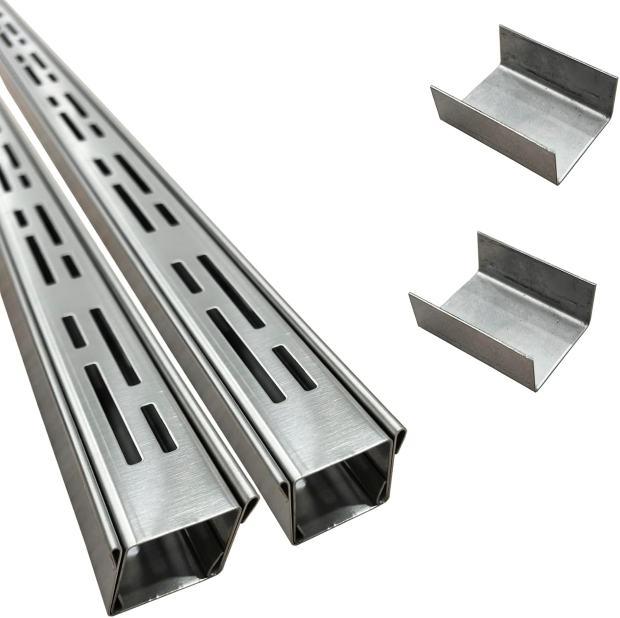

Canale con griglia o drenaggio a fessura
Il sistema visibile può essere costituito da una griglia tradizionale oppure da una sottile fessura integrata nel disegno della pavimentazione.
Entrambe le configurazioni possono funzionare correttamente, purché il componente appartenga a un sistema progettato per la portata e per l'uso previsti.
La griglia presenta una superficie di ingresso facilmente individuabile e rende generalmente intuitiva l'ispezione del canale.
Le soluzioni a fessura lineare riducono invece l'impatto visivo e possono coordinarsi molto bene con pavimenti di grande formato e serramenti minimali.
La scelta estetica deve però rimanere subordinata alla capacità di drenaggio.
Sezione di ingresso, volume del canale e accessibilità interna devono permettere sia il deflusso dell'acqua sia le successive operazioni di pulizia.
Una fessura molto discreta può quindi funzionare correttamente quando fa parte di un prodotto dimensionato e predisposto per il raccordo con la stratigrafia; lasciare semplicemente un piccolo vuoto tra due file di piastrelle non equivale invece a realizzare un sistema di drenaggio.

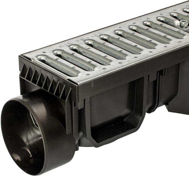

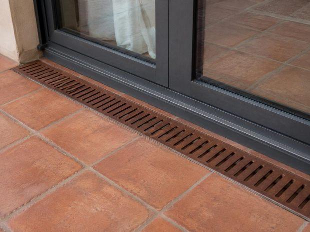

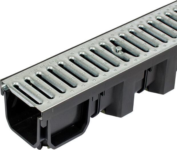

La griglia deve essere sicura per il passaggio
Davanti a una portafinestra la canaletta si trova normalmente lungo uno dei percorsi più utilizzati dell'abitazione, quindi griglia e bordo vengono calpestati ogni volta che si passa tra interno ed esterno.
Canalina per drenaggio davanti portafinestraCanalina per drenaggio davanti portafinestra - Daniele F. Toscana
Il componente deve essere stabile, resistere ai carichi previsti e non creare aperture nelle quali possano incastrarsi tacchi, ruote o piccoli ausili.
La UNI EN 1433:2008 specifica requisiti e classi per canalette destinate alla raccolta e al convogliamento delle acque superficiali in aree interessate dal passaggio di pedoni o veicoli.
La classe richiesta su un terrazzo pedonale è naturalmente diversa rispetto a quella necessaria in un'area carrabile, ma questo non rende opportuno utilizzare coperture improvvisate prive di caratteristiche verificabili.
Nei casi disciplinati dal D.M. 236/1989, i grigliati inseriti nelle pavimentazioni devono inoltre avere maglie non attraversabili da una sfera di 2 cm; quando sono costituiti da elementi paralleli, questi devono essere disposti ortogonalmente al senso di marcia, così da ridurre il rischio di ostacolo per ruote e bastoni di sostegno.

Pulizia e manutenzione della canaletta
Il drenaggio davanti a una portafinestra raccoglie inevitabilmente anche terra, polvere, capelli, aghi di pino, foglie e residui vegetali.
Se il materiale si accumula, la superficie libera di ingresso e la capacità dello scarico possono diminuire progressivamente.
La griglia deve quindi poter essere rimossa oppure il sistema deve prevedere accessi specifici per l'ispezione del canale.
Anche bocchettoni e collegamenti principali dovrebbero rimanere raggiungibili, evitando di nascondere completamente i punti nei quali è più probabile che si formi un'ostruzione.
Le canalette a fessura richiedono particolare attenzione perché un'apertura stretta può migliorare notevolmente l'estetica ma non deve impedire di raggiungere il vano sottostante.
Un drenaggio completamente chiuso sotto elementi incollati diventa problematico se, per una semplice pulizia, è necessario demolire parte della pavimentazione.
La manutenzione ordinaria può comprendere la rimozione dei residui visibili, la verifica delle fessure e l'osservazione del comportamento dopo una pioggia.
Un ristagno persistente può indicare accumulo di sporco, pendenza insufficiente oppure rallentamento dello scarico.
La pulizia più approfondita deve essere eseguita secondo le modalità previste dal produttore, evitando di danneggiare guarnizioni e raccordi impermeabili.
Se l'acqua continua a tornare verso la soglia nonostante il canale sia pulito, occorre controllare tutto il percorso e non modificare artigianalmente la griglia per aumentarne l'apertura.

Canalina di scolo con raccordo ad LCanalina di scolo con raccordo ad L - Scarmaxx
Nelle zone fredde l'acqua residua può congelare, mentre terrazzi circondati dalla vegetazione sono soggetti a un maggiore accumulo di materiale organico.
In località marine anche la scelta dei componenti metallici deve tenere conto dell'aggressività dell'ambiente e della possibile presenza di aerosol salino.
L'acciaio inox viene frequentemente utilizzato nei sistemi di drenaggio esterni, ma esistono differenti qualità e finiture che devono essere scelte in relazione alle condizioni di esposizione previste.
Anche una geometria interna favorevole al deflusso può limitare il ristagno di acqua e sedimenti, ma nessun sistema dovrebbe essere considerato completamente esente da manutenzione periodica, soprattutto davanti a una portafinestra dove le conseguenze dell'ostruzione possono essere importanti.

Zerbini, vasi e arredi non devono coprire il drenaggio
La posizione della canaletta davanti alla portafinestra coincide spesso con quella nella quale viene spontaneo collocare uno zerbino.
Canalina di scolo in acciao Canalina di scolo in acciaio - Daniele F. Toscana
Se il tappeto copre gran parte della griglia, però, può rallentare notevolmente l'ingresso dell'acqua proprio durante le precipitazioni più intense.
Lo stesso problema può essere provocato da vasi e fioriere, basi di mobili da esterno e altri oggetti posizionati stabilmente sopra la fascia drenante.
La canaletta dovrebbe quindi rimanere libera lungo tutta la lunghezza necessaria al funzionamento.
Se serve uno zerbino esterno è possibile prevedere un elemento specifico, eventualmente integrato nel progetto, oppure collocarlo in una zona che non interferisca con l'ingresso dell'acqua.
Anche durante la pulizia del terrazzo sarebbe opportuno evitare di spingere terra e foglie direttamente verso la griglia: il drenaggio deve raccogliere principalmente acqua meteorica, non diventare il punto nel quale si concentrano tutti i residui della pavimentazione.
