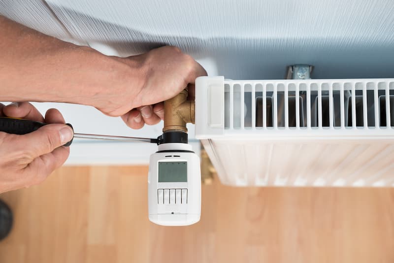

verificare valvola termostatica Verificare valvola termostatica ed eventuale presenza di aria nel termosifone - foto Getty Images
Se quasi tutte sono chiuse e i radiatori diventano molto caldi in poco tempo, una temperatura generale eccessiva può essere parte del problema.
L'utente può inoltre controllare che i radiatori non presentino aria all'interno e che il termostato non sia esposto a sole diretto o altre fonti di calore.
