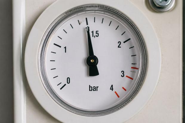

La pressione giusta a cui lavora una caldaia
Per capire se c'è davvero un problema, bisogna partire da un riferimento preciso.
In un impianto domestico standard, la pressione della caldaia a freddo si colloca generalmente tra 1 e 1,5 bar, anche se in molti casi può arrivare senza criticità fino a circa 1,8 bar.
Manometro di una caldaiaManometro della caldaia - Daniene F. Toscana
Durante il funzionamento è normale che aumenti leggermente, ma senza avvicinarsi a valori troppo elevati.
Esiste infatti una soglia oltre la quale il sistema interviene automaticamente.
Intorno ai 2,5–3 bar entra in funzione la valvola di sicurezza, che scarica acqua per evitare danni all'impianto.
Questo dato è fondamentale perché permette di distinguere tra un comportamento fisiologico e una condizione anomala.
Se la pressione della caldaia scende sotto i valori corretti in modo continuo, non si tratta di una semplice oscillazione.
C'è sempre una causa da individuare. Nella maggior parte dei casi il calo non è immediato, ma graduale.
Si sviluppa nell'arco di giorni, rendendo il problema meno evidente all'inizio, ma più persistente nel tempo.

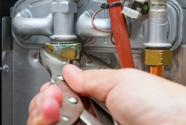

Perdite nell'impianto: la causa più frequente
La prima cosa da considerare è la presenza di una perdita.
Non sempre è visibile.
Piccole perdite possono trovarsi in punti nascosti, come raccordi, tubazioni o radiatori.

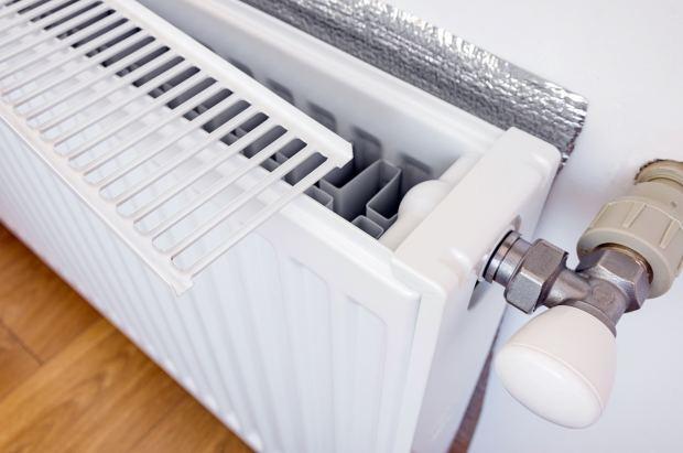

A volte potrebbe essere colpa di un radiatoreA volte potrebbe essere colpa di un radiatore - Getty Images
Un esempio tipico riguarda un radiatore con una microperdita nella valvola.
Non si nota subito, ma nel tempo contribuisce a far scendere la pressione dell'impianto.
Anche nei sistemi a pavimento, eventuali perdite sono più difficili da individuare e si manifestano proprio con un calo progressivo della pressione.
Quando si deve ricaricare frequentemente, questa è una delle ipotesi principali.

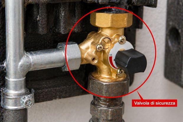

Valvola di sicurezza che scarica senza essere evidente
Un'altra causa comune è la valvola di sicurezza.
Se la pressione interna supera una certa soglia, la valvola scarica acqua per proteggere l'impianto.
Questo scarico può essere minimo e non sempre visibile, soprattutto se collegato a uno scarico diretto.
Valvola di sicurezza Valvola di sicurezza - Foto Daniele F. Toscana
In questi casi, la pressione cala senza che si notino perdite evidenti.
In un'abitazione con caldaia installata in locale tecnico, la perdita di pressione era dovuta proprio a una valvola che scaricava leggermente ad ogni ciclo.
Il problema non era una perdita nell'impianto, ma una condizione di pressione non correttamente gestita.

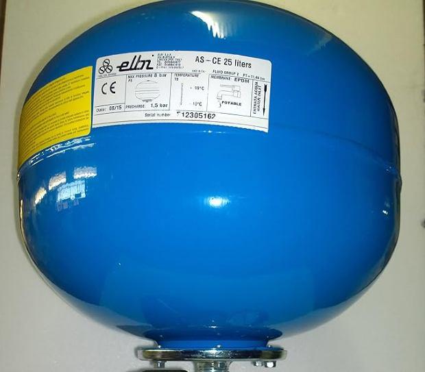

Vaso di espansione: il componente spesso sottovalutato
Il vaso di espansione ha il compito di assorbire le variazioni di volume dell'acqua quando si scalda.
Vaso di espansione Vaso di espansione - Foto Elbi
Se non funziona correttamente, la pressione può salire troppo durante il funzionamento e poi scendere rapidamente.
Questo crea un ciclo continuo di aumento e diminuzione, che porta a una perdita apparente di pressione.
In molti casi, il problema può esser risolto semplicemente ripristinando la pressione del vaso o sostituendolo.
È uno dei componenti meno visibili, ma più importanti per la stabilità dell'impianto.

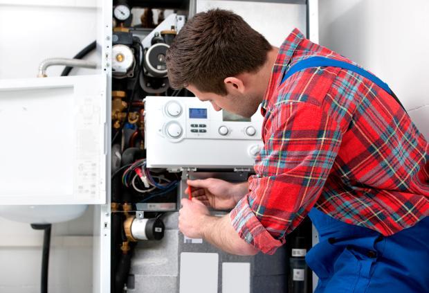

Quando serve davvero l'intervento tecnico
Ci sono situazioni in cui l'intervento di un tecnico è inevitabile.
Perdite non visibili, problemi al vaso di espansione o alla valvola di sicurezza richiedono competenze specifiche.
Tecnico a lavoro su una caldaia Tecnico a lavoro su una caldaia per acqua calda sanitaria - Getty Images
Il punto è arrivarci con una diagnosi più chiara, evitando interventi generici.
In molti casi, capire il comportamento dell'impianto permette di ridurre tempi e costi dell'intervento.
