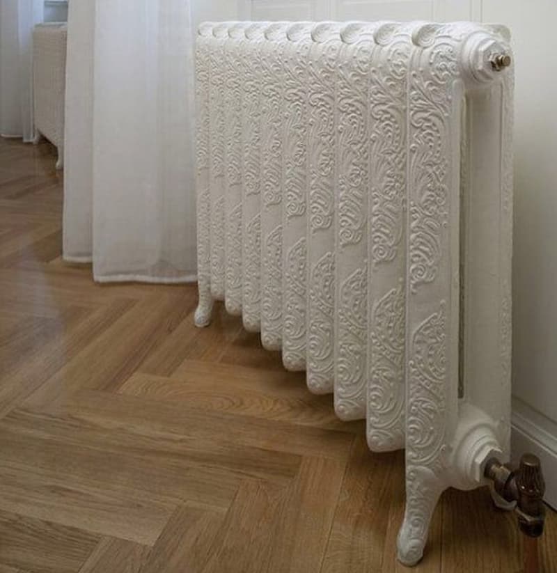

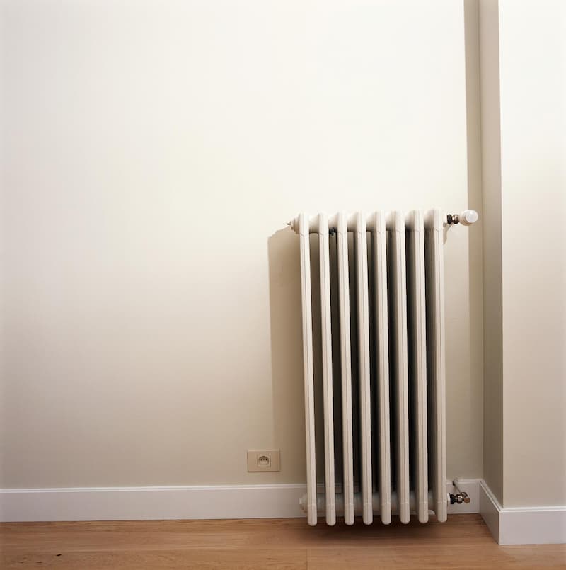

I radiatori in ghisa non sono necessariamente terminali ad alta temperatura
La potenza ceduta da un radiatore dipende soprattutto dalla differenza tra la temperatura media della sua superficie e quella dell'ambiente.
Se l'acqua entra molto calda, il radiatore cede molta potenza. Riducendo la temperatura dell'acqua, la potenza diminuisce progressivamente, ma non scompare.
eco windCaldaia a condensazione Eco Wind 24-28-35 - Ariel Energia
Un vecchio radiatore in ghisa molto grande può quindi continuare a riscaldare correttamente una stanza anche lavorando a temperature inferiori rispetto a quelle per cui era stato utilizzato in passato.
Questo accade frequentemente negli edifici che hanno subito interventi sull'involucro: serramenti nuovi, isolamento del tetto, cappotto, possono aver ridotto sensibilmente le dispersioni, mentre la superficie dei radiatori è rimasta invariata.
Il termosifone risulta ora sovradimensionato rispetto al nuovo fabbisogno.
Il sovradimensionamento dei radiatori è interessante con un generatore a condensazione perché permette di ottenere la stessa temperatura ambiente utilizzando acqua meno calda.

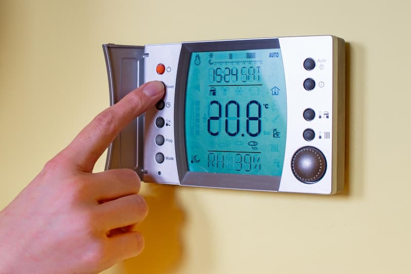

Dove collocare il termostato ambiente
Poiché la posizione del comando ambiente influenza tutta la regolazione, è importante evitare che il termostato si trovi vicino a un grande radiatore, in una stanza particolarmente calda o in una zona esposta al sole, perché potrebbe rilevare troppo presto la temperatura impostata e interrompere il riscaldamento mentre altri ambienti sono ancora freddi.
Il problema è particolarmente evidente negli impianti vecchi non bilanciati dove il soggiorno può raggiungere rapidamente 20 °C mentre una camera da letto esposta a nord rimane sensibilmente più fredda.
termostatoValutare attentamente dove collocare il termostato ambiente in casa - Getty Images
Aumentare la temperatura della caldaia non risolve necessariamente il problema: rende ancora più rapido il surriscaldamento del locale di riferimento.
Prima di intervenire sulla mandata, conviene verificare posizione del termostato, bilanciamento e dimensionamento dei singoli radiatori.

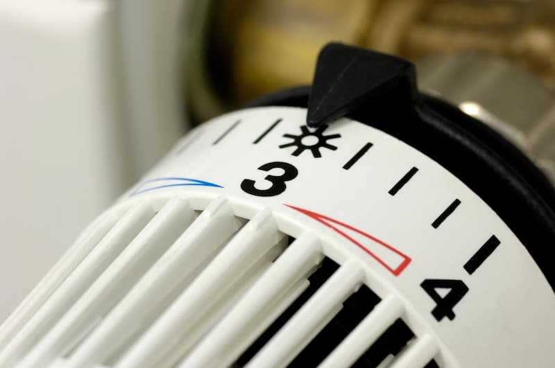

Le valvole termostatiche non sostituiscono la regolazione della caldaia
Le valvole termostatiche modificano la portata di acqua attraverso ogni radiatore in funzione della temperatura del locale.
Sono utili perché permettono di ridurre il calore dove non è necessario, tuttavia, non dovrebbero però essere costrette a correggere continuamente una mandata molto più alta del necessario.
Se quasi tutte le valvole rimangono per gran parte del tempo quasi chiuse, mentre la caldaia produce acqua a 70 °C, il sistema sta generando calore a una temperatura superiore a quella che i locali riescono ad assorbire.
La procedura corretta è abbassare la temperatura generale e utilizzare le valvole per le correzioni stanza per stanza.
Chiudere quasi tutti i radiatori può creare problemi di portata
La presenza delle valvole termostatiche modifica continuamente la rete idraulica.
Quando molte valvole chiudono contemporaneamente, la portata richiesta all'impianto diminuisce e cambia la pressione disponibile sui terminali rimasti aperti.
Le caldaie moderne dispongono normalmente di circolatori modulanti e sistemi di gestione evoluti, ma l'impianto deve comunque essere compatibile con il campo di funzionamento previsto.
Valutazione: non è opportuno utilizzare le valvole come semplici rubinetti, lasciando magari un solo piccolo radiatore completamente aperto e chiudendo tutto il resto per lunghi periodi, senza conoscere il comportamento idraulico della caldaia.

Cronotermostato, utilizzo corretto
Programmare temperature diverse durante la giornata resta utile, soprattutto quando l'abitazione rimane vuota per molte ore.
Bisogna considerare però che i radiatori in ghisa non reagiscono istantaneamente: spegnere la caldaia poco prima di uscire può non ridurre subito la temperatura perché i radiatori continueranno a cedere energia.
Allo stesso modo, riaccendere l'impianto pochi minuti prima del rientro può non essere sufficiente.
La programmazione dovrebbe quindi essere adattata all'inerzia reale.
Riduzioni eccessive della temperatura ambiente possono inoltre obbligare la caldaia a lavorare con mandata più alta durante la ripresa.
