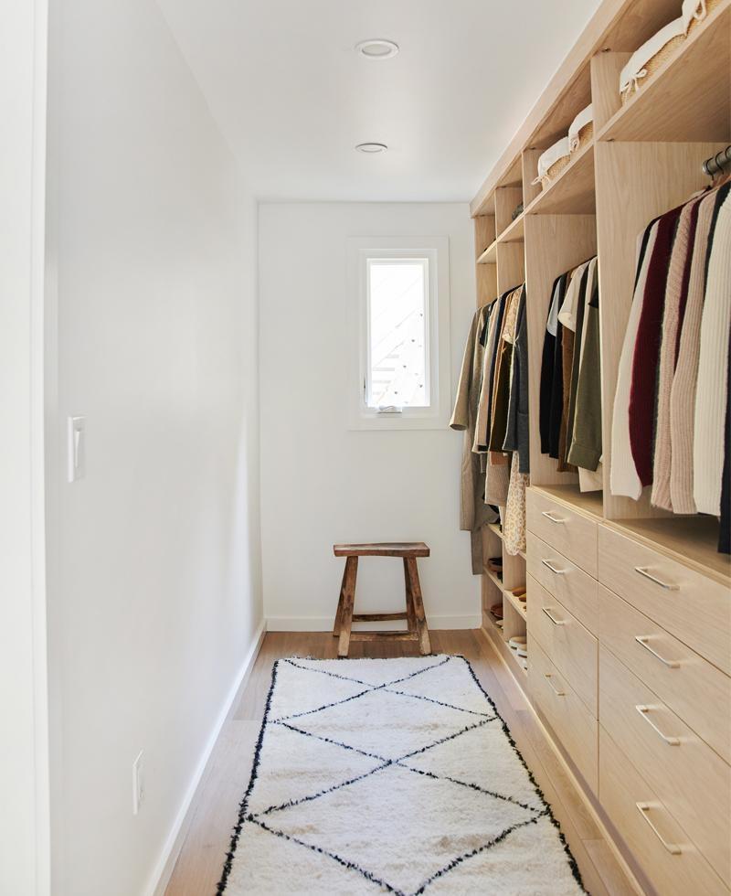

Quando è possibile realizzare una cabina armadio dietro la testiera
Questa disposizione funziona soprattutto nelle camere profonde, nelle quali è possibile arretrare la zona guardaroba senza comprimere i percorsi intorno al letto.
Prima di progettare la cabina bisogna distinguere tra uno spazio realmente praticabile e un semplice contenitore nascosto.
Una vera cabina armadio deve permettere a una persona di entrare, raggiungere i ripiani e utilizzare almeno una parte dell’attrezzatura senza spostare il letto.

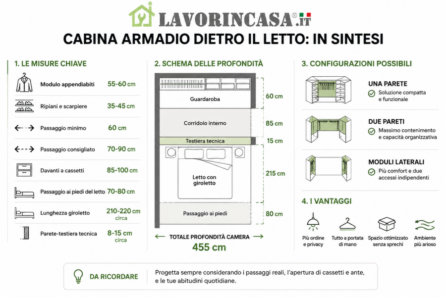

Misure per progettare la cabina armadio dietro il letto

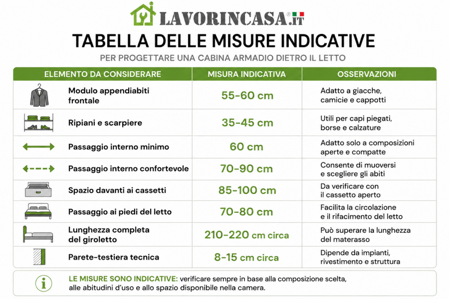

Il calcolo deve partire dalla distanza tra la parete posteriore del guardaroba e quella situata ai piedi del letto.
Un modulo per appendere frontalmente giacche e cappotti misura in genere circa 55-60 cm. Ripiani, scarpiere e contenitori per indumenti piegati possono invece avere una profondità compresa tra 35 e 45 cm.
A queste dimensioni deve essere aggiunto il corridoio interno.
Un passaggio di 60 cm rappresenta una condizione limitata, mentre una fascia libera di 70-90 cm permette di muoversi con maggiore comodità.
Davanti a cassetti e ante a battente può essere necessario arrivare a circa 90-100 cm.
Misure per progettare una cabina armadio dietro il letto, da Lavorincasa.itMisure per progettare una cabina armadio dietro il letto - Lavorincasa.it
Una cabina attrezzata su una sola parete richiede quindi, in molti casi, una fascia di circa 125-150 cm.
Se vengono inseriti contenitori anche sul retro della testiera, la profondità può aumentare fino a 165-190 cm.
Le quote sono orientative e devono essere verificate sul prodotto scelto e sulle abitudini degli utilizzatori.

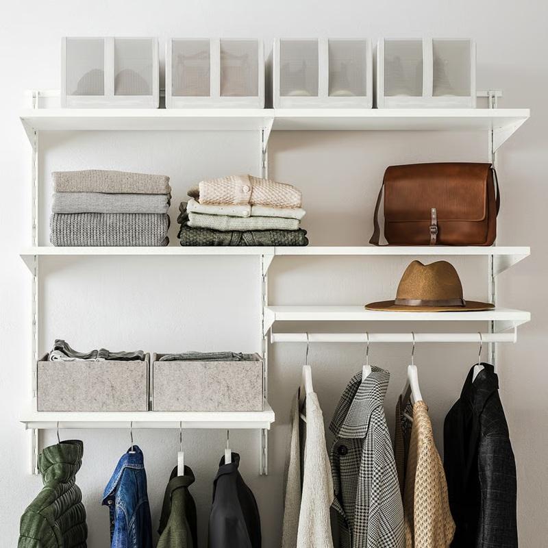

Per una cabina compatta si possono utilizzare strutture aperte con montanti, ripiani e bastoni appendiabiti.
Un esempio è il sistema componibile Boaxel di IKEA, disponibile in combinazioni profonde circa 40 cm.
Può essere impiegato per ripiani, cestelli, scarpe e parte del guardaroba, soprattutto quando si vuole ridurre l’ingombro rispetto a un armadio tradizionale.
Il sistema componibile Boaxel di IkeaIl sistema componibile Boaxel - Ikea

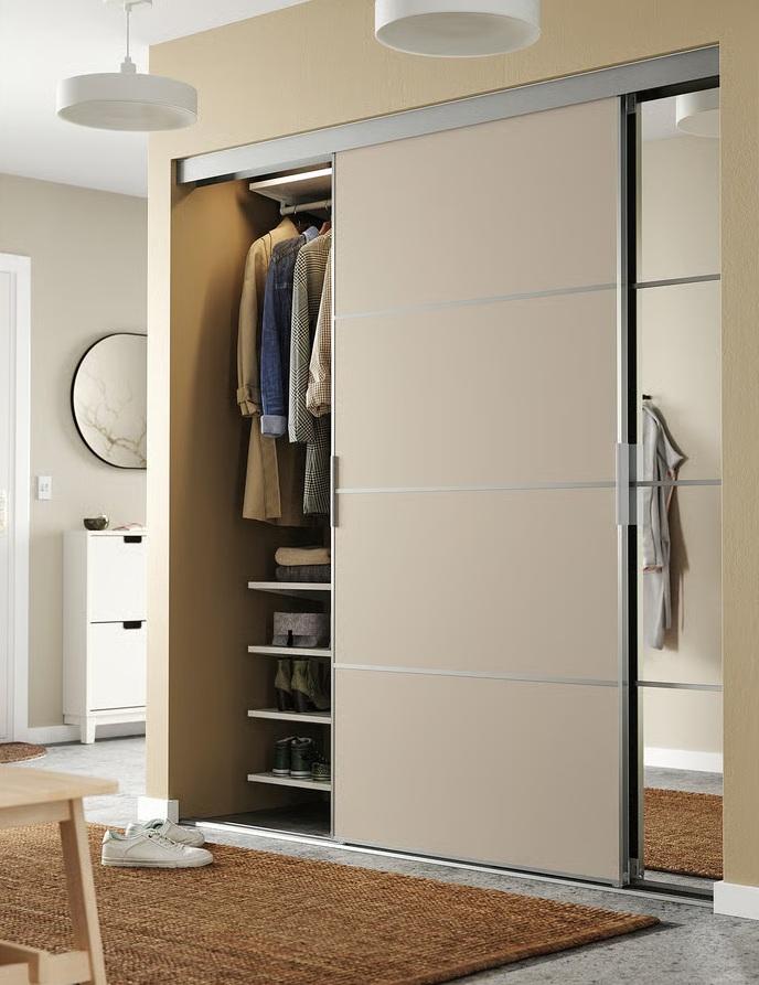

Chi preferisce può abbinarle alle ante scorrevoli Skytta, utili per schermare il contenuto senza invadere il passaggio durante l’apertura.
Il sistema Boaxel abbinato alle ante Skytta di IkeaIl sistema Boaxel abbinato alle ante Skytta - Ikea

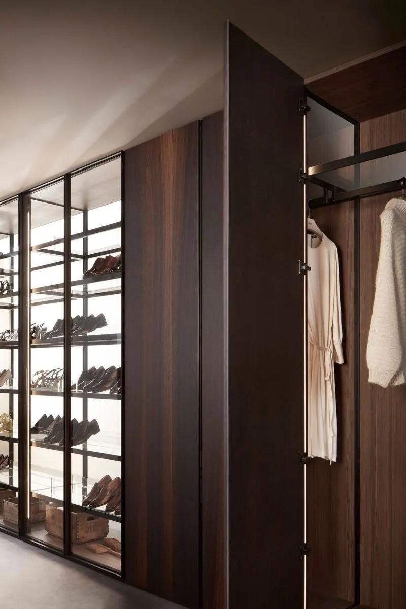

Per ambienti irregolari o pareti fuori squadra, un sistema progettato su misura permette di alternare moduli profondi per i capi appesi ed elementi più sottili per scarpe, accessori e biancheria.
Le cabine Armadio al Centimetro di LEMA, con illuminazione integrata, sono pensate per adattare struttura e attrezzatura alle dimensioni disponibili.
È possibile scegliere tra un’ampia gamma di moduli, adattandoli secondo le dimensioni desiderate, in altezza, larghezza, profondità, con particolare attenzione al design e all’estetica e all’uso di materiali 100% riciclabili.
Armadio al Centimetro di LemaArmadio al Centimetro - Lema

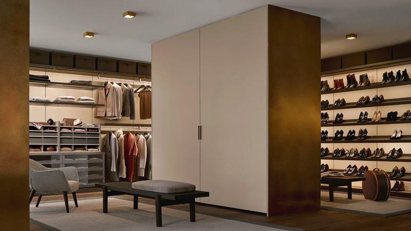

Ubik di Poliform è una cabina armadio elegante, basata sulla combinazione di boiserie e sistema a cremagliera.
Evoluta e leggera, offre al contempo flessibilità e funzionalità, grazie a contenitori e accessori come vassoi, cassetti con frontale legno o cristallo, scarpiere estraibili, portapantaloni e portacamicie da posizionare all’altezza e nell’ordine desiderato.
La cabina armadio Ubik di PoliformLa cabina armadio Ubik - Poliform
Si compone di un sistema di pannelli a parete in diverse finiture, che possono essere combinati o sostituiti dai profili con cremagliera, a loro volta completati da ripiani e attrezzature.

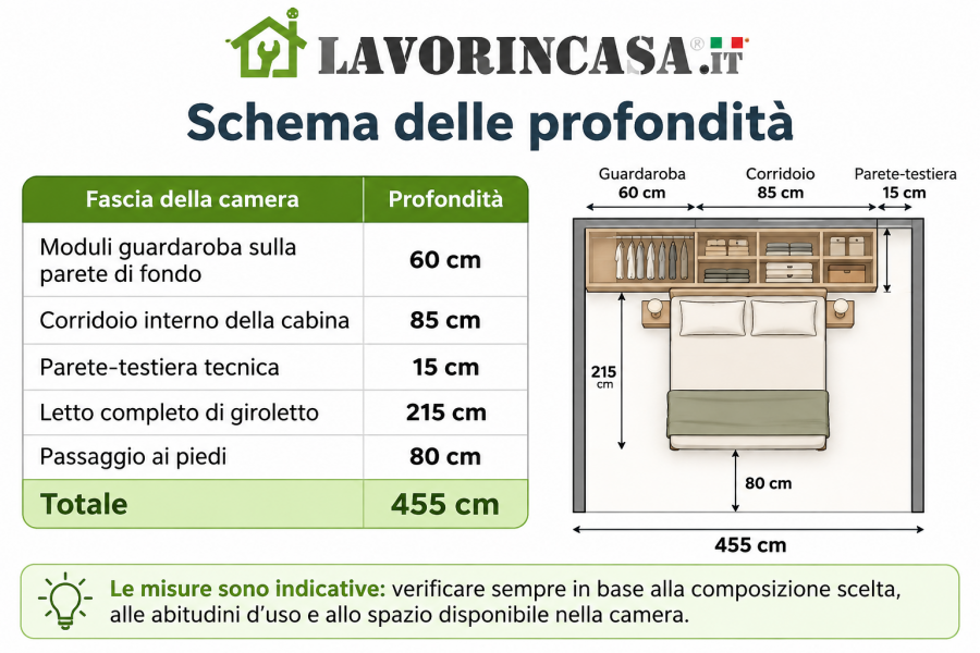

Esempio pratico in una camera profonda 4,60 metri
Consideriamo una camera profonda 460 cm, con un letto matrimoniale dotato di giroletto lungo 215 cm e un passaggio di 80 cm ai suoi piedi.
Esempio pratico di una cabina armadio dietro il letto, da Lavorincasa.itEsempio pratico di una cabina armadio dietro il letto - Lavorincasa.it
Rimangono circa 5 cm di margine, insufficienti per aggiungere contenitori profondi sul retro della testiera.
La composizione più funzionale prevede quindi il guardaroba principale sulla parete di fondo, un passaggio da 85 cm e una testiera tecnica sottile.
Sul retro si possono inserire uno specchio o piccoli ganci, evitando cassetti e ripiani sporgenti.
I comodini possono essere integrati nella parte frontale della testiera, così da lasciare liberi i due ingressi laterali.
