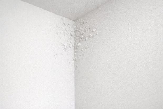

Trovare bolle nella pittura dopo aver tinteggiato è una cosa che spesso accade e, dopo aver faticato, non è bello trovare rigonfiamenti o piccole imperfezioni sotto la pittura.
Bolle sulla pittura in un angolo della stanzaBolle sulla pittura in un angolo della stanza: pitturazione sbagliata? - Sora
La cosa disorienta perché il problema non è una crepa o una macchia: è la pittura stessa che sembra staccarsi dal supporto.
La prima cosa da chiarire è questa: le bolle non nascono quasi mai perché la pittura è di cattiva qualità in senso generico.
Nella maggior parte dei casi indicano che pittura e fondo non stanno aderendo correttamente, oppure che qualcosa spinge da sotto (umidità, vapore, sali, aria intrappolata).
Capire quale dei due scenari è più probabile cambia completamente l'intervento successivo.
Bolle nella pittura a causa dell'umidità
L'umidità è una delle cause più frequenti e anche la più sottovalutata, perché spesso non si vede.
Se il muro è umido (anche solo in alcune zone) e viene tinteggiato, l'acqua tende a migrare verso l'esterno.
Se trova una finitura poco traspirante o un film pittorico “chiuso”, può formare rigonfiamenti.
Un indizio pratico è la posizione: bolle in alto agli angoli, vicino al soffitto, dietro armadi o in zone con ventilazione scarsa possono essere compatibili con condensa e vapore.
Bolle in basso, vicino al battiscopa, possono invece far pensare a umidità di risalita o a un fondo che sta “lavorando” con sali e umidità.
Un altro indizio è la tempistica: se le bolle compaiono dopo un cambio di stagione, dopo periodi piovosi, o in ambienti che producono vapore (bagno, cucina, lavanderia), la pista umidità va considerata seriamente.

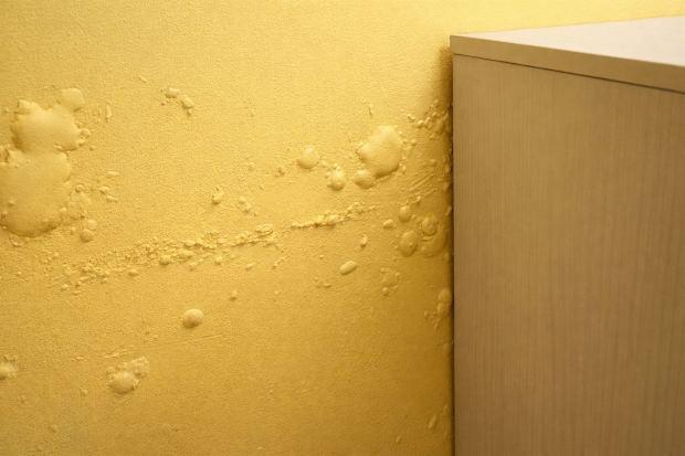

Fondo non preparato o non stabile
Molte bolle sono il risultato di una preparazione insufficiente del supporto: pittura applicata su superfici sfarinanti, vecchie tinte che non tengono, residui di polvere o intonaco degradato.
Bolle su pittura dietro un mobile Bolle su pittura dietro un mobile e necessaria preparazione tinteggiatura - Sora
In questi casi la pittura nuova aderisce a uno strato che, a sua volta, non è solidale con il muro. Il risultato è un distacco “a pacchetto”.
Il segnale tipico è che, premendo con un dito, la bolla risulta vuota e, se si incide con cautela, si vede che il distacco coinvolge più strati.
Spesso ci si accorge anche che il muro sotto è polveroso o friabile, oppure che la vecchia pittura si stacca a scaglie.
In questo caso se il fondo si sfarina, una mano in più non risolve. Rende solo più spesso lo strato che poi si staccherà.
