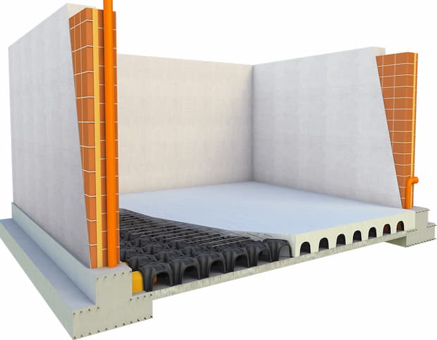

A cosa servono i fori di ventilazione del vespaio
I fori di ventilazione collegano la camera d’aria sottostante con l’esterno.
Il loro compito è creare un percorso separato da quello dell’aria interna.
L’ingresso su un lato e l’uscita su un altro favoriscono un movimento naturale dovuto al vento, alle differenze di pressione e alla temperatura.

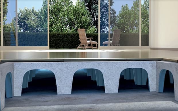

Perché il pavimento freddo non si risolve sigillando il vespaio
Il pavimento freddo è il motivo più comune per cui le bocchette vengono tappate in inverno.
Il freddo percepito può dipendere dall’assenza di isolamento sopra la cavità, da un ponte termico lungo le fondazioni o da fessure attorno a tubi e battiscopa.
In questi casi il vespaio comunica con l’abitazione dove non dovrebbe.
La correzione utile consiste nel separare bene i due ambienti.
Il sottofondo deve restare collegato all’esterno, mentre il solaio deve garantire isolamento e tenuta all’aria verso l’interno.
