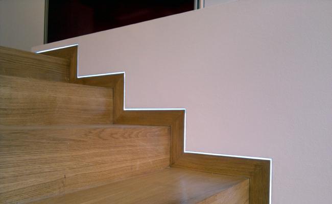

Battiscopa ad incasso con led per scala. Fonte AGS System
Se poi si vuole un effetto scenografico è possibile installare uno zoccolino a incasso dotato di striscia led che nel caso di una scala può avere il vantaggio di fungere da marcapasso.

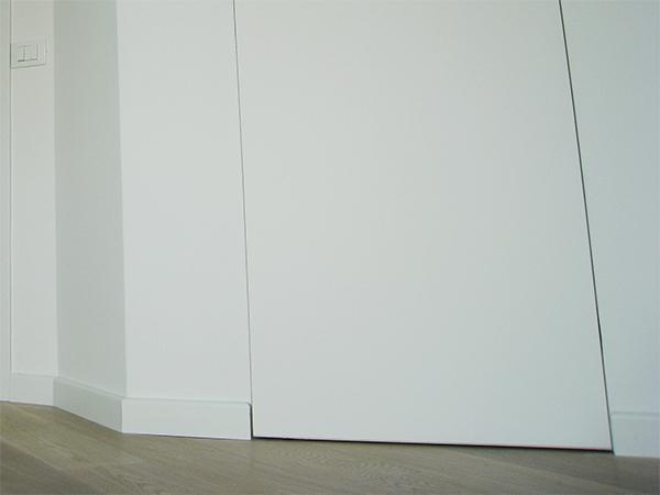

Tra questi la possibilità di posare una porta a scomparsa filo muro senza rinunciare al battiscopa, come è possibile apprezzare negli esempi riportati dalle imprese AGS System e Profilpas
Una soluzione pulita per il battiscopa in presenza di porte raso muro a scomparsa è lo zoccolino incassato.
Battiscopa ad incasso con porta a scomparsa Fonte Eclisse
