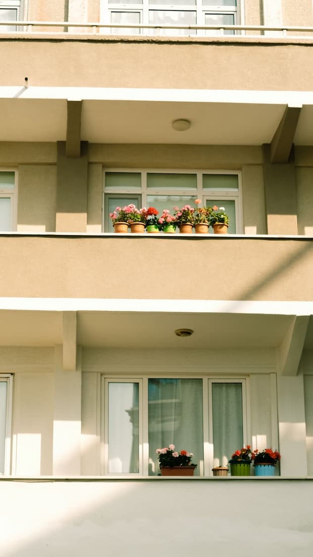

La forma del balcone influenza il ricambio aria
Non tutti i balconi con parapetto pieno presentano gli stessi problemi.
Un balcone aggettante e aperto lateralmente rimane generalmente abbastanza esposto alle correnti.
Anche se la parte inferiore è schermata, il vento può entrare dai lati e dalla zona superiore.
Una loggia incassata è più problematica. In questo caso pareti laterali, soffitto e parapetto delimitano quasi completamente lo spazio, lasciando come apertura principale soltanto la fascia sopra la muratura.
Anche la profondità conta. Più ci si sposta verso la portafinestra, più si può entrare in una zona protetta dalle correnti.
balconi con vasiPiante su balcone con parapetto pieno: una disposizione non troppo fitta permette di preservare il ricambio d’aria - Pexels
Prima di pensare a qualsiasi modifica conviene quindi osservare il balcone durante una giornata leggermente ventilata.
Si può verificare se l'aria entra lateralmente, passa soprattutto sopra il parapetto oppure raggiunge solamente la zona vicina al bordo.

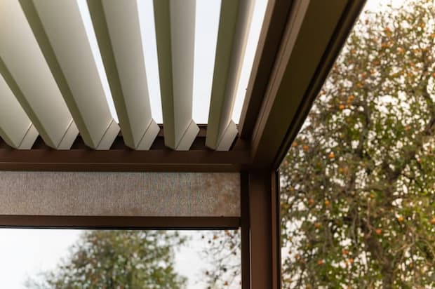

Una schermatura superiore permette invece di bloccare parte della radiazione prima che raggiunga le superfici.
Tra le possibilità più comuni troviamo:
  • tende da sole;
  • pergole;
  • vele ombreggianti;
  • lamelle orientabili;
  • sistemi retrattili.
Bisogna però evitare di ottenere ombra chiudendo completamente il balcone.
Una tenda verticale continua che raggiunge il parapetto può creare una seconda barriera e ridurre ulteriormente la ventilazione.
Meglio schermare il sole lasciando, dove possibile, percorsi liberi per l'aria.

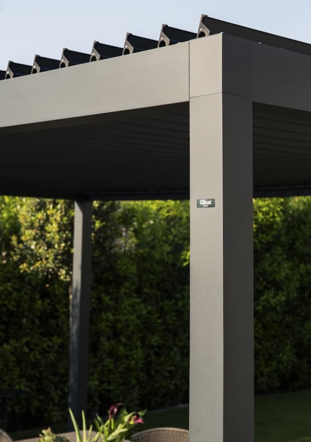

Il ricambio d’aria migliora anche con una corretta schermatura
Per limitare il surriscaldamento di un balcone con parapetto in cemento è utile intervenire anche sull’irraggiamento solare.
Tende, schermature verticali e pergole possono ridurre il calore che raggiunge pavimento, pareti e arredi.
Bisogna però evitare di chiudere completamente lo spazio: una schermatura troppo fitta, soprattutto se arriva fino al parapetto, può ridurre ulteriormente il ricambio aria e creare una zona calda e poco ventilata.
Meglio quindi preferire sistemi regolabili o parzialmente permeabili all’aria.
Sul mercato italiano si possono considerare aziende come Gibus, che realizza pergole e schermature verticali; Pratic, con sistemi frangisole e pergole dotate di elementi orientabili.
Sono soluzioni diverse, da valutare soprattutto in base all’esposizione e alla possibilità di mantenere aperti percorsi per la circolazione dell’aria.
pergola gibusSistema ombreggiante Gibus per ridurre l’irraggiamento solare senza rinunciare al ricambio d’aria - Gibus.com
In pratica, su un balcone già penalizzato da un parapetto pieno non conviene aggiungere altre chiusure fisse senza considerare la ventilazione.
L’obiettivo è creare ombra nelle ore più calde senza impedire all’aria di entrare e, soprattutto, all’aria calda di uscire.
