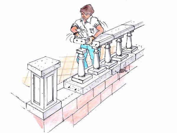

Montaggio in fai da te dei parapetti ornamentali di calcestruzzo
Le balaustre componibili in calcestruzzo si prestano egregiamente a una facile messa in opera persino in modalità fai da te, naturalmente adottabile sempre dai i più esperti nei piccoli lavori di muratura; difatti, c'è da dire che tali parapetti necessitano di una semplice installazione, fattibile davvero in poche mosse.
È possibile l'approccio in fai da te, soprattutto se si tratta di montare le ringhiere lungo i percorsi esterni, quali i vialetti o le terrazze situate al piano terra oppure al piano rialzato rispetto al terreno adiacente.
Balaustre in calcestruzzo: messa in opera fai da te
Laddove, invece, si dovesse intervenire su balconate collocate ai livelli superiori, oppure su terrazzi di copertura, è sempre e comunque opportuno avvalersi o farsi affiancare da personale tecnico specializzato, per realizzare un parapetto in tutta sicurezza, nel rispetto del regolamento edilizio del luogo di appartenenza.
Le balaustre componibili sono dotate di appositi fori e perni, ubicati sulle parti superiori, inferiori e laterali a seconda del verso di fissaggio di ciascun pezzo, così da consentire il corretto montaggio dei vari elementi, a perfetto incastro.
In funzione della serie di balaustre scelta e per ottenere l'altezza desiderata, potrà essere necessario realizzare preventivamente un sottostante parapetto in muratura di ulteriore sostegno, su cui collocare gli elementi prefabbricati di cemento; in questo caso, è bene ricordare tanto il pedissequo rispetto delle vigenti disposizioni normative in materia, quanto l'ineludibile diritto di veduta del vicinato.
Le balaustre prefabbricate in calcestruzzo per recinzioni sono composte da vari pezzi complementari tra loro; le colonnine tondeggianti in cemento, dette a loro volta balaustri, saranno da posizionare in parallelo, così da formare nel loro insieme un colonnato decorativo.
Balaustre in cemento Spazioemme: esploso elementi componibili
Una copertina di base piana, che potrà essere in cemento grigio o bianco, di lunghezza media cm 100, larghezza di 25-30 cm, spessore di 4-8 cm, va collocata al di sopra del muro, in modo da fungere da zoccolo per la recinzione a colonne.
A seconda della lunghezza e del disegno progettuale della balaustrata, si rendono necessarie alcune colonne portanti in cemento armato, da posizionare come pilastri terminali e intermedi lungo il decorso stesso del parapetto.
Tali colonne portanti sono caratterizzate tipicamente dalla sezione quadrata, con misure medie della base 15x15 cm e altezza di 80 cm, da fissare con cemento o colla a una struttura preesistente.
Balaustre di calcestruzzo: installazione fai da teLe colonne portanti in cemento armato devono essere collocate ogni 4 o 5 colonnine in calcestruzzo; completa la conformazione della balaustrata un corrimano superiore in cemento, formato da un copertina a U, sormontata a sua volta da una cimasa di rifinitura.
Una volta stabilito il disegno progettuale delle ringhiere in calcestruzzo da realizzare, si procede con il rilievo delle misure sul suolo di destinazione, avendo cura di livellare l'area di interesse, laddove la superficie non fosse già perfettamente in piano.
Si consiglia di procedere a mano a mano con il montaggio dei vari pezzi prefabbricati, giacché un'installazione graduale consente gli eventuali aggiustamenti in corso d'opera, al fine di un adeguato allineamento degli elementi, sempre dotati dell'idoneo margine di tolleranza per il reciproco assemblaggio maschio e femmina.
La costruzione delle balaustre decorative in cemento può rientrare tra quei piccoli lavori approcciabili in fai da te, in modalità poco invasiva e low cost, a patto che non vi siano importanti vincoli strutturali che impongano un intervento professionale più impegnativo.
In ogni caso, è opportuno che vi sia un'attenta anamnesi progettuale preliminare, avvalendosi di consulenti tecnici specializzati, così da ridisegnare in modo consapevole le spazialità abitative esterne o interne di casa, garantendo la sicurezza architettonica, in coerenza con l'estetica e la funzionalità degli ambienti.
