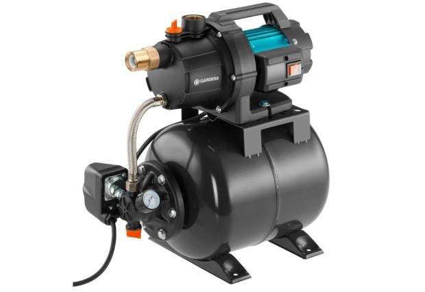

Autoclave Autoclave per impianto idraulico - Gardena
Il primo controllo consiste nell’ascoltare quando compare il rumore: all’avvio, durante il funzionamento, allo spegnimento o nei momenti di maggiore richiesta d’acqua.
Va poi osservato il manometro, verificando se la pressione sale lentamente, oscilla, cala senza prelievi o provoca avviamenti troppo frequenti.
Anche vibrazioni dei tubi, riduzione della portata, acqua a scatti, surriscaldamento e odore di bruciato aiutano a individuare la causa.
Filtri e serbatoio possono essere controllati senza modificare le regolazioni, mentre pressostato, inverter, precarica del vaso, parti elettriche e componenti interni richiedono un tecnico.
Intervenire ai primi segnali evita che un semplice difetto diventi un guasto alla pompa o lasci l’abitazione senza pressione adeguata.
Intervenire presto riduce anche consumi, vibrazioni e disservizi: a tal proposito dai uno sguardo ai prodotti di Gardena Italia.

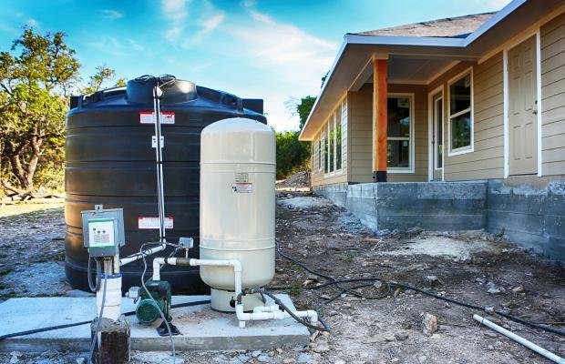

Pompa dell'autoclave che parte spesso: controllare il vaso di espansione
Se la pompa parte ogni volta che si apre un rubinetto, anche per pochi secondi, il vaso di espansione è uno dei primi componenti da controllare.
Autoclave all'esterno di una casa Autoclave all'esterno di una casa - Getty Images
Il vaso contiene una membrana e una riserva d’aria che assorbono le variazioni di pressione, limitando il numero di accensioni del motore.
Quando la precarica è insufficiente o la membrana è danneggiata, la pressione sale e scende molto rapidamente e la pompa attacca e stacca di continuo.
Oltre a rendere l’autoclave più rumorosa, questo funzionamento aumenta l’usura di motore, pressostato, raccordi e valvole.
Un indizio utile è il movimento brusco dell’ago del manometro durante piccoli prelievi d’acqua.
La pressione di precarica non va però misurata con l’impianto in funzione: il circuito deve essere scaricato secondo la procedura corretta.
Se non si conoscono valori e modalità di verifica, è preferibile affidare il controllo a un tecnico.

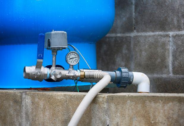

Quando il rumore aumenta insieme a un calo della pressione ai rubinetti, bisogna verificare che l’acqua raggiunga la pompa senza ostacoli.
Manometro dell'autoclave Manometro dell'autoclave - Getty Images
Filtri sporchi, valvole parzialmente chiuse, tubazioni ostruite e sedimenti nel serbatoio riducono la portata disponibile e costringono il motore a lavorare più a lungo.
La pompa può quindi impiegare diversi secondi in più per raggiungere la pressione di arresto, diventare più calda e produrre un suono più intenso.
Il problema è frequente negli impianti alimentati da cisterne, pozzi o reti nelle quali possono entrare sabbia, calcare e piccoli residui.
Il controllo deve partire dagli elementi accessibili e previsti per la manutenzione, senza smontare raccordi in pressione.
Se il filtro si sporca di nuovo in poco tempo, non basta pulirlo: occorre individuare l’origine dei depositi.
Prima di sostituire la pompa conviene quindi verificare aspirazione, serbatoio, valvole e sezione delle tubazioni.

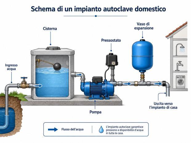

Schema di un impanto autoclave Schema di un impianto autoclave - Daniele F. Toscana
Un basamento rigido, gommini antivibranti deteriorati, staffe allentate o tubazioni fissate male possono trasferire le oscillazioni a pareti, pavimenti, cavedi e colonne idriche.
Il problema diventa particolarmente evidente di notte, quando il rumore si percepisce anche in locali lontani dall’autoclave.
Durante l’avvio e lo spegnimento bisogna osservare se la pompa si muove, se i raccordi oscillano o se i tubi urtano contro elementi vicini.
Ripristinare supporti, giunti flessibili e fissaggi può ridurre sensibilmente il disturbo, ma non bisogna bloccare tutto in modo rigido.
Una tubazione deve essere stabile e al tempo stesso capace di assorbire piccoli movimenti.
Se la vibrazione è comparsa improvvisamente, va comunque esclusa una causa interna alla pompa, perché cuscinetti usurati o girante sbilanciata possono trasmettere oscillazioni anomale.
