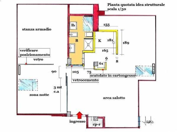

Come progettare una mansarda: pianta strutturale distributiva
La seguente pianta rappresenta la soluzione di progetto da me pensata per la ristrutturazione sottotetto, così da definire delle aree funzionali ben coordinate tra loro.
Pianta di progetto distributiva per appartamento mansardato
La cubatura del bagno è stata rimodulata, attraverso la demolizione parziale di due tramezzature; all'area complessiva del bagno è stata sottratta soltanto una piccola superficie, che prima era occupata dal movimento di apertura della porta di accesso, in precedenza situata frontalmente all'entrata di casa.
L'ingresso nel bagno è stato spostato in posizione laterale; nel suo volume interno trovano posto un ampio box doccia con piatto rettangolare e la lavabiancheria.
Una parete in vetrocemento risulta, adesso, frontale all'entrata della mansarda, così da moltiplicare la luce nell'ambientazione, tanto verso il bagno, quanto verso il living.
Nuovi setti divisori in cartongesso, evidenziati in giallo in pianta, stanno a connotare la nuova superficie destinata a cucina.La creazione delle pareti in cartongesso dà luogo anche a un disimpegno tra zona cottura, bagno e living dell'appartamento mansardato, i cui dettagli dell'arredamento su misura, sono chiariti nelle successive illustrazioni.

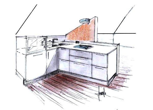

Vista prospettica cucina in mansarda: mobili in legno su misura
Lo sviluppo dell'angolo cottura che sfrutta le volumetrie della mansarda sottotetto, prevede mobili cucina su misura, con basi attrezzate a cestoni e cassetti estraibili.
Mobili cucina su misura per la mansarda
Il forno con anta specchiata è inserito a incasso nella colonna ribassata, in cui trova posto anche la lavastoviglie.
il lavello lineare a due vasche e gocciolatoio è collocato in posizione angolare, così da lasciare ampie superfici utilizzabili come piani di lavoro, a sinistra e a destra del piano cottura in vetroceramica.
Una speciale cappa aspirante filtrante è fissata tra parete e soffitto sotto la falda del tetto, così da assolvere egregiamente all'espulsione dei vapori di cottura; funge altresì da corpo luminoso, per tutta la zona operativa, della piccola ma funzionale cucina in mansarda.
