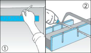

1) I bordini, di solito, vanno applicati lungo le pareti, a una decina di centimetri dal bordo del soffitto. Per seguire una linea ben orizzontale tracciatene una con la matita controllando con la livella.
2) Tagliate i bordini di plastica o gesso utilizzando una guida tagliacornici e un seghetto da ferro. Tagliate i bordini che si congiungono negli angoli a 45°, tutti gli altri a 90°.

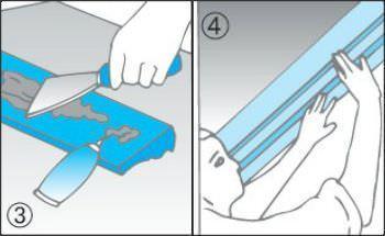

3) Per incollare i bordini alle pareti applicate sul loro retro una delle colle apposite, disponibili in commercio. Di solito è sufficiente applicare alcuni punti di colla.
4) Appoggiate il bordino alla parete e tenetelo premuto esercitando una certa pressione, in modo che la colla faccia presa. Potete rendere più stabile il tutto con dei chiodini.

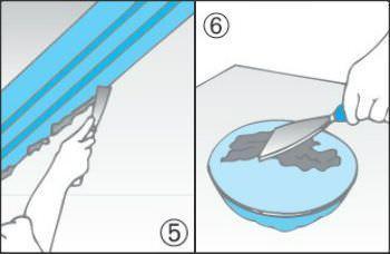

5) Se il muro non è perfettamente piano, il bordino può restare a una certa distanza. In questo caso rifinite l'applicazione con stucco bianco.

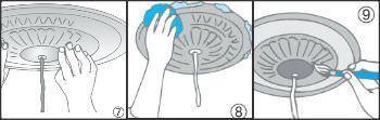

6) Per applicare un rosone al centro del soffitto spalmatene il retro di colla.
Applicare il rosone
7) Applicate il rosone al soffitto dopo aver fatto passare nel foro centrale un eventuale filo del lampadario. Se è il caso, installate una prolunga del gancio a soffitto per compensare lo spessore del rosone.
8) La colla che fuoriesce va asportata per non lasciare in vista antiestetiche sbavature.
9) Per rendere più vivace il risultato, colorate il rosone con colori acrilici in maniera coerente con le decorazioni.
