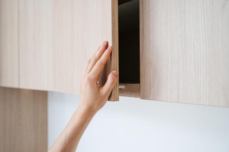

Quando si osserva un'anta che tende ad aprirsi da sola, è naturale pensare a un guasto meccanico.
Eppure, nella maggior parte dei casi, non si tratta di un difetto isolato, ma del risultato di più fattori che agiscono insieme: la struttura del mobile, il livello della cucina, l'allineamento dei moduli e persino le condizioni ambientali.
L'anta che si apre non è quindi il problema in sé, ma il punto in cui il sistema mostra uno squilibrio.

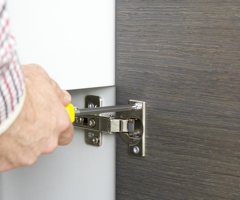

Cerniere fuori regolazione: primo intervento non sempre risolutivo
Le cerniere moderne, come quelle firmate Blum o Hettich, sono progettate per offrire regolazioni molto precise.
Permettono di agire su altezza, profondità e allineamento laterale dell'anta, garantendo una chiusura perfetta.
CerniereCerniere di Blum con movimento TIP-ON
Con l'uso quotidiano, però, queste regolazioni possono perdere la loro precisione.
Basta uno spostamento minimo per modificare il punto di chiusura, rendendo l'anta meno stabile.
È il caso tipico in cui l'anta sembra chiusa, ma dopo qualche secondo si apre lentamente.

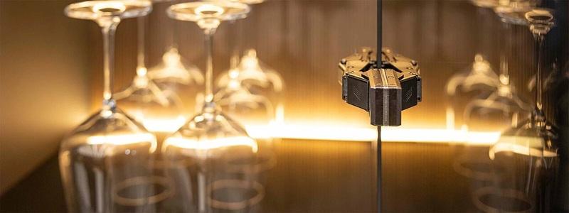

Cerniera per ante di vetro Avosys di HettichCerniera per ante di vetro Avosys - Hettich
Intervenire è semplice anche in autonomia: con un cacciavite si possono effettuare piccole regolazioni mirate.
Tuttavia, è importante non eccedere.
Una regolazione troppo forzata può generare tensioni che, nel tempo, peggiorano la situazione anziché risolverla.

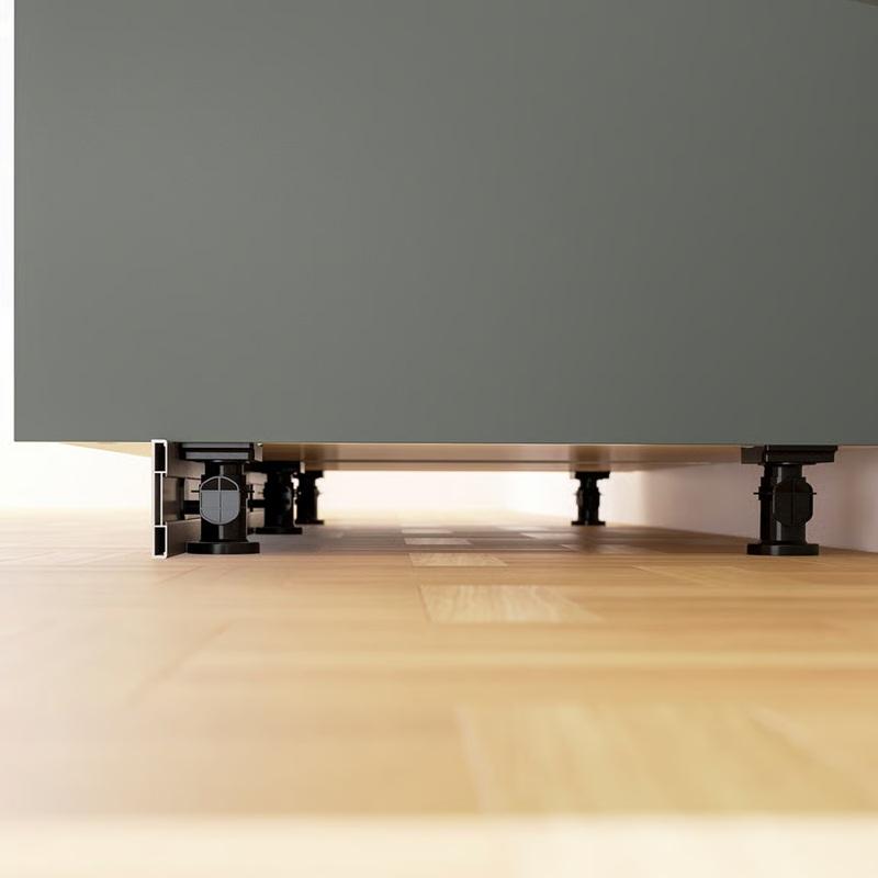

Il livello della cucina: causa invisibile ma decisiva
Uno degli aspetti più trascurati riguarda il livello del mobile.
Una cucina che non è in piano, pure di pochi millimetri, può influenzare il comportamento delle ante in modo significativo.
La gravità, in questi casi, fa il resto.
Le ante tendono ad aprirsi verso il lato più basso, soprattutto se sono leggere o se i sistemi di chiusura non oppongono sufficiente resistenza.
I piedini regolabili Metod di IkeaI piedini regolabili Metod - Ikea
Questo problema si verifica spesso in presenza di pavimenti irregolari o quando, durante il montaggio, la regolazione dei piedini non è stata eseguita con precisione.
Non è raro che si manifesti persino a distanza di tempo, a causa di piccoli assestamenti della struttura.
Marchi come IKEA o Scavolini prevedono piedini regolabili proprio per compensare queste variazioni.
Una verifica con una semplice livella a bolla e una regolazione accurata possono, in molti casi, risolvere il problema in modo definitivo.

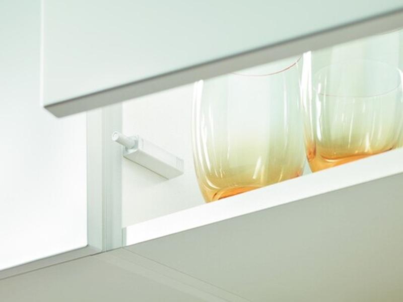

Le cucine moderne sono dotate di sistemi di chiusura avanzati, come meccanismi ammortizzati o soluzioni push-pull.
Questi dispositivi sono progettati per accompagnare la chiusura e mantenere l'anta in posizione.
Con il tempo, però, la loro efficacia può ridursi.
Quando la forza di chiusura non è più sufficiente, l'anta può riaprirsi subito dopo essere stata chiusa, dando l'impressione che il problema sia altrove.
magneti interni ante cucina
In questi casi, la sostituzione del componente è spesso la soluzione più semplice.
In alternativa, per interventi rapidi e a basso costo, si possono utilizzare piccoli magneti interni: una soluzione fai da te discreta ed efficace, soprattutto per ante leggere.

Anche la velocità con cui l'anta si apre è significativa: un'apertura lenta suggerisce una leggera inclinazione, mentre una riapertura immediata rimanda spesso a un problema nei meccanismi di chiusura.
