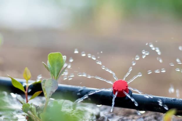

L'irrigazione automatica può peggiorare la situazione?
Sì, soprattutto quando viene regolata senza considerare la vicinanza della facciata.
Molti impianti utilizzano gocciolatori o microirrigatori installati a pochi centimetri dal muro.
La quantità d'acqua distribuita ogni giorno è ridotta, ma la continuità dell'irrigazione impedisce al terreno di asciugarsi completamente.
In pratica il muro riceve umidità tutti i giorni per mesi.
irrigazioneL'irrigazione localizzata va regolata per non mantenere il terreno costantemente bagnato vicino ai muri - iStock
È utile controllare anche la direzione degli spruzzi.
Basta una testina regolata male per bagnare regolarmente intonaco, bocchette di ventilazione e infissi bassi.

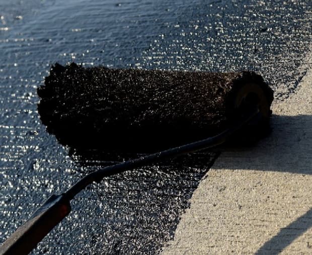

Serve davvero l'impermeabilizzazione della parete
La risposta dipende da come è costruito l'edificio.
Una muratura progettata per restare completamente fuori terra non lavora nello stesso modo di una parete controterra.
Per questo motivo l'impermeabilizzazione non può essere considerata una soluzione universale.
Nella pratica capita spesso che venga applicata una pittura impermeabile sulla facciata lasciando però invariata l'aiuola.
Il risultato dura poco, perché la causa dell'umidità continua ad agire dietro la finitura.
rulloLa protezione impermeabilizzante riduce il rischio di umidità quando il terreno resta vicino alla facciata - DiaSen
Diverse aziende italiane, come VOLTECO Spa e DiaSen Srl, producono sistemi specifici per la protezione delle murature dall'umidità.
Tuttavia il prodotto da solo non basta se non vengono corretti quota del terreno, drenaggio e irrigazione.
