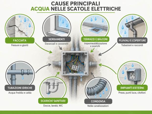

L’acqua può provenire da facciate, serramenti, terrazzi, pluviali, tubazioni idriche, scarichi sanitari oppure formarsi per condensa, percorrendo anche diversi metri prima di diventare visibile.
I tubi corrugati dell’impianto elettrico possono inoltre creare percorsi preferenziali tra scatole poste a quote o in locali differenti.
Prima di cercare la causa è necessario mettere in sicurezza la parte interessata dell’impianto, evitando di maneggiare prese e conduttori bagnati.
La diagnosi deve quindi ricostruire il percorso dell’acqua attraverso l’osservazione dei tempi di comparsa, la disposizione degli impianti e, quando necessario, strumenti come termografia, misuratori di umidità, videoispezioni e prove d’acqua controllate.

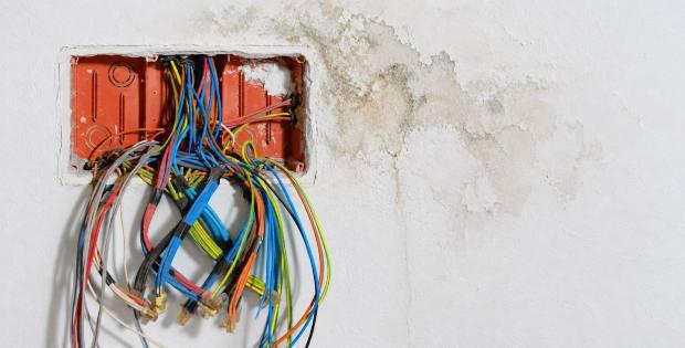

Cosa fare subito se compare acqua vicino a una presa
Quando sono presenti gocciolamento, acqua evidente o forte umidità in corrispondenza di una presa, di un interruttore o di una scatola di derivazione, la priorità non è smontare la placca per cercare immediatamente la provenienza dell’infiltrazione.
macchia di umido accanto alla scatola di derivazioneMacchia di umido accanto alla scatola di derivazione - Getty images mod con IA

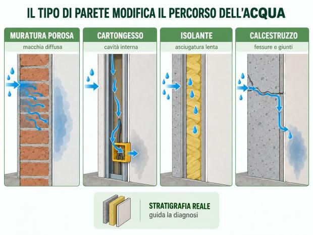

Uno degli errori più frequenti consiste nell'individuare una macchia attorno alla presa e supporre che l'acqua sia penetrata nella parete esattamente in quel punto.
Le scatole incassate interrompono localmente la continuità dell'intonaco e formano piccole cavità nella muratura, diventando punti nei quali il liquido può accumularsi o trovare una via verso l'esterno.
scartola elettrica impermeabile
Se l'acqua scorre dietro la finitura oppure all'interno di una stratigrafia, può raggiungere la scatola dopo aver percorso una distanza significativa.
Il movimento dipende dalla gravità, dall'assorbimento dei materiali e dalle discontinuità incontrate, ma può essere influenzato anche dalla presenza di tubazioni, tracce e intercapedini.
Per questo motivo il percorso non è sempre verticale e una perdita può spostarsi lateralmente prima di manifestarsi.
La diagnosi deve quindi distinguere il punto di uscita dal punto in cui l'acqua è realmente entrata nell'edificio.
Demolire immediatamente la parete dietro alla presa rischia altrimenti di produrre danni senza individuare la sorgente del problema.

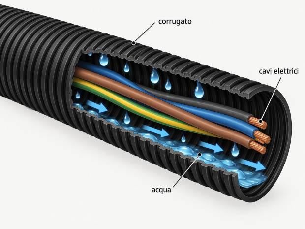

Come i tubi corrugati possono trasportare l’acqua
Le scatole elettriche sono collegate tra loro attraverso tubi corrugati o altre canalizzazioni che consentono il passaggio dei conduttori.
Sezione tubo corrugato Sezione tubo corrugato - Daniele F. Toscana
Se l’acqua riesce a entrare nel corrugato, lo spazio libero presente attorno ai cavi può trasformarsi in una via preferenziale e permettere al liquido di raggiungere altri punti dell’impianto.
Una perdita che interessa una scatola collocata più in alto può quindi manifestarsi in una presa inferiore, mentre la porzione di parete compresa tra i due punti rimane quasi asciutta.
Lo stesso fenomeno può verificarsi anche tra stanze differenti quando più canalizzazioni comunicano attraverso una scatola di derivazione.
I conduttori presenti nel tubo non costituiscono una barriera efficace, perché l’acqua può scorrere nello spazio disponibile oppure seguire la loro superficie.
Se, durante una verifica eseguita in sicurezza, il liquido viene individuato soprattutto all’interno di uno specifico corrugato, questo rappresenta un importante indizio diagnostico.
Occorre allora ricostruire dove conduce la canalizzazione e individuare il punto nel quale l’acqua può essere entrata, che potrebbe trovarsi anche diversi metri più lontano.

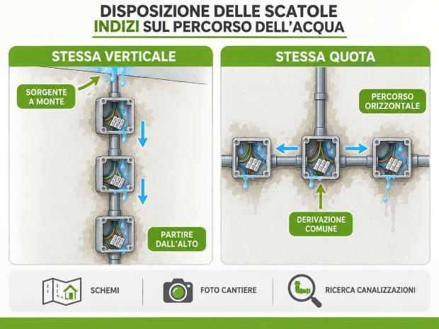

Cosa indica la posizione delle scatole bagnate
La disposizione delle scatole interessate dall'umidità può fornire informazioni molto utili per ricostruire il movimento dell'acqua.
Posizione delle scatole di derivazione Posizione delle scatole di derivazione - Daniele F. Toscana
Quando più prese o cassette poste sulla stessa verticale presentano il medesimo problema, è spesso più plausibile cercare un'unica sorgente collocata a monte piuttosto che ipotizzare infiltrazioni indipendenti in ogni punto.
La ricerca può quindi partire dalla scatola situata più in alto e proseguire verso serramenti, terrazzi, attraversamenti esterni o altre possibili sorgenti soprastanti.
Se invece le scatole bagnate si trovano alla stessa quota, bisogna considerare anche corrugati orizzontali, tracce nella muratura o cassette di derivazione comuni che possano aver distribuito il liquido lungo diverse diramazioni.
Conoscere la geometria dell'impianto diventa particolarmente importante negli edifici nei quali le pareti mostrano pochi segni superficiali.
Schemi, fotografie realizzate durante i lavori e strumenti per individuare le canalizzazioni possono aiutare a ricostruire il percorso senza ricorrere immediatamente ad aperture estese della muratura.

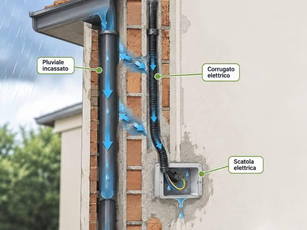

Un pluviale incassato può bagnare le canalizzazioni elettriche
Quando all'interno della stessa parete passa un pluviale nascosto, anche il sistema di smaltimento delle acque meteoriche deve rientrare nella diagnosi.
Situazione con pluviale incassato Situazione con pluviale incassato - Daniele F. Toscana
Un raccordo difettoso, una fessura della tubazione oppure una perdita localizzata possono liberare acqua direttamente nella muratura durante le precipitazioni, creando un fenomeno molto simile a quello provocato da una facciata non perfettamente impermeabile.
Se vicino al pluviale corre una traccia elettrica, il liquido può raggiungere rapidamente corrugati e scatole e comparire in punti apparentemente lontani dalla tubazione.
La coincidenza tra precipitazioni abbondanti e aumento dell'umidità costituisce in questo caso un indizio significativo, soprattutto quando le scatole interessate sono disposte lungo la stessa verticale del pluviale.
La verifica può richiedere un'ispezione mirata del sistema di scarico, effettuando quando opportuno prove controllate oppure una videoispezione.
L'obiettivo deve essere individuare il punto di perdita senza procedere a demolizioni indiscriminate, tenendo presente che anche un guasto relativamente piccolo può liberare quantità considerevoli d'acqua durante un temporale intenso.

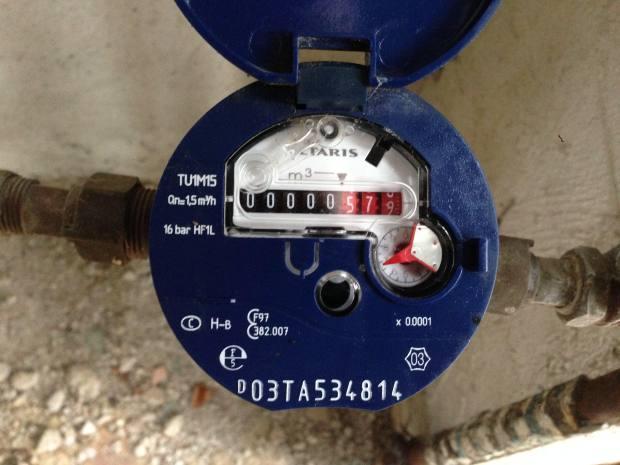

Il contatore dell'acqua rappresenta un primo strumento utile: con tutte le utenze effettivamente ferme, un consumo persistente merita un approfondimento, dopo aver escluso cassette WC, irrigazione automatica e altri dispositivi che possano utilizzare acqua senza essere immediatamente visibili.
Il controllo non individua però la posizione della perdita e non sostituisce una diagnosi tecnica.

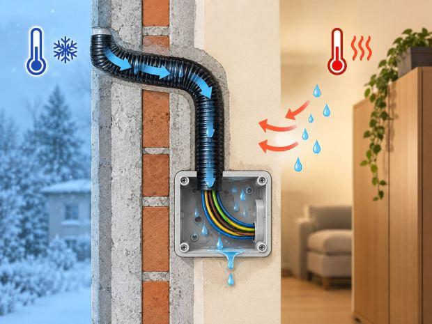

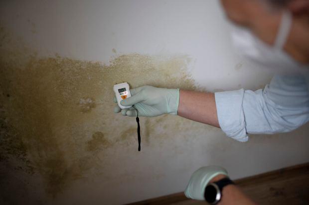

La condensa può formarsi dentro scatole e corrugati
La presenza di gocce all'interno di una scatola elettrica non indica necessariamente una vera infiltrazione.
Condensa in scatola elettrica Condensa in scatola elettrica - Daniele F. Toscana
In alcuni casi l'acqua può formarsi per condensazione del vapore presente nell'aria, quando questa entra in contatto con una superficie la cui temperatura scende sotto il punto di rugiada.
Il fenomeno può verificarsi soprattutto nelle scatole incassate in pareti esterne fredde oppure nei corrugati che mettono in comunicazione ambienti caratterizzati da temperature differenti.
Se aria più calda e umida raggiunge una parte fredda della canalizzazione, il vapore può condensare sulle superfici interne del tubo.
L'acqua formatasi può quindi scorrere lungo il corrugato e raccogliersi nella scatola posta più in basso, mentre la parete circostante rimane quasi asciutta.
Il fenomeno tende a essere più frequente nei mesi freddi e può presentarsi anche in assenza di pioggia.
Anche mobili addossati alle pareti esterne possono ridurre la circolazione dell'aria e favorire condizioni locali più umide.
Per distinguere la condensa da un'infiltrazione bisogna quindi valutare temperatura superficiale, umidità dell'aria e punto di rugiada, oltre alla stagionalità del fenomeno.

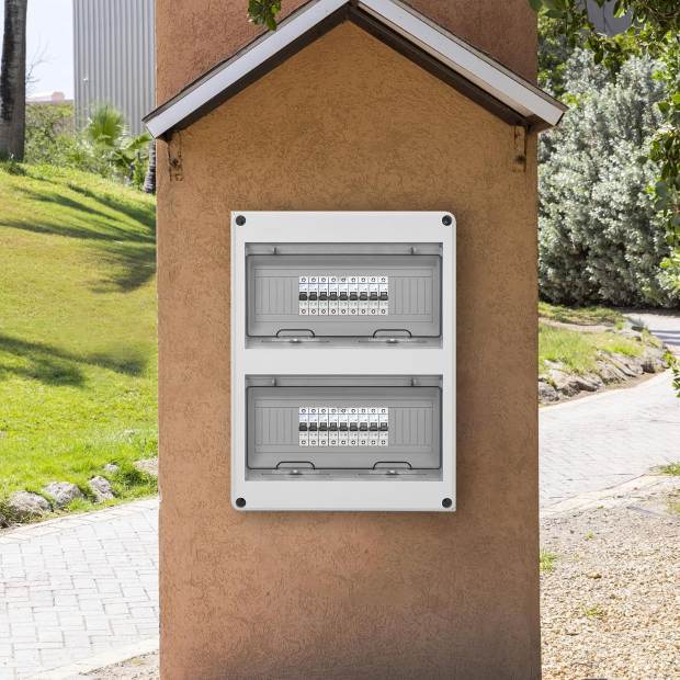

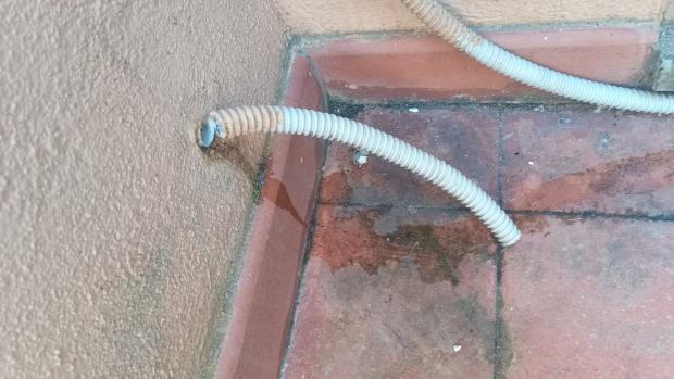

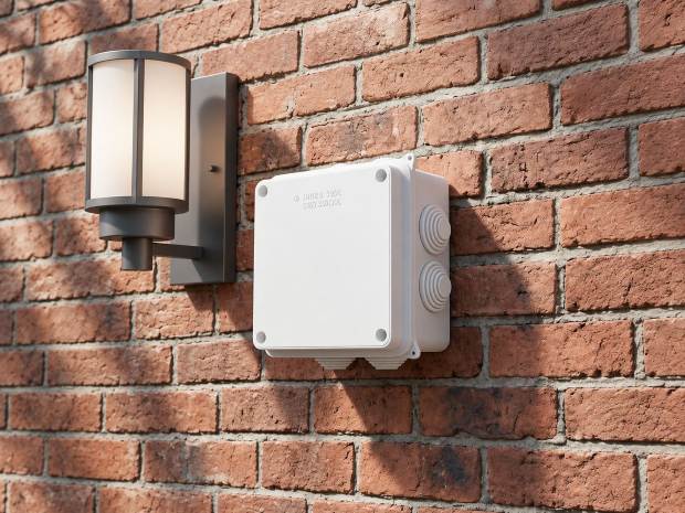

Prese e apparecchi esterni possono far entrare acqua nei corrugati
Una presa, un punto luce, un citofono oppure una scatola installati all'esterno possono costituire il punto iniziale di un'infiltrazione che diventa visibile solamente all'interno dell'abitazione.
Se l'involucro perde la propria tenuta oppure il raccordo con la parete non è adeguato all'esposizione, l'acqua può raggiungere la scatola esterna ed entrare successivamente nelle canalizzazioni.
Un corrugato collegato direttamente all'interno può quindi trasformarsi in un percorso attraverso il quale il liquido raggiunge una presa distante diversi metri.
Per questo motivo gli apparecchi installati all'aperto devono possedere caratteristiche adeguate alle condizioni ambientali effettive e gli attraversamenti della facciata devono essere realizzati evitando ingressi incontrollati di acqua e aria.
Non è corretto attribuire in modo automatico un unico grado IP a qualsiasi situazione esterna, perché l'esposizione reale può variare considerevolmente.

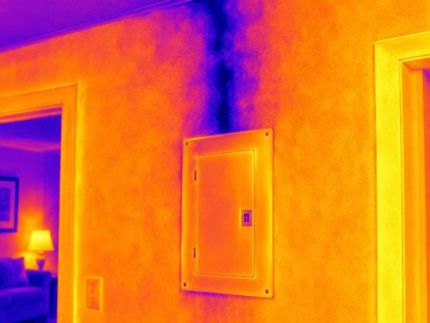

Termografia che indica una perdita Termografia che indica una perdita - Daniele F. Toscana
La risalita capillare interessa la muratura nel suo insieme e tende a produrre una distribuzione dell'umidità nella parte inferiore della parete, spesso accompagnata da efflorescenze saline, alterazioni della pittura o degrado dell'intonaco.
Quando invece dalla scatola escono vere gocce provenienti da una canalizzazione superiore, la dinamica orienta verso un meccanismo differente.
Anche in presenza di risalita tuttavia, i materiali attorno a una scatola incassata possono assorbire umidità e trasferirla localmente al suo interno.
Per questo motivo non basta osservare che la presa si trovi a pochi centimetri dal pavimento per stabilire la causa.
Bisogna valutare la distribuzione sulla parete, confrontare le zone vicine e verificare se l'umidità aumenta in relazione alla pioggia, all'utilizzo degli impianti o semplicemente alle caratteristiche costruttive della muratura.
Il tipo di parete modifica il percorso dell’acqua
Il modo in cui un'infiltrazione diventa visibile dipende anche dalla struttura della parete attraversata.
Tipi di parete a seconda dell'infiltrazioneTipi di parete a seconda dell'infiltrazione - Daniele F. Toscana
Mattoni, malte e altri materiali porosi possono assorbire e trasferire acqua per capillarità, producendo macchie relativamente diffuse rispetto a quelle osservabili all'interno di una cavità.
In una controparete in cartongesso, invece, il liquido può percorrere uno spazio vuoto e raggiungere una scatola elettrica prima che la superficie mostri segni estesi.
Eventuali materiali isolanti presenti nell'intercapedine possono inoltre trattenere acqua e rallentare l'asciugatura dopo la riparazione della sorgente.
Anche il calcestruzzo può guidare il liquido lungo fessure, giunti e riprese di getto, facendo comparire l'umidità lontano dal punto di ingresso.
Le tracce realizzate per gli impianti costituiscono ulteriori discontinuità, perché il materiale utilizzato per richiuderle può avere caratteristiche differenti dalla muratura originaria.
Conoscere la stratigrafia reale aiuta quindi a interpretare correttamente la forma della macchia e a scegliere gli strumenti diagnostici più adatti prima di eseguire aperture.

Come utilizzare correttamente un misuratore di umidità
Un misuratore di umidità può essere utilizzato per confrontare diversi punti della stessa parete e ricostruire la distribuzione del fenomeno.
Controlli su una parete con problemi di umidità Controlli su una parete con problemi di umidità - Getty Images
Eseguendo letture su materiali omogenei è possibile osservare dove il contenuto di umidità o il valore strumentale correlato aumenta rispetto alle zone circostanti.
Una sequenza di misure effettuate dal basso verso l'alto oppure lateralmente può quindi aiutare a comprendere l'estensione dell'area interessata.
I risultati non devono però essere interpretati come valori assoluti indipendenti dal contesto, perché strumenti e materiali reagiscono in maniera differente e la presenza di sali, metalli o elementi nascosti può influenzare significativamente le letture.
Per questo motivo il dato risulta spesso più affidabile quando viene utilizzato per confrontare zone costruite con materiali simili.
Il punto che mostra il valore maggiore non coincide necessariamente con l'origine dell'acqua, perché il liquido può accumularsi contro una trave, alla base di una traccia o attorno alla stessa scatola.
La misura deve quindi essere integrata con osservazione e geometria dell'edificio.

Contatore dell'acquaContatore dell'acqua - Getty Images
Con tutte le utenze idriche ferme, un consumo rilevato dal contatore può indicare una perdita sulla rete in pressione, dopo aver escluso cassette WC, irrigazione e altri dispositivi automatici.
Le perdite molto piccole tuttavia, possono non produrre un movimento facilmente percepibile nell'immediato: in questi casi è utile annotare la lettura e verificarla nuovamente dopo un intervallo di tempo, senza utilizzare acqua.
Il controllo può suggerire la presenza di una perdita su una linea in pressione, ma non permette di stabilire dove questa si trovi.

Un caso reale: la perdita dello scarico del condizionatore
Un episodio capitato nella mia seconda casa mostra bene quanto il punto in cui compare l’acqua possa essere distante dalla vera origine della perdita.
Perdita del tubo corrugato del condizionatore Perdita del tubo corrugato del condizionatore - Daniele F. Toscana
Il problema nasceva al piano superiore, dove il tubo corrugato utilizzato per lo scarico della condensa del climatizzatore si era danneggiato all’interno della muratura.
Il primo segnale, però, non è comparso vicino al condizionatore.
L’acqua è stata inizialmente individuata all’interno di una scatola elettrica, circostanza che poteva far pensare a un problema localizzato nella parete in corrispondenza dell’impianto elettrico.
Soltanto successivamente è comparsa anche una macchia sul soffitto del piano inferiore.
Ricostruendo la sequenza è diventato evidente che l’acqua proveniente dallo scarico aveva seguito un percorso nascosto all’interno della muratura prima di trovare punti nei quali diventare visibile.
La scatola elettrica rappresentava quindi soltanto una delle vie di uscita dell’acqua e non la sorgente della perdita.
È proprio questo il motivo per cui, davanti a una scatola bagnata, conviene ricostruire prima ciò che si trova sopra e intorno alla zona interessata, evitando di concentrare subito la ricerca nel punto in cui compare l’umidità.
