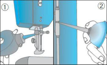

1) La lubrificazione di vari meccanismi domestici (es. macchine per cucire) si effettua con distributori a peretta contenenti olio molto fluido.
2) Il gocciolatore consente di dosare il lubrificante con precisione e di porlo in punti non facilmente raggiungibili. Per applicarlo occorre premere il fondo.

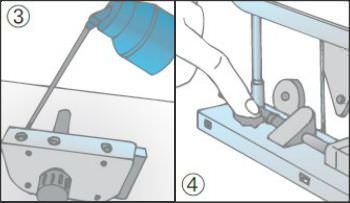

3) Mediante l'oliatore a pompetta si possono agevolmente effettuare ripetute lubrificazioni (anche con olio viscoso).
4) Sui meccanismi interni delle macchine utensili può essere applicato grasso con un dito o un pennellino, a patto che le parti non siano raggiungibili dalla polvere.

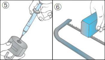

5) Il meccanismo di un lucchetto va lubrificato con olio di vaselina applicato con una siringa introdotta attraverso il foro della chiave.
6) Le lame di seghe e segacci possono essere lubrificate con sapone asciutto. Olio e grasso vengono subito asportati.

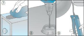

7) Per facilitare lo scorrimento dei cassetti applicate, con un panno, delle scaglie di sapone da bucato (o del talco da bagno).
8) Durante lavori di foratura prolungati a intervalli regolari bagnate la punta con una miscela di acqua e gasolio. Eventualmente create un piccolo cratere con dello stucco e immettetevi del lubrificante.
9) Per lubrificare un meccanismo dotato di ingrassatore usate la pompa ingrassatrice collegata a un tubo flessibile.
